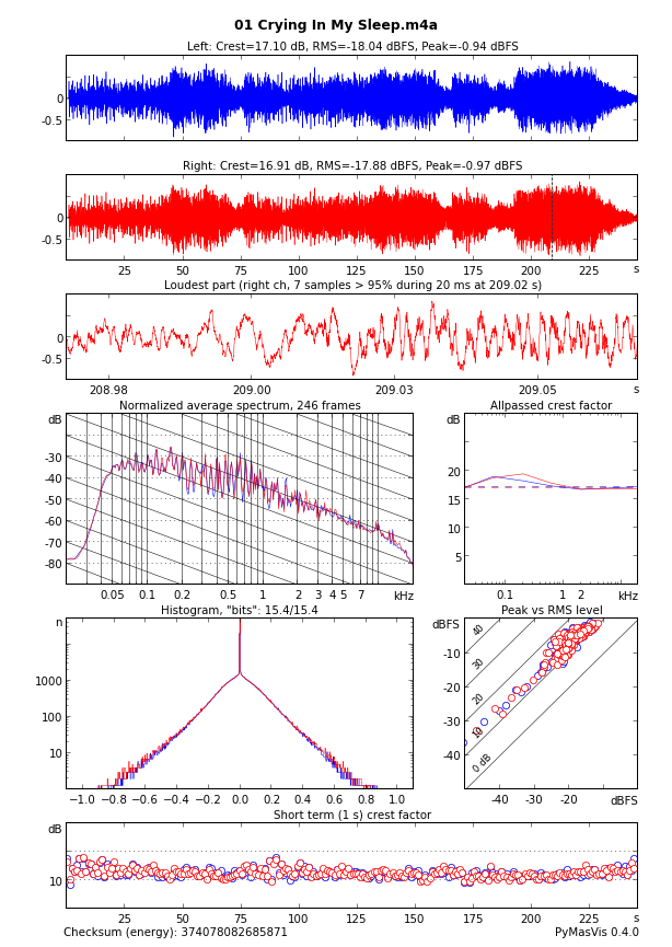

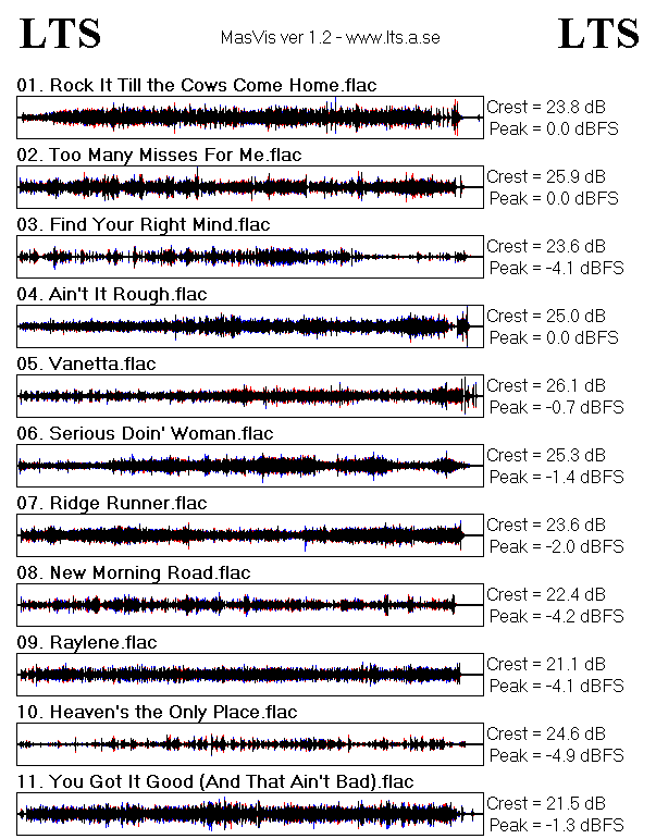

    Forresten, innspilling #3 på Rolling Stone's "Good" liste var Alison Krauss og Robert Plant's "Raising Sand". Vi vet hvordan den låter, og det er også slik den ser ut i MasVis:
    Jeg mener at de låt omtrent likedan i Oslo Spektrum, så til en viss grad er dette et tilsiktet "sound" (og tildels kamuflasje for at stemmen til Plant ikke lenger låter som i 1972).
    Den har jeg på dobbel vinyl- og 24/96-flac. Det hadde vært artig å sammenlikne disse.
    Kan jeg nedsample 24-96-filene til 16/44.1 i f.eks, Audacity for å se om de er bedre?

    Dazed skrev:
    Den har jeg på dobbel vinyl- og 24/96-flac. Det hadde vært artig å fått sammenliknet disse.
    Kan jeg nedsample 24-96-filene til 16/44.1 i f.eks, Audacity for å se om den er bedre?
    Du trenger bare å endre bit-dybden fra 24 til 16. MasVis ser ut til å takle 96KHz helt fint.
    Jeg tipper Audacity gjør en helt grei jobb med dette, i det minste mht «analyseformål» i MasVis

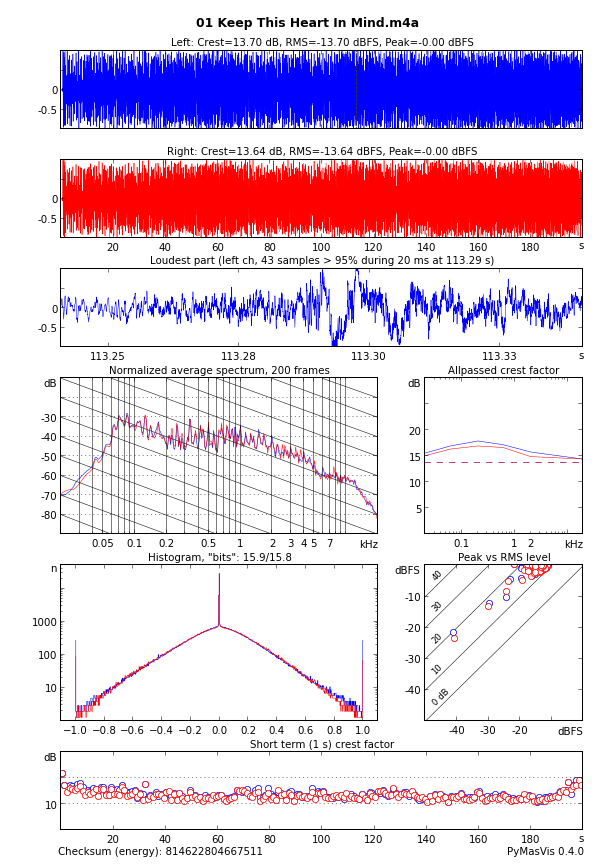

    Jommen sa jeg smør! 24/96-versjonen er identisk!
    40.697
    44.582
    Ja, og da blir dette ganske idiotisk, ikke sant? Brick wall limiting på et 24-bits opptak med potensielt 140 dB dynamikk. De kunne lagt RMS 24 dB lavere og fortsatt hatt samme signal/støy-forhold som på CD, men med 24 dB mer crest factor - om man hadde villet.

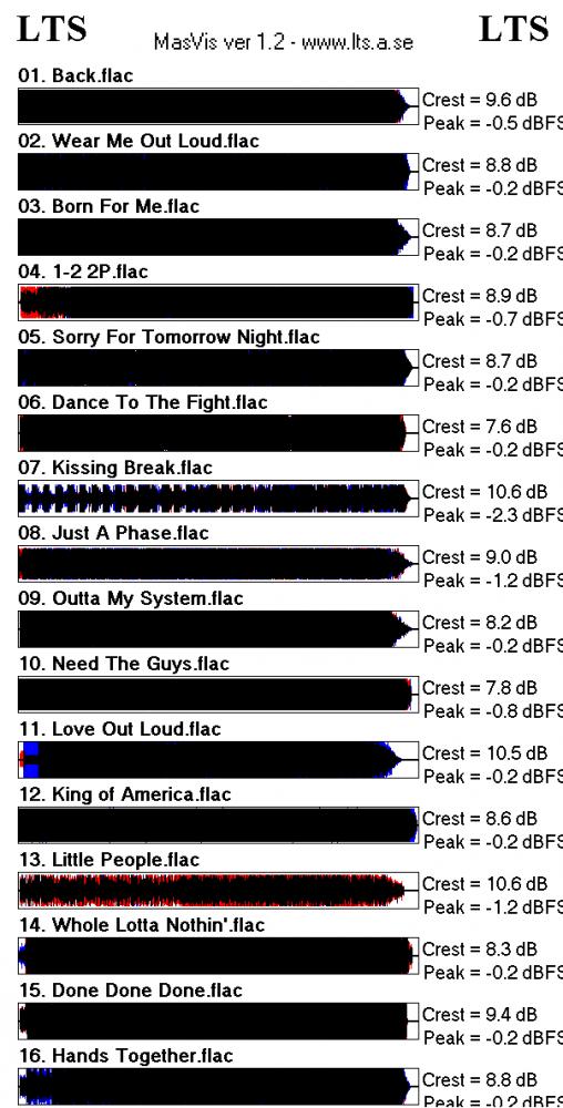

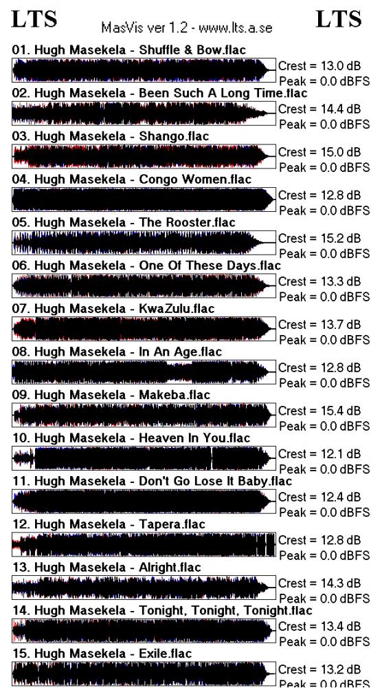

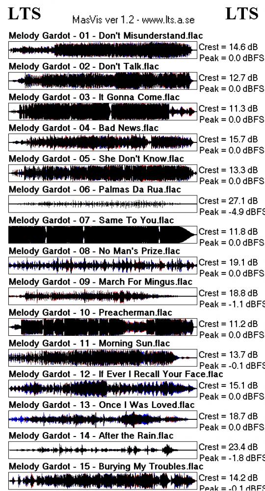

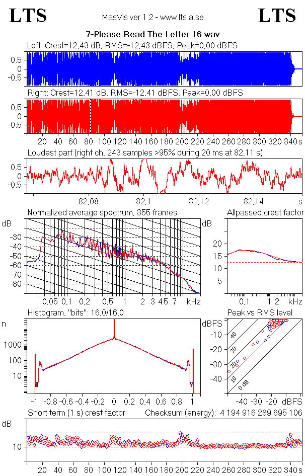

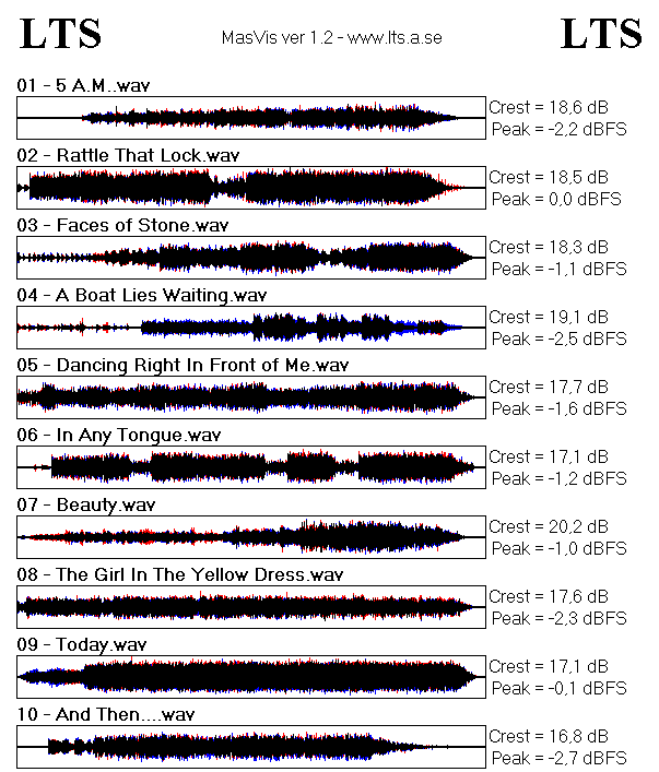

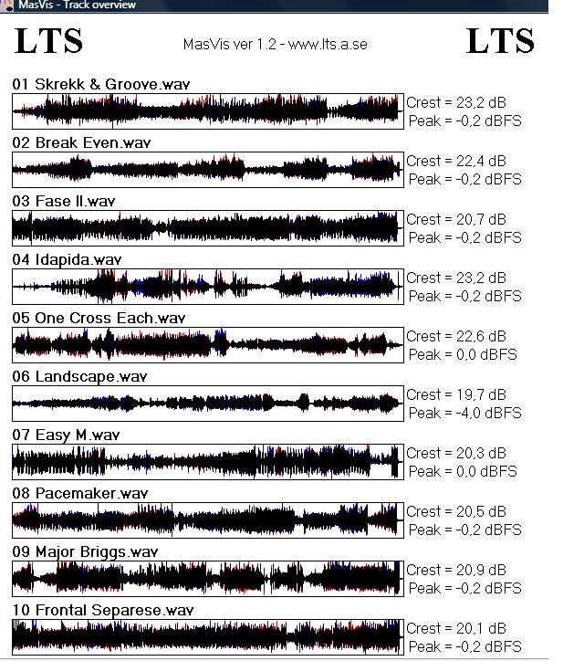

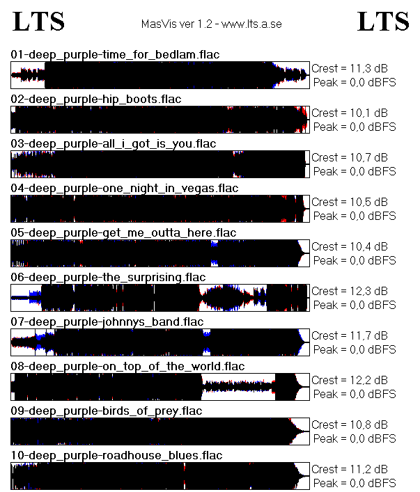

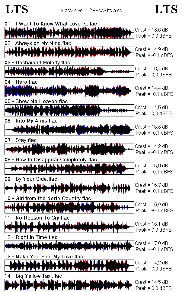

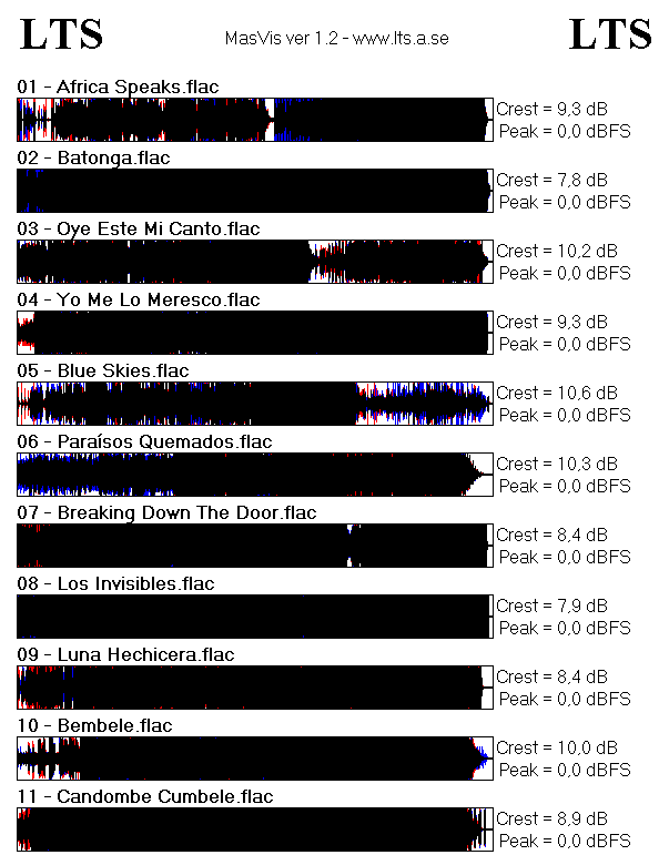

    Tok en analyse av den selvkomponerte testCD'n jeg har brukt i mange år og den varierte fra 12 til 21 med et snitt på 16,92. Ser at de tre sporene med høyest crest er de tre jeg oftest lytter til Lyle Lovett, Knut Reiersrud og Diana Schuur.
    Vidar
    Wergeland
    15.05.2009
    1.087
    89

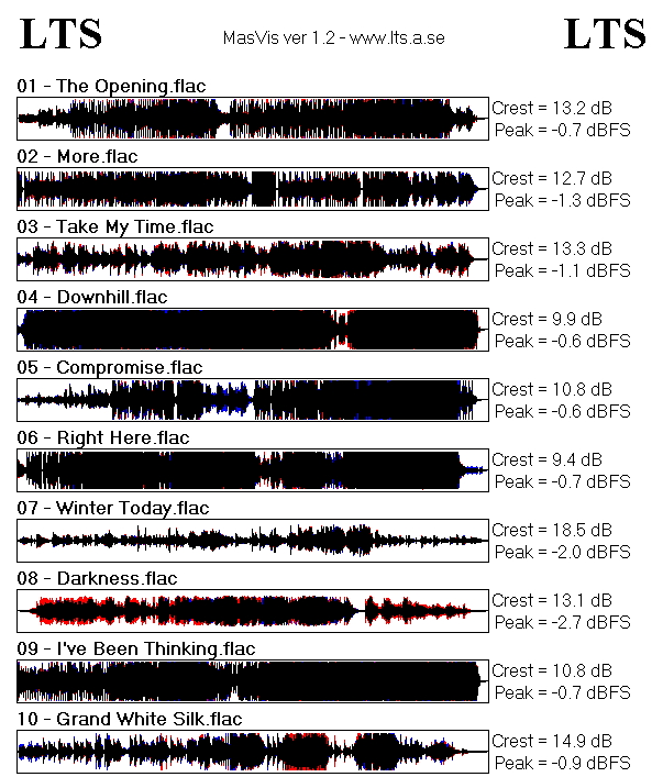

    Barbaresco skrev:
    En oppfordring til å lese tråden om 30 år med Hifi fra KKV, og sjekke med Masvis om samleplaten faktisk er degradert fra originalutgivelsen, en påstand jeg vil bli forundret om virkelig stemmer. Hvorfor skulle KKV remastre for å gjøre skryteplaten sin dårligere?

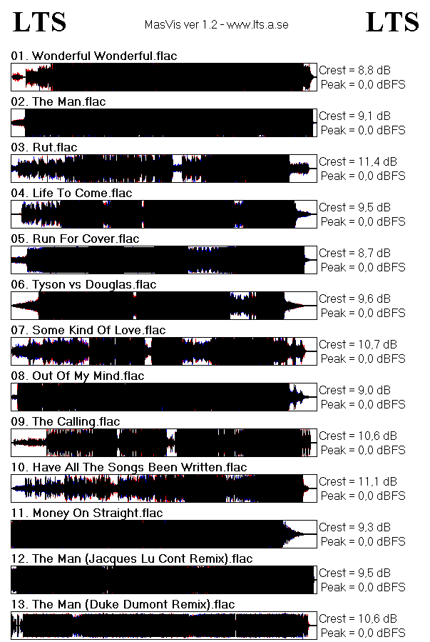

    På eksempelgrafene som marsboer har limt inn ser man at det at det er ulik mastring på samleskiva og "originalene". Skulle ikke forundre meg om "originalene" låter bedre. Men nå er ikke 30 years of Fidelity i nærheten av å være et offer for the loudness war.
