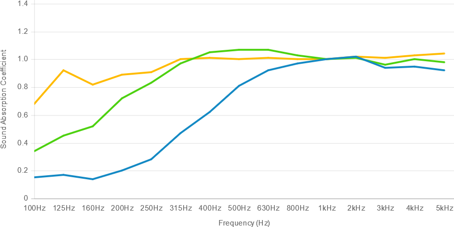

    Når det kommer til akustikk har jeg stort sett drevet med brannslukking i form av gode akustikkpaneler på alle fire veggflater, i hovedsak i førsterefleksjonspunktene. Panelene jeg har brukt er fra Primacoustic og er relativt bredbåndet (gul linje):
    Grei demping ned mot shcroeder i mitt rom.
    Vis vedlegget 651240

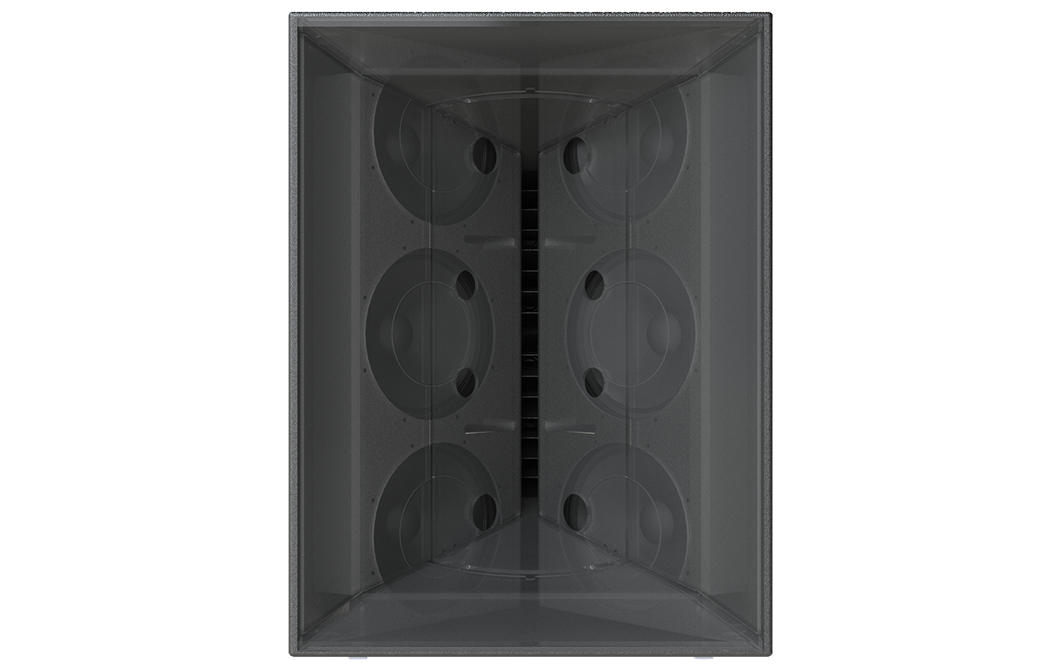

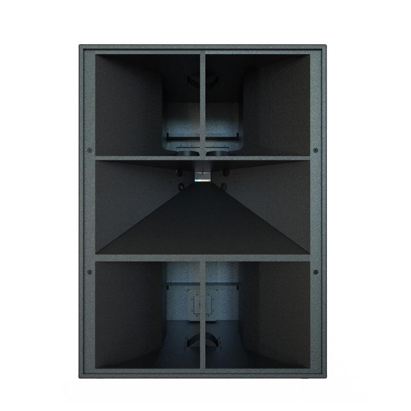

    A response from a friendly foreign intruder.
    After reading this impressive and inspiring search for optimal sound reproduction, only admiration remains.
    To further limit the influence of space and to achieve a point source effect, a combination of these two Danley concepts may be an option.
    The current conical horn can then be mounted in a large (J3-like) Synergy horn. The result is a J1 with (direct) bandpass operation of J3.
    The small midwoofers can be omitted. This makes construction and filtering much easier.
    Ro808
    19.05.2014
    90
    70
    Unnskyld, den norske teksten min ble ved et uhell konvertert til engelsk.
    The Shy
    10.04.2017
    13.495
    22.898
    Langesund
    Et svar fra en vennlig utenlandsk inntrenger.
    Etter å ha lest dette imponerende og inspirerende søket etter optimal lydgjengivelse, gjenstår bare beundring.
    For å begrense rominnflytelsen ytterligere og for å oppnå en punktkildeeffekt, kan en kombinasjon av disse to Danley-konseptene være et alternativ.
    Det nåværende koniske hornet kan deretter monteres i et stort (J3-aktig) Synergy-horn. Resultatet er en J1 med (direkte) båndpassdrift av J3.
    De små midwooferne kan sløyfes. Dette gjør konstruksjon og filtrering mye enklere.
    Vis vedlegget 652258
    Vis vedlegget 652246
    Vis vedlegget 652247
    Så ble det norsk igjen
