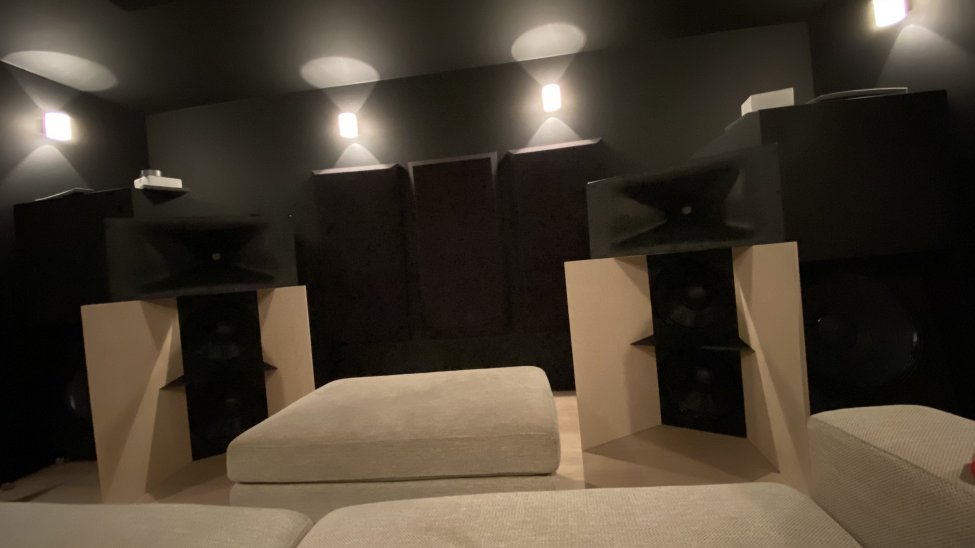

    Nytt år, nye forsøk. Har vært litt stille for min del i min egen tråd. Det er en del forsøk som skal utføres fra nå og mot våren, men først ut er som dere ser JBL2384 i stedet for TAD radial med 2002 som tweeter på top. Førsteinntrykket var både bra og dårlig, men etter litt mer detalj- og kvalitetsstyring sitter det overraskende godt. Men, ingen konklusjon før jeg kobler tilbake all TAD-oppsettet.
    Hadde forøvrig en runde hos the shy hvor jeg dro hjem relativt slukøret, og en jakt på mer fot og kropp i anslag måtte forskes frem. Ny justering på plass, og det virket som om shy selv likte lyden her tidligere i dag.

    4003 i 2384...?
    De ser kjent ut.....
    emokid
    04.02.2004
    5.394
    7.769
    Korrekt. 4003 har en fantastisk respons i denne waveguiden.
    Ja jeg likte lyden, som jeg har gjort så mange ganger før. Samlet sett, best til nå vil jeg si.
    Hottheten LMC nevnte på er i hvert fall forduftet etter mitt syn. Mangler bitte,bitte litt Sparkling øverst, men sett i helhet er diskantområdet bedre en det jeg har hjemme.
    Litt snillere framtoning i mellomtonen en her hjemme. Skummelt å si sånt, men synes det gnistrer litt mer her, og det uten at det blir for slemt.
    Øvre middbass har klarere toneseperasjon en her, så der vinner du. Stemmer oppleves en tanke varmere her.
    Under 150 hz er jeg fortsatt et lite hestehode foran, men med små forandringer kan det fort endre seg
    Rett og slett et anlegg som sparker meg på leggen til tider. Det er en fin greie å ha rett borti nabolaget.

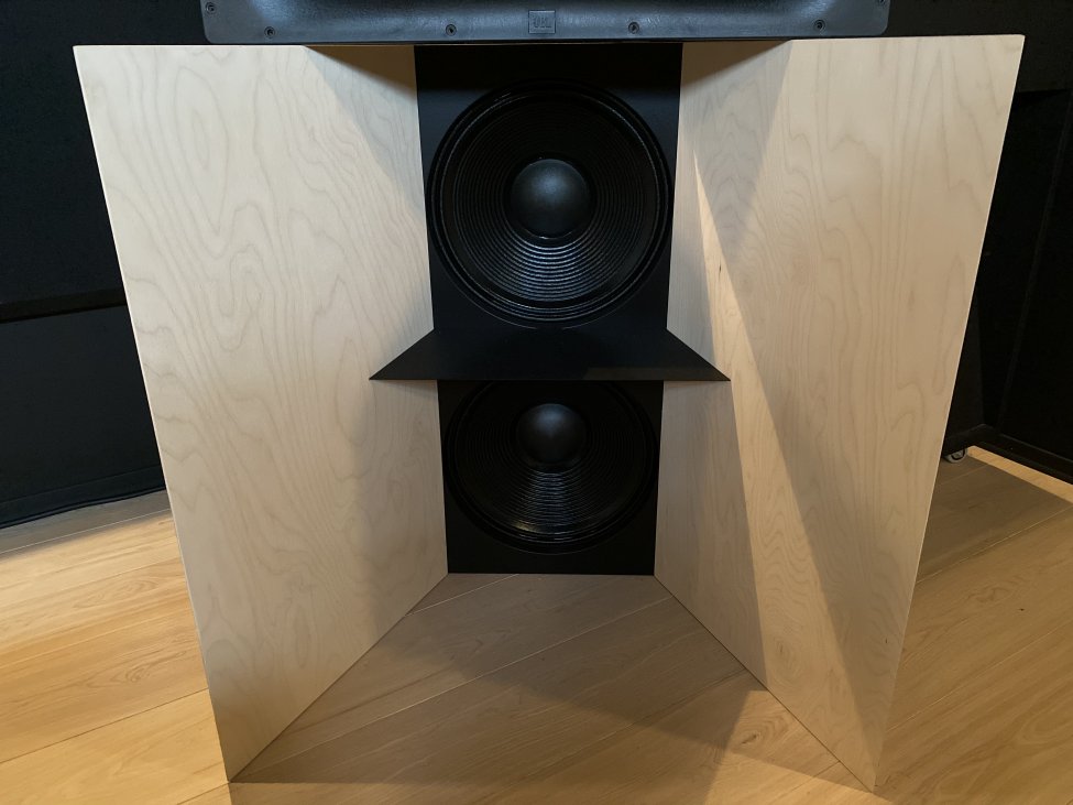

    Borrejigg må til:
    Klar for TAD TD-4003. Hadde heldigvis bærehjelp av Hato, det ble en massiv sammenstilling å bakse med oppå midbasshorna.

    Flotte saker :)
    Fin løsning med å stramme den opp mellom flensene.
    Har holdt i den bittelille dingsen av en overgang hos grelv.
    Ser ikke viktig ut men er velmye av kjernen i hele konstruksjonen.
    Hva var den største utfordringen med å lage den?

    Syntes det virket mer som HDF når jeg borret i det, men.....en av variantene....gjennomfarget, har ikke gjort noen overflatebehandling (enda).

    Det er nok mulig. Da får du stripene i fineren ut mot siste partiet av hornet der det buer av.
    Førsteinntrykk: Låter uanstrengt, growl, utstrakt i toppen og imaging to die for.

    hvordan er vekt balansepunktet på den komplette horn/driverkomboen?
    ville det vært mulig å integrere et stativ i overgangen?
    eller er det alt for fremtungt
    emokid
    04.02.2004
    5.394
    7.769
    COG er en del frem fra adapterplaten. Vekten tilsier også at jeg ikke ville hengt opp hornet her, men støttet det opp lenger fremme. Uansett naturlig å bruke innfestepunktene til adapteren til understøtte, har skissert en enkel laserskåret og knukket profilplate til dette.
    Tenker du på selve adapter-klossen?
    Tenkte på innvendig hals fra rund 1,5» til den kvadratiske åpningen. Skjønner at presisjon og glatt finish er viktig men også kurven/buen?
    I 2384 horna mine måtte jeg gå over med fil og 2K pu plast... :confused:
    Men det ble ganske så bra til slutt.
