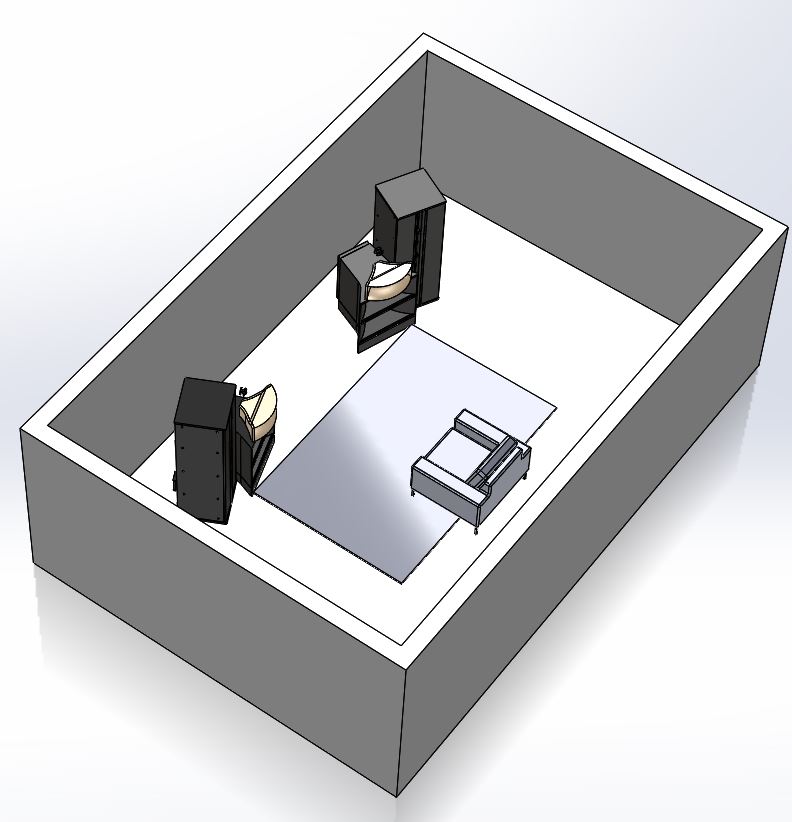

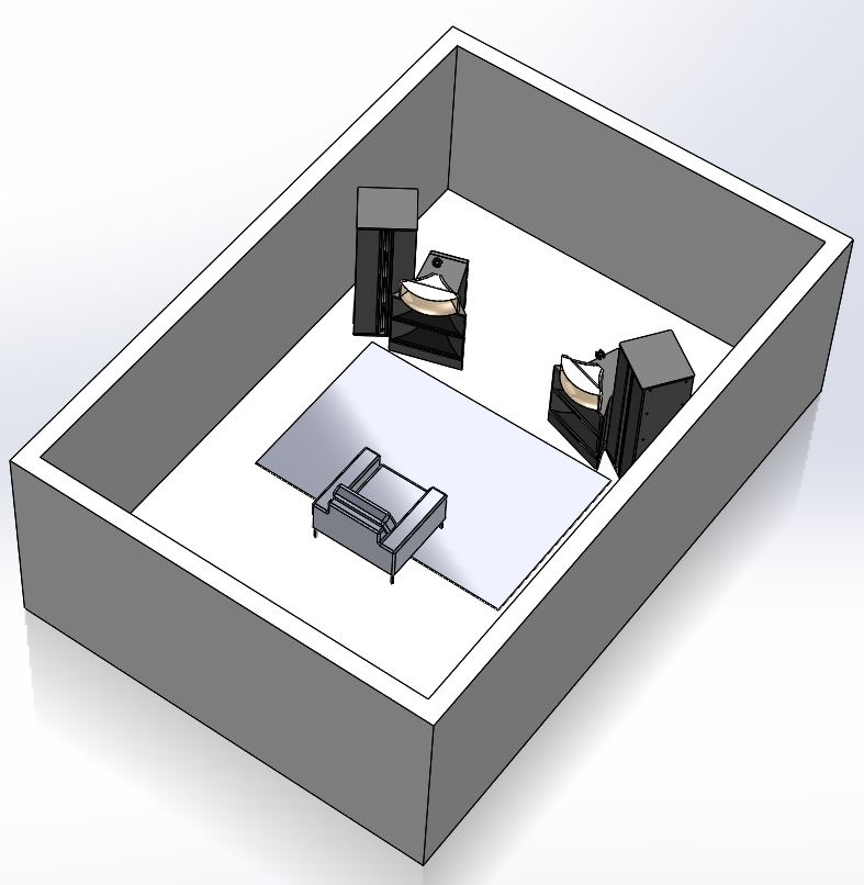

    Gjorde en kjapp øvelse i Solidworks for å se.
    Langveggsplassering tilsvarende foretrukken lytteavstand:
    Tilsvarende avstand på kortvegg, men med mer rom bak for å kompansere for basshøyttaler langs sidevegg. Mister noen desimeter senteravstand mellom satelittene:
    Avstand bakvegg for langveggsplassering = 1,2m
    Avstand bakvegg for korteggsplassering = 2,2m
    Vis vedlegget 482465
    Vis vedlegget 482467
    Tipper den plasseringen slobene trives med betyr mer enn om lytteposisjonen plasseres en meter fra eller til fra bakveggen. :)
