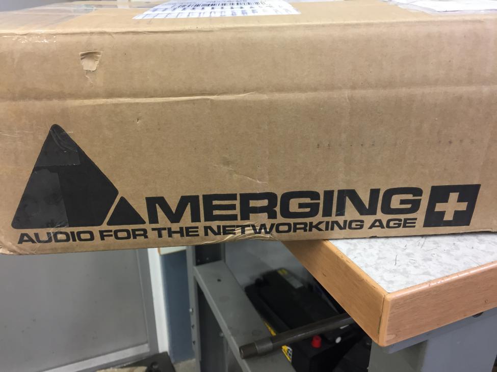

    Jeg tipper dac. Tror Merging har innmat fra DAD.
    Kult hvis det er en Merging Horus! Jeg ser nå at den eldre Merging Spynx 2 er en rebranda DAD ax24, mens Merging Horus/Hapi og DAD ax32 er ulike produkter.
    Edit: Aha! Merging Hapi! Det burde sørge for sjelefred på dac-fronten.
    emokid
    04.02.2004
    5.396
    7.774
    Fantastisk fit and finnish, helt i high-end-verden. Sluttest-rapport på alle optionkort vedlagt, solid dokumentasjon.
    Jo mer jeg har med slike komponenter å gjøre, jo gladere blir jeg for å ha forlatt den regulære hifiverden.
    Merging Hapi er en nettverksbasert DAC/lydkort. Kobles til PC eller nettverk med CAT5/6 over Ravenna-protokoll.

    Lekkert design :)
    Blir det PC med AL og 8 kanalers digitalt lydkort? Hva slags PC og hvilken type avspillingssoftware?
    Og Hapi er altså en 8 kanalers dac med volumkontroll?
    emokid
    04.02.2004
    5.396
    7.774
    Hapi kan settes opp med opsjonskort for både inn og utganger. Premium-kortene takler DSD/DXD både inn og ut. Kan settes opp til 16 utganger.
    Har volumkontroll, som var et designkriterie for systemet for min del.

    habicht
    29.04.2005
    3.008
    3.906
    Hei Kid
    Meget interessant boks.
    Kan du beskrive hvordan din er konfigurert og om det er lov å spørre hva den koster.
    Bruker selv RME grunnet god volumløsning sammen med AL. Ikke noe tvil om at Hapi er penere en RME
    emokid
    04.02.2004
    5.396
    7.774
    Jeg og hato har spleiset på denne for å kartlegge egnethet og funksjon mot noen kriterier vi hadde. Kommer tilbake til dette siden.
    Denne er satt opp med Premium D/A og premium A/D line/mic. Med disse korta er veiledende ca.63000.
