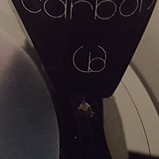

    Man kan jo lure på hva faen dette kommer av :mad:
    Gir opp vinylen snart, jeg også, Oura. Streaming, fjas og ikke mere anakronisme neste!

    PU har samlet opp småfibre fra akvarium filtervatt??
    Nope, lite trolig. Noe av det essensielle med å nettopp bruke filtervatt for akvarie er at de ikke avgir nevneverdig med småfibre.
    Jeg har på ingen måte opplevd det som Gunner her avbilder i sammenheng med vask/rens av væske, så det må skyldes andre forhold.
    Viftetørking av platene kán være en årsak. Husstøv vil jo virvles opp og blåses direkte på fuktige plater.

    Godt poeng, ptb. Og det er som du sier, Oura, at det kan være mye støv hos oss som svever rundt.:)
    Nå er de platene jeg prøvde i går ubrukelige, så vi vasker de igjen (21 stk).
    Skal ta et bilde av det svarte gugget som fester seg på nålen etter hvert også.

    Kommer dette kun etter plater vasket med ny vasker? Kan det eventuelt være noe i vaskemiksduren din? Elle at miksduren har løsnet opp mye gammel morro som fortsatt ligger igjen oppløst i rillene?
    Han bruker vel samme blandingen som jeg selv bruker. Isopropanol, Batterivann, og et par dråper Zalo. (jeg har også oppi et par dl med 9% Eddik)
    Er platene helt knusktørre når de spilles? (Jeg lar platene stå et par tre timer og tørke før jeg putter de i nye innercovere.)
    OM det er sykt mye gammel morro kreves vel kanskje et par ekstra runder i maskinen. Evt vaske platen seksjons vis. (Det står noe om akkurat dette i manualen til maskinen).
    Kan ikke si at jeg har opplevd samme problemet som vises her @Vinagunner. Oppskraping og samling av støvballer på nåla som på bildet. Jeg vet at det har vært tema med for mye positiv VTA på armen, med påfølgende støvballer på nåla. Men det har jo ikke vært slik før?!

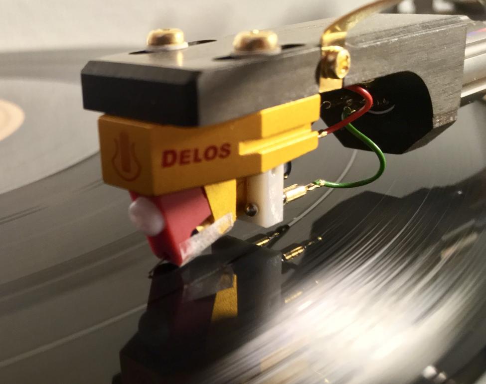

    Ja, etter å ja sett driten etter en vask av nye plater, har jeg begynt å vaske alt før det spilles.
    Her er forøvrig nåla til Delos etter et spor på en nyvasket plate. Ikke et spec av støv å spore. :rolleyes:
    Evo III
    25.12.2009
    30.522
    73.539
    Hertugdømmet Nordre Follo
    89
    Nye plater er svært ofte skitne - og det spiller jo ingen rolle hvor de kjøpes.
    Flere kan tilsynelatende se nokså rene ut, men etter å ha kjørt en batch i UL-vaskeren viser møkka i væskeblandingen noe annet.
    Vis vedlegget 510469
    Ser jo tydelig at det er et manipulert bilde,er jo ikke riller der!;)
    O
    Action shot da vettu :cool::rolleyes:
