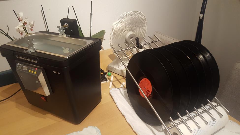

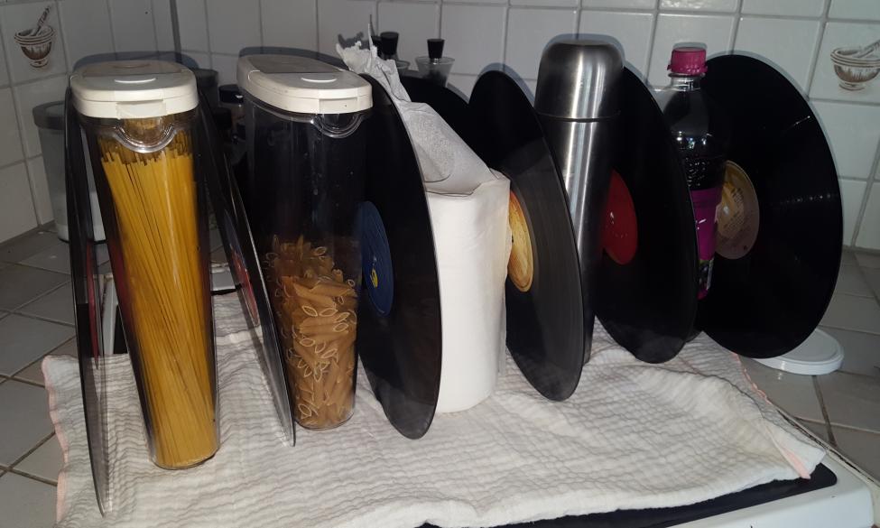

    Lufttørke, sa folk. Vitenskapeligvis.:rolleyes:
    Første batch unnagjort. Må bli bedre kjent med vaskeren. Fortsetter en annen dag. Rydde kåken, nå!
    Vis vedlegget 509970
    Godt du hadde disse platene for hånden, slik at du fikk reddet pastaen og tørkepapiret fra å bli ødelagt av fuktighet!
    Jeg er iaf ganske så ødelagt etter en fuktig natt :(. Flere plater skal vaskes når man har fått hentet seg litt. Kan jo ikke risikere at pastaen og tørkepapiret blir ødelagt, vettu :p

    Takker for alle innspill og tips ang vaskinga, mine herrer! :)
    Det renner og drypper fælt når man tar stativet med plater av vaskebaljen, så jeg "grovtørker" med en klut før tørking. Før de legges i coveret, så får de en lett runde med kluten igjen for å fjerne den siste rest av evt fettmerker. Har ikke fått spilt på skivene ennå, så vi får se...

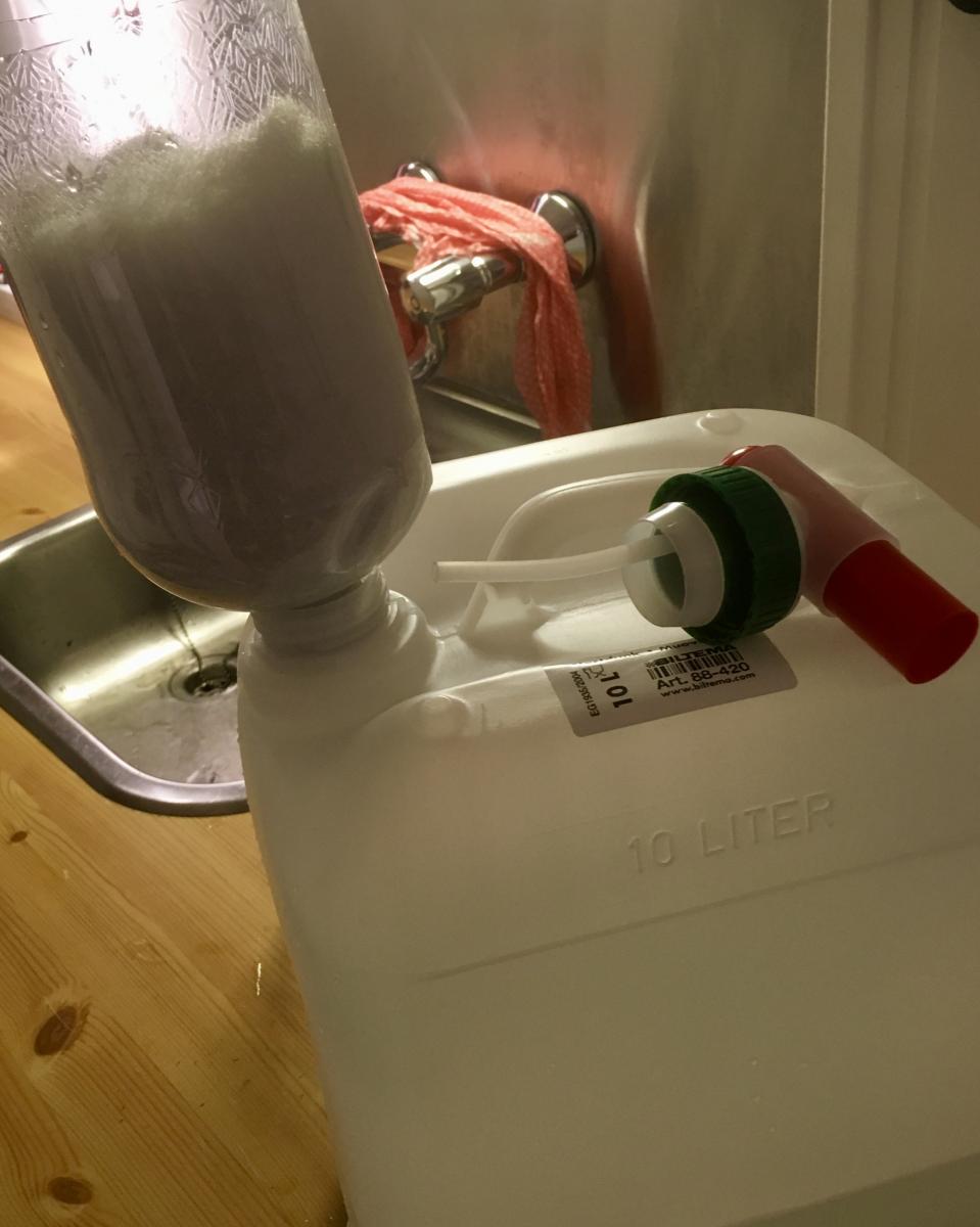

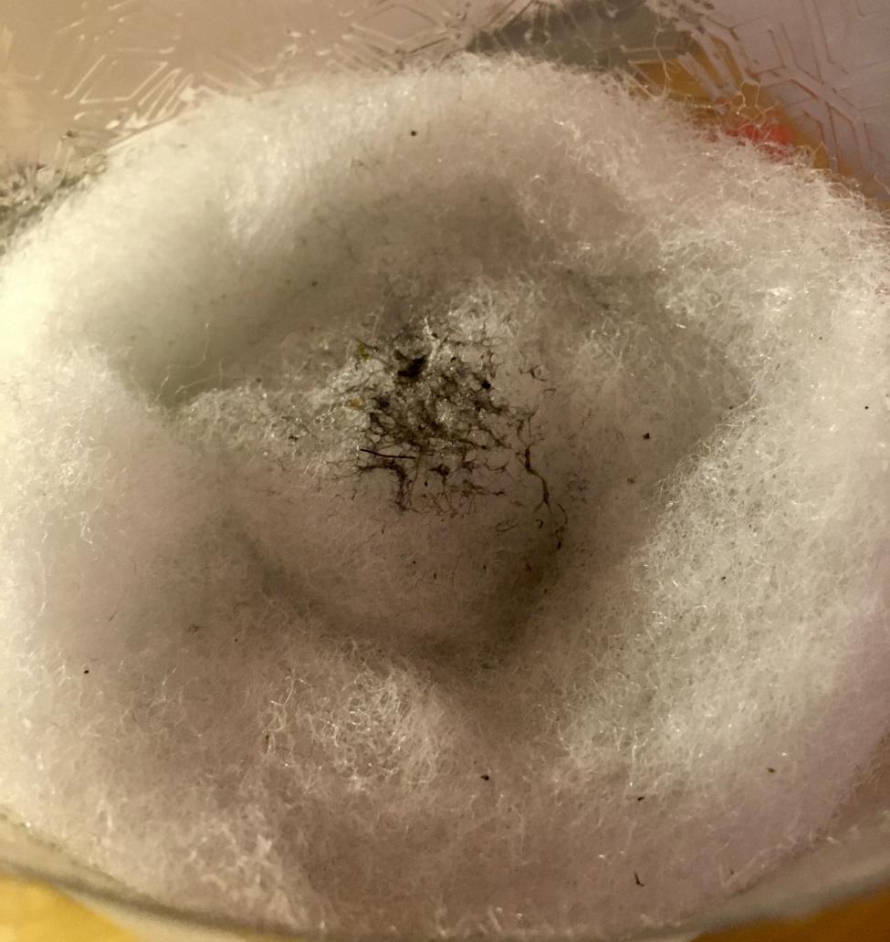

    Lagde meg en liten patent for å teste. Litt tungvint, men funker som F.
    Driten på bildet er etter 12 plater.
    Kaffefilter revnet, jeg bukte heller akvarium filterwatt trøkket ned i en flaske.
    Skal lage noe litt mer elegant, men det funker godt som det er.
    Oppbevarer væsken i en kanne med tappekran.
