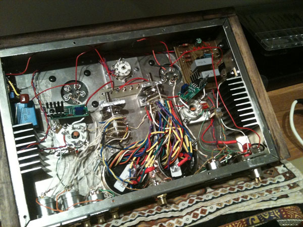

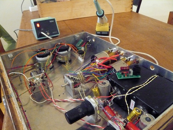

    Da var jeg nå igang igjen, med nytt verktøy på plass :D. Nye deler er også på vei. Godt å ha gode hjelpere.
    Det kan være lurt å montere stativet til loddebolten sammen med trafoen. Blir stødigere da :)
    Du ser sikkert et par tapper som skal passe inn i spor på trafoboksens venstre side. Muligens høyre også.

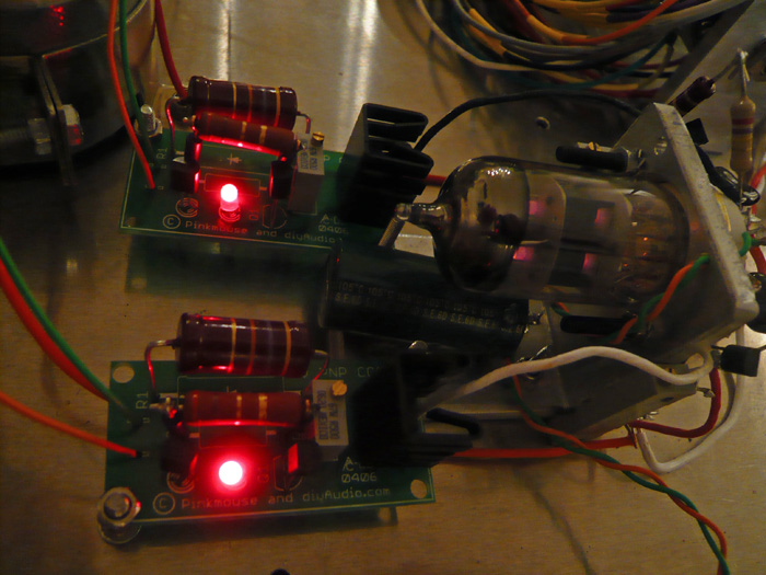

    Lm329dz ankommet og etter litt arbeid:
    Alle spenninger er ok og CCS-en er justert riktig strømtrekk. Nå skal jeg se om den spiller og evt om det er mye støy..

    Etter tips renset jeg i går kveld undersiden av ccs-printene med aceton for å fjerne fluks, ettersom det nå har vært loddet litt frem og tilbake her. Artig å se hvor rent det ble. Det var mer søl her enn jeg hadde trodd. Samtidig så jeg over loddinger og fant en dårlig en i signalkretsen. Her måtte jeg gå på med to loddebolter samtidig for å få nok effekt til en fin lodding. Etterpå koblet jeg preampen opp igjen og støyen var nå vesentlig redusert; i lytteposisjon bare akkurat hørbar. Vet jo ikke hvilken av de to "actions" som gjorde susen (he,he), men jeg regner med det var den dårlige loddingen som var synderen.

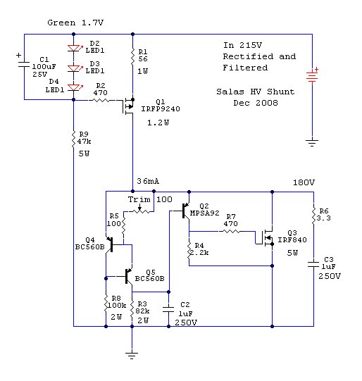

    http://www.pmillett.com/DC_filament_supply.htm
    Regulatoren er ekvivalent til Millets skjema, men jeg bruker en liten kondis (500uF) etter likerettingen, og så et rc-filter for å få ned rippel før LT1085. Dette kan jeg gjøre fordi jeg har ca 10V primærvikling. Så har jeg masse uF mellom LTen og cm-choken. Bruker ikke Millets print, har bare mekket alt opp på et vero-kort.
    HV-regulatorn ser i korte trekk slik ut. Den er helt hinsides bra, sånn helt subjektivt tatt på øret ;).

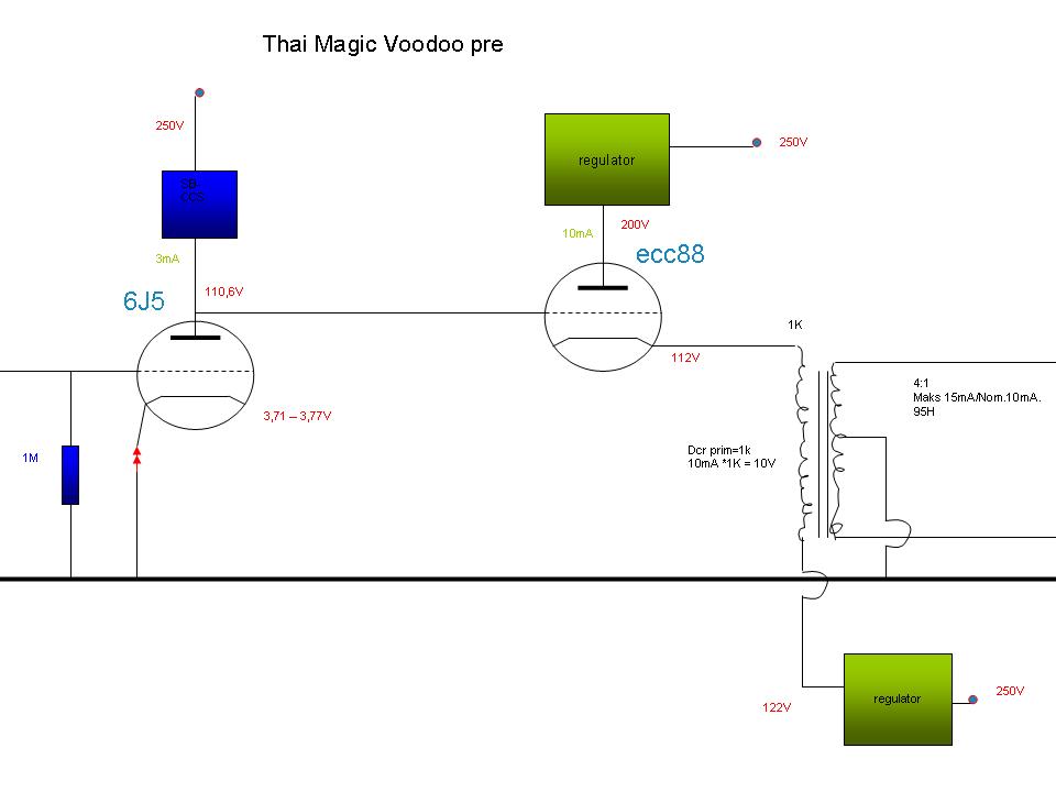

    Skjemaet slik den skal kobles nå:
    Innmaten ser sånn ut:
    Oppe til høyre er "salas" regulatorn og til venstre en Swenson reg.
    I går kveld fyrte jeg opp 6j5-rørene og stilte inn CCSene slik at jeg fikk 110V på anodene. Det gjenstår å sette spenning på ecc88 røret.
    Etterhvert er planen å bytte ut 6j5 med 6V7g. 6V7g vil få et bedre arbeidpunkt i denne kretsen enn 6j5, og i tillegg så får jeg lavere gain med 6v7g (2 vs 4) noe som også er ønskelig.

    Andreas,
    Hva oppnår du med å ha to trinn i fht. bare ett trafokoblet trinn slik du først hadde?
    Hva er fordelen med å ta signalet ut fra katoden via trafo framfor anoden via trafo?
    jane
    27.06.2004
    3.421
    1.675
    Problemet ved løsningen du skisserer er at katoden på ECC88 ligger på et fast potensial (det er jo jobben til regulatoren nede i høyre hjørne å sørge for det). Det krever at gitterspenningen til ECC88 også ligger på et konstant spenningspotensial, men det gjør den ikke. Du kan selvfølgelig justere CCS-en til Vgk ligger i det området som gir ønsket katodestrøm, men over tid så vil anodespenningen på 6J5 drifte og sammen med den vil katodestrømmen i ECC88 også drifte.
    Du vil få noe DC-messig tilbakekobling som stabiliserer arbeidspunket grunnet Rdc i trafoen, men i utgangspunktet balanserer katodefølgerens arbeidspunkt på tynn is.
    En annen ting: Du har beregnet feil spenning ut i fra regulatoren som forsyner katoden. Du må trekke fra spenningsfallet over trafoen, ikke legge det til.
    Just my 2dB

    whistler skrev:
    Andreas,
    Tja, det var for å la et katodefølger-trinn drive utgangstrafoen. Fordi CFen har langt lavere impendans ut vil frekvensresponsen ut fra trafoen bli bedre både i topp og i bunn. Preampen slik den var rullet noe tidlig av i bassen og det kunne man både se på målinger og høre.
    andreas
    Just my 2dB
    Jan E Veiset
    Er klar over at arbeidspkt til ecc88 er nokså dårlig forankret og at det kan bli mye arbeid å følge med på om gitterspenningen til ecc88 er riktig selv om CCSene er veldig enkle å justere. Men før jeg putter inn en kondis mellom trinnene må jeg bare prøve ut denne løsningen.
