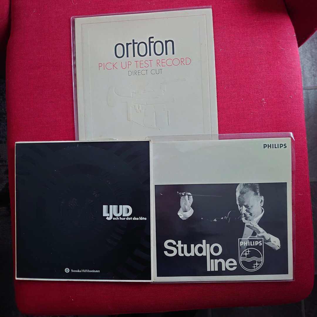

Testplate Hva bør jeg velge ?
  • rotecop
    27.10.2006
    1.255
    1.108
    Litt av utfordringen med Well Tempered armen er at innstillingene er ikke helt isolert. Stiller man et parameter. Så påvirker det også de andre innstillingene. Derfor tenkte jeg det var smart å benytte en test plate for å spare litt tid på gråvjusteringene.
    Spilleren er litt kronglete å få til. Men når innstilling sitter, så er det en utrolig bra spiller. Jeg kjøpte den i sin tid fordi jeg var lei alle armen og drivverk som lagde støy. WT har jeg alltid opplevd som helt tyst.
    rotecop
    27.10.2006
    1.255
    1.108
    Har fått Ortofonplaten i hus. Har testa litt på sporing. Her kan det være mer å hente. Synes kanskje sporene er litt korte. Kunne ønsket meg en hel side med anti - skating. Savner plutselig Stax Lamda signature hodetelefonene jeg benyttet når jeg finjusterte foregående PU. Har mange bokser i anlegget, men ingen hodetelefonutgang:(
    Må finne en løsning. Beste løsning er vel å stille inn i fart?
    Roqer
    31.01.2009
    586
    262
    Er det Ortofon som er saken? Eller er det andre plater som er bedre, flere muligheter eller kan anbefales pga andre faktorer?
    Tror jeg bestiller en eller annen testplate, kjekt å ha på mørke vinter kvelder.
    JMM
    Slava Ukraini!
    27.11.2016
    10.138
    11.866
    Fredrikstad
    Flere andre forslag i tråden. Ortofon og HiFi News er de langt mest brukte og vil nok tilfredsstille de fleste.
    Roqer
    31.01.2009
    586
    262
    Mange gode forslag, men vanskelig å konkludere for en amatør. Men man lærer saaakte 👍
    JMM
    Slava Ukraini!
    27.11.2016
    10.138
    11.866
    Fredrikstad
    For en selverklært amatør vil Ortofon eller HFN garantert være nok, i alle fall et år eller to. Så kan du heller bygge videre på samlingen senere om du skulle føle for det. Selv har jeg fire-fem stykker, men det er bare for gøy. HFN og Ortofon er de eneste jeg egentlig har brukt.

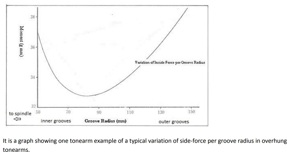

    Skating er størst i periferien da rillehastigheden er størst der.
    HasseBasse
    29.10.2016
    10.723
    28.661
    Hjortshøj, Danmark.
    nils valla
    05.07.2012
    1.180
    295
    Jo, skating skyldes friction mellem nål og vinyl.
    Da radialarmen er fastforankret og nålen arbejder ude i et overhang hvor rotationsretningen er fra h mod v (indefter), føres armen fra h mod v. grundet friktionen.(stik modsat i et underhang).
    Mængden af OS skærper tendensen. Svinger en smule op/ned indefter.
    Læg en glat plade på og sænk nålen ned i perfirien. Armen bevæger sig hurtigt indefter.
    Sænk så nålen ned i inderdelen og se den langsommere bevægelse her.
    HasseBasse
    29.10.2016
    10.723
    28.661
    Hjortshøj, Danmark.
    Valla..... læs nu den PDF (misunderstanding & misinformation), så er du fri for at påføre forum´et flere fejlinformationer :sleep:
    nils valla
    05.07.2012
    1.180
    295
    Har du overhovedet selv læst den PDF?
    Hvad siger den PDF jeg ikke også skriver? Den bekræfter da netop skating aftager hen over pladen. At den så stiger det sidste lille stykke dog uden komme op i nærheden af tendensen i periferien.
    Når jeg skriver mængden af "OS" har betydning, er det af indlysende grunde nålens vinkel jeg skriver om.
    MHT LP kontra EP er der jo en verden af størrelse til forskel. Men du kan regne med skating-karakteristikken er nogenlunde ens indenfor det areal disse to har til fælles. (dvs det inderste stykke af LPén der størrelsmæssigt svarer til EP foregår i samme temperament)
    HasseBasse
    29.10.2016
    10.723
    28.661
    Hjortshøj, Danmark.
    Ja.... jeg har læst PDF´en. HELE PDF´en.
    Det hjælper ikke på sandheden, at du plukker små steder ud, som du så supporterer din teori med.
    Du skrev: " Skating er størst i periferien da rillehastigheden er størst der."
    Det er så ikke korrekt, når skating kraften er (tæt på) éns om det er 33 eller 45.
    Skating kraften er derimod afhængig af hvor på pladen armen/pickuppen står, og hvis du mener, at den stigende tendens mod centrum kan kaldes "det sidste lille stykke", er vist kun for at forsvare dit eget vrøvl. Tværtimod er skating kraften nærmest lige høj ved inderiller som yderriller, faldende mod noget mindre midt på pladen. Læg mærke til tallene på grafen: Yderriller = 38,5...... Inderriller = 37...... Midt på pladen = 33,5.
    Desværre er du som sædvanligt så forstokket omkring dine egne fejlopfattelser, at jeg melder mig ind i flokken, der ikke orker at debattere mere med dig.
    Så ingen grund til at svare (mig) yderligere.
    Det har før været nødvendigt at argumentere 20-30 poster, før du indser, at du ta´r fejl (når du altså ta´r fejl, ikke altid :) ). Det gider jeg simpelthen ikke længere.
    Over & Out.

    Det bliver jo ekstra bizard da Tandlægen (som skrev PDF) skriver:
    Most common solutions behave like above; highest anti-skate at outer grooves then gradually decrease until end of grooves.

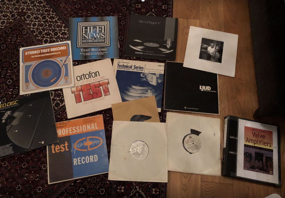

    Balle Clorin
    19.06.2012
    11.859
    11.755
    Leste at TACET sin testplate var bra. Her den ikke selv men de fleste av mine 10 Testplater er ubrukelige da senterhuller ikke er i senter...
    Hifinews er den værste
    rotecop
    27.10.2006
    1.255
    1.108
    Har selv revidert mitt syn på plata fra Ortofon. Var egentlig bare sporingstesten som jeg hadde nytte av. Jeg justerte meg inn må max sporing ved å øke trykket litt. Men fortsatt innenfor PU produsents verdier. Jeg oppdaget at lyden led veldig av den nye innstillingen. Når jeg så nærme på PUen i sporet på test plata. Oppdaget jeg at stiften blir utsatt for veldig store krefter som drar armen ned og frem. Min konklusjon var at dette er en unaturlig tilstand å stille inn etter. Jeg gikk tilbake til min tidligere insilling av vekt. Golden kom tilbake. Sak avsluttet og Ortofon platen er til salgs:)
    Balle Clorin
    19.06.2012
    11.859
    11.755
    Tja, Hifi News Test record ,den jeg har er ræva, den er så usentert at jeg måtte file et ovalt hull for å få noenlunge stabil tone på testfrekvensene. Og det er så mye knoting pga det at hele platen er kassert.
    Jeg har ca 10 testplater fra 1970 og oppover inkludet Bruel &Kjær og Ortofon , Clearaudio Trackability er den desidert best sentrerte om man vil måle wow&flutter, side 2 har et 15minutters 3150Hz spor med en uendelig spor utenfor så man kan sjekke sentereringen, og den er meget god. Den første siden har varible sporingstester, Men det er ikke noen tester for arm resonans og sånn , slik Hifi-news har.

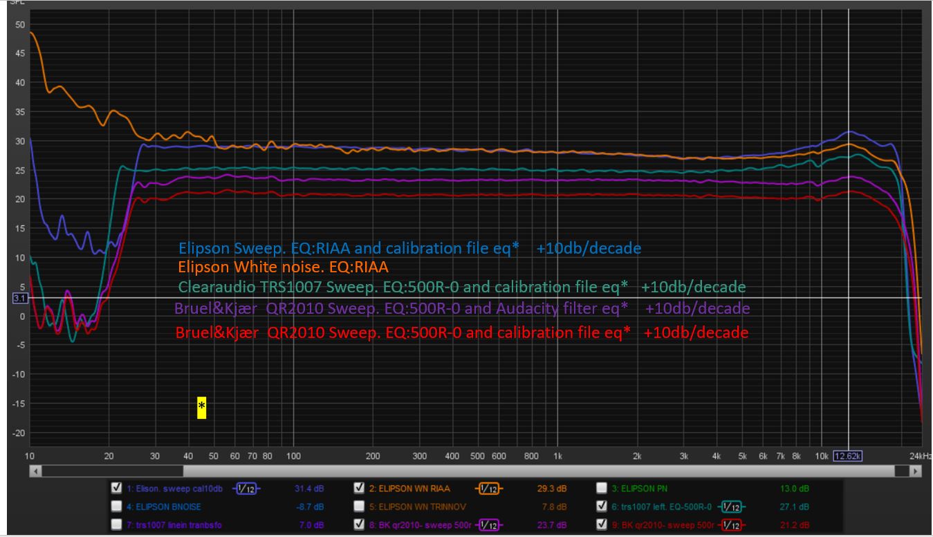

    Jeg har bestilt frekvens sweip test plate TRS1007 fra Clearaudio for å sjekke pick-up respons. De platen jeg har fra før gir varierende og avvikende resultat
    her er noen av mine..
    JMM
    Slava Ukraini!
    27.11.2016
    10.138
    11.866
    Fredrikstad
    Om den er usentrert så vil jo enhver testplate være helt eller delvis ubrukelig. Min HFN er imidlertid godt sentrert.
