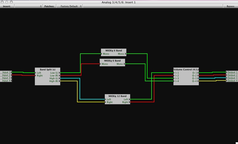

Jeg har ingen cd-spiller. Jeg kjører direkte fra harddisk. Oppsampling og annen DSP skjer alt på samme sted, i Metric Halo ULN 8, som er en 8- kanals studio DAC/ADC/preamp.
Jeg hadde blitt mer enn forbauset hvis det var lagt inn gainforskjeller utifra samplingsfrekvens i denne, men man kan jo evt. spørre fabrikanten.

Til etterretning:
Det er vel bare å måle SPL.
