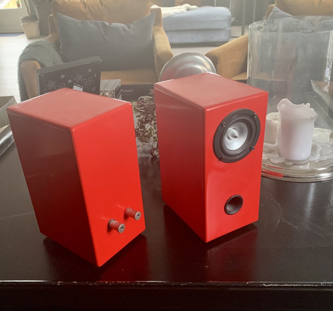

Tekton Design klone - liten fulltonehøyttaler med Tang Band 3"
  • Hornlyd
    Musikkglad
    01.04.2005
    20.549
    12.361
    Han ønsker seg off grid subwoofer til disse sier han??
    Hornlyd
    Musikkglad
    01.04.2005
    20.549
    12.361
    Har fått en purring på off grid subwoofer til disse.
    Kompisen har et ganske fett Lithium batteri og med en 12-30V DC converter så skal vi fint kunne drive en 2x50w TPA3255 forsterker.
    Hva om jeg lager separate basser av disse Tang Band driverne som boundary woofers. Passivt delt rundt 2-300 Hz for å få filter gain. Det viktigste er basstrøkk med «festkul» og ikke 20 Hz subwoofer tuning. Dvs at fokus på 60-100 Hz faktisk er bra nok. Eller er det bare å utnytte egenressonansen max?
    Og målet er at kassa blir liten (noe som er litt selvmotsigende).
    Volvotreter har kule kvartbølger til disse men da blir det lavere deling og et annet konsept.
    SATELITTENE:
    Tenker at bassporten kan plugges i satellittene med skumgummi for å avlaste. Forøvrig er det fint. Nesten lukket, pen impedansekurve og pittelitt mer fylde enn lukket. Liker lyden av skumpropp. Også er det et baffelstepfilter i, se side 1, kanskje følsomheten er 82-83 ish fra 100 Hz og opp?

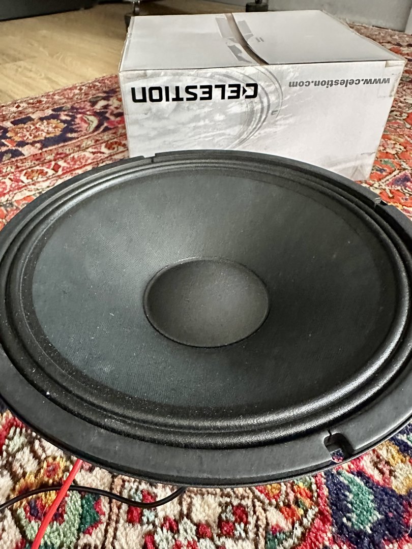

    Har et par Celestion Truvox 1215 8 Ohm (T5229AWD LA20) Klipsch Heresy drop in.
    De kan nok brukes i H frame eller ripol:

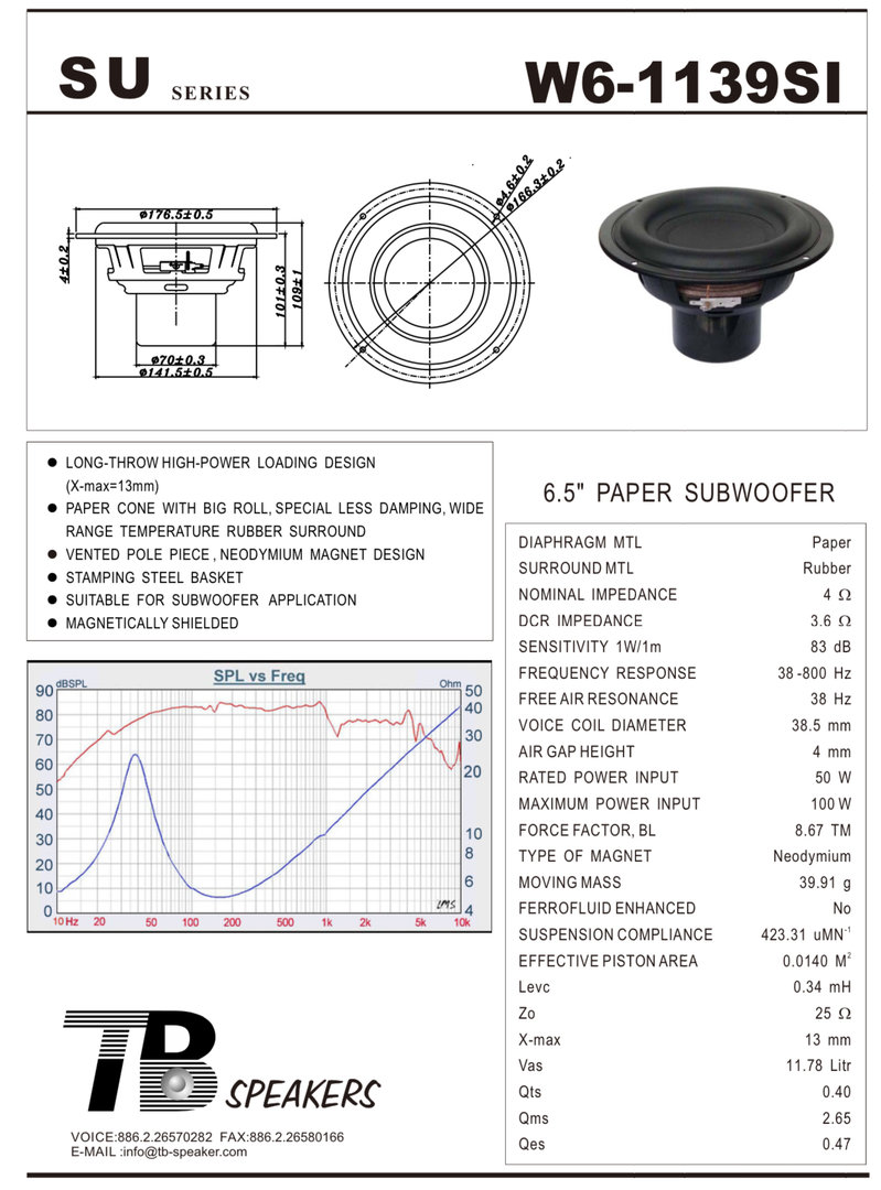

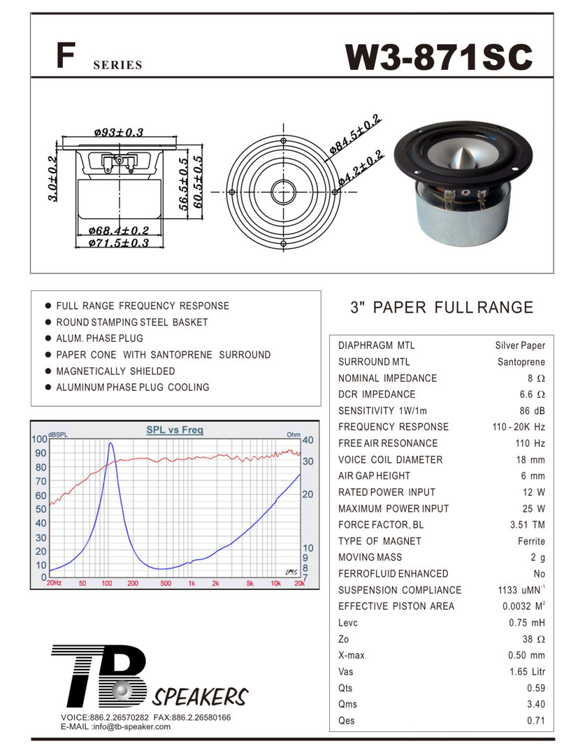

    Høy Fs på den driveren til åpen bass. Til kompakt bassrefleks har den veldig lav mms.
    Til kompakt BR ville sett etter driver med høy MMS og høy BL.

    A standard design for the W6-1139 in WinISD (used lots on this forum) calls for 0.45ft3 internal volume enclosure with a 2" vent 14.5" long. For that you get an F3 of 33 Hz. The W6 can take it's rated 60 W rms without excursion issues down to 26 Hz producing an SPL of 100 dB. The C-notes are 2 dB more efficient but you likely can't drive the woofer in them at their rated 60 W so the W6 should keep up nicely. Port air velocity is kept under 28 m/s; less than the typically recommended 30 m/s (though some profess a lower max velocity). The port can be done in 2" PVC with elbows inside the box.
    That's something to compare to Don's implementation with an F3 circa 27 Hz but somewhat power limited to 90 dB SPL down there. But that's pretty load inside a living room.
    One way you can work around vent issues (sometimes) is by making the box a bit bigger. That usually shortens up the port length.
    In 1.0 cf, a 2-1/2 vent (w/a well-rounded exit) that's 15" long looks pretty good. Fb in the upper 20s, F3 in the mid 20s.

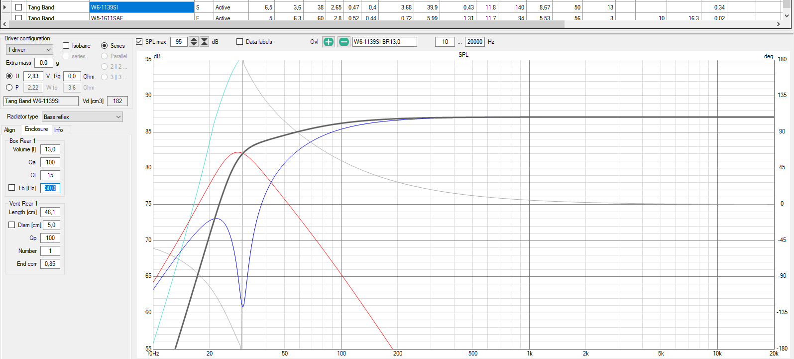

    Altså 13 liter innvendig volum.
    Ø5 cm port som er 37cm lang.
    Gir f3 på 33Hz.
    Det laaaaange røret kan designes om til en hylleport som foldes rundt inni kassa.
    Gir f3 på 33Hz.
    Virker fornuftig, men ville prøvd kanskje enda litt lenger port.
    Utfordrende med så lang port. Og en bør nok ha en 2". Om du lager hylleport så være forberedt på kappe. Det kan virke som med hylleport at en har litt mer friksjon så tuningen går litt lavere, samtidig litt svakere, enn om bruker vanlig rør.

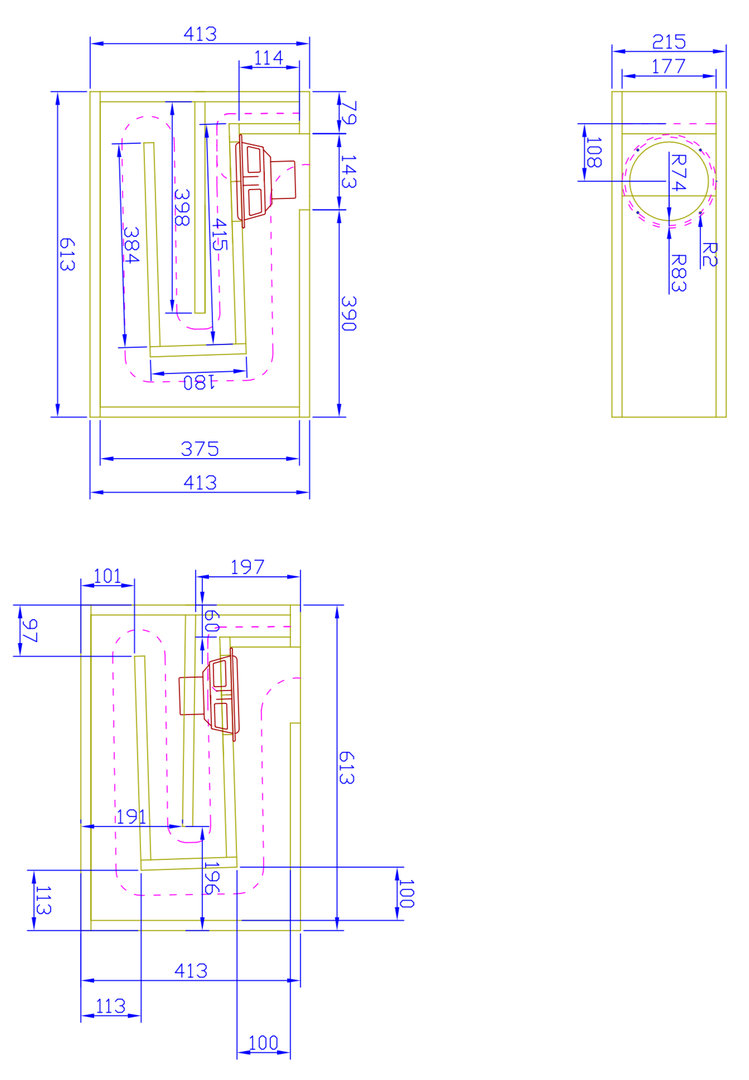

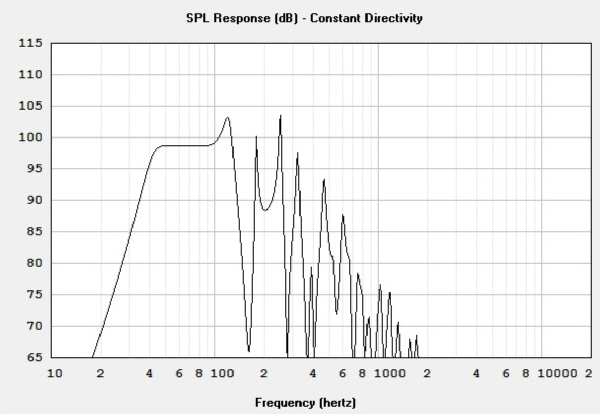

    38 Hz tapped horn
    The response starts to rise at 100Hz with approx. 18-20dB/oct. The irregular peaks at 180Hz and 250Hz are predicted not to be stronger than the range below 100Hz. Others who built TH’s also reported that the predicted peaks were not as bad in real life. My guess was to xover at approx. 100Hz and so to be able to get an usable response to maybe 100Hz or even a little beyond. Note that the design includes the use of 4,7mh coils to even out the response.

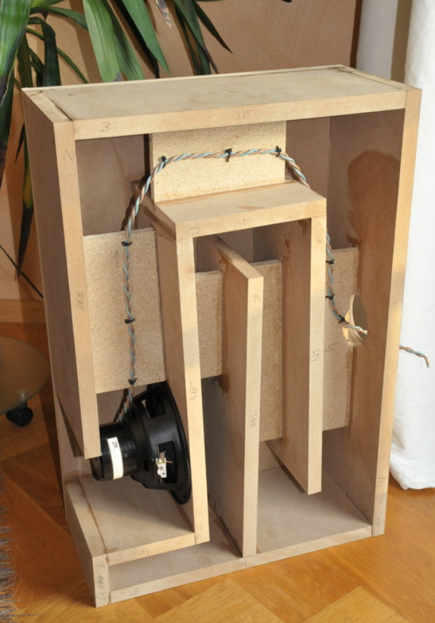

    I've used these in a two-way system and my experience with them was very good. They can squeeze out very deep bass from small cabinets. Problem is just tuning them low enough, as the mid-Q design kind of requires Fb to be a fair bit below Fs.
    Oh yeah, here's some info on what I did with them: http://attlid.eu/bellicose/

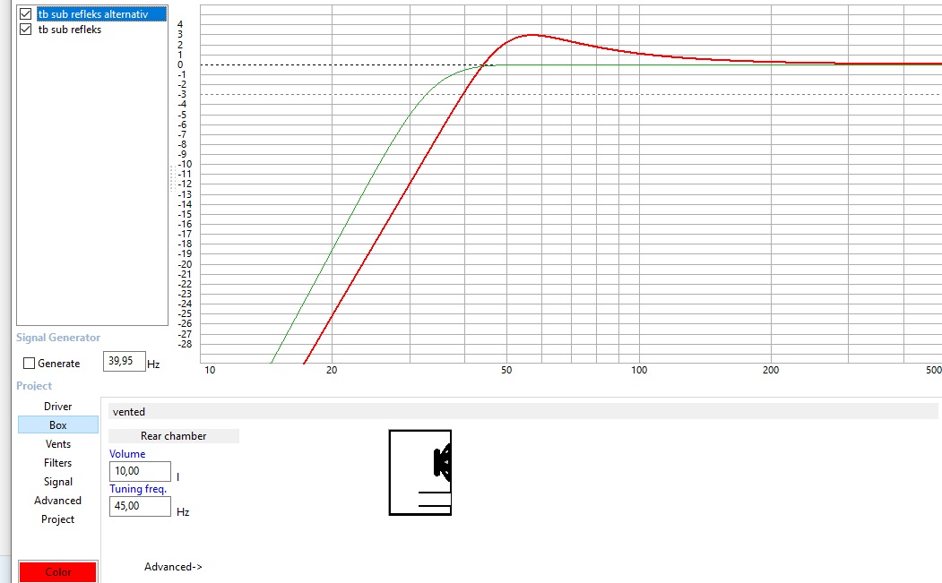

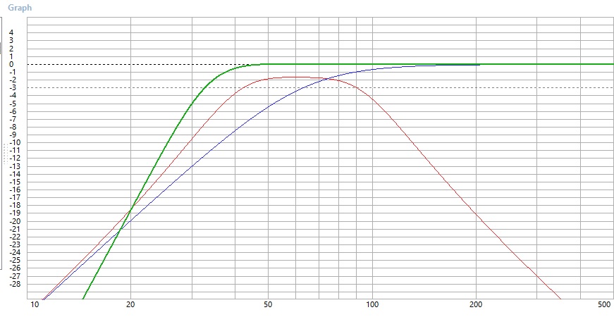

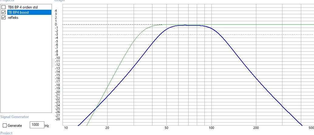

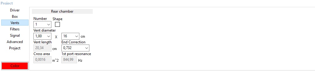

    Winisd:
    Grønn: 13 liter, 34 Hz bassrefleks, foreslått port ø10 cm x 1,6 meter :) :) ø5 gir 36 cm
    Blå: 6,3 liter lukket (62 Hz, Q 0,7)
    Rød: 4 orden 6 liter bak Frc 60 Hz, 4 liter bak tuning 60 Hz
    Iht Winisd er bassrefleks mest effektivt

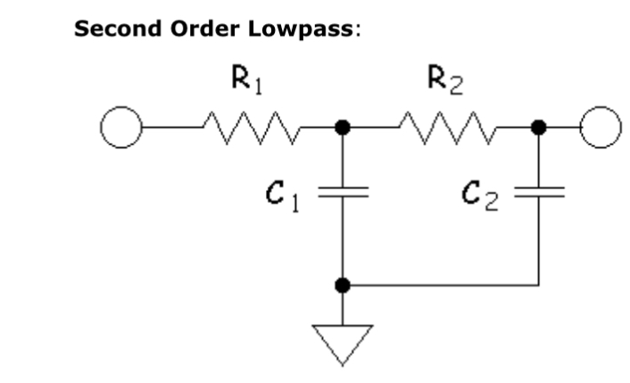

    Et greit alternativ? laget festkul i håp om at følsomhet vil matche. Satelitten har et baffelstep filter som kan justeres.
    Også slenge inn en nullohm spole i et andre ordens lavpassfilter?
    Dette blir i realiteten en passivt delt fulltone assistert med bass.

    Uansett er det gjerne greiest tenke aktiv deling i første rekke, delefrekvenser under 200hz passivt krever digre komponenter og det er fort en kødder det til ned under 100hz også siden impedans på BR går som en jojo.
    Med aktiv deling løser følsomhets problemet seg.

    Å dele på linjenivå passivt høres ut som en kjekk øvelse. Små komponenter som er billig og lett å bytte ut fortløpende for å teste. Slipper ta hensyn til høyttalerens impedanse, bare effektfortsetrkerens og den bør være nermest rein resistiv.
    Kanskje det kan være den artige "finne ut av og lære" oppgaven i dette prosjektet :)

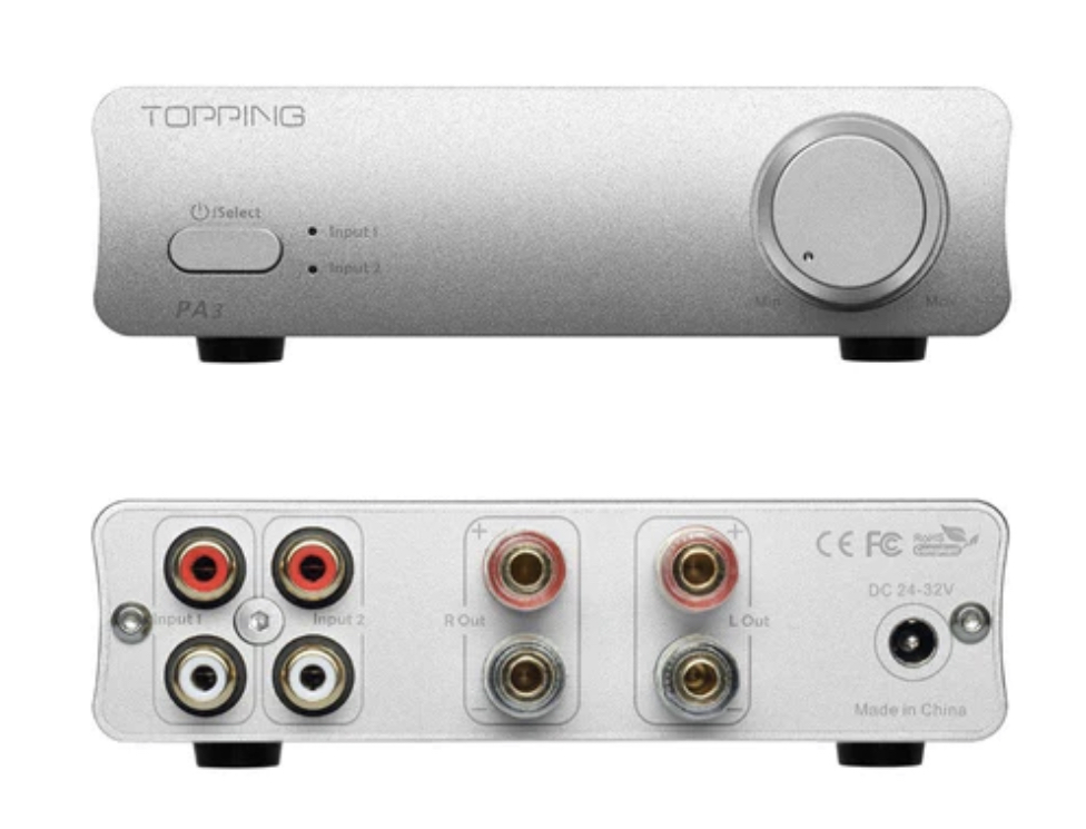

    Er det mulig å lage en slik krets selv? Trenger ikke gainjustering da det er volumkontroll på Topping forsterkern som skal drive bassene.
    The Topping PA3 is a compact stereo amplifier that comes with ST’s class-D TDA7498E amp chip. It delivers 80 watts per channel at a 4-ohm load, which is enough to drive 10-inch speakers. LEDs on the front panel indicate the input status and the MCU monitors issues like overload, overheating, and high/low voltage. Two RCA inputs allow you to connect two devices at a time and switch between the inputs using the button on the front panel. Finally, the PA3 comes with ALPS potentiometer, EPCOS film capacitors, a Nichicon hi-fi capacitor, and an OMRON relay.
    Specs:
    • Aluminum construction
    • Curved, screwless front panel
    • Embedded rear panel
    • TDA7498E amp chip
    • Suitable speaker impedance: 4–8 ohms
    • Maximum output power: 80W x 2 (4 ohms), 70W x 2 (8 ohms)
    • THD+N (at 1 kHz): 0.04%
    • Input sensitivity: 0.6 Vrms (4 ohms), 0.9 Vrms (8 ohms)
    • Noise (A-weighting): < 0.5 mW
    • Gain: 29.3 dB
    • SNR: 89 dB (4 ohms), 91 dB (8 ohms)
    • Analog input: 2 x RCA (L+R)
    • Analog output: Banana jack, BTL output
    • Dimensions: 6.6 x 4.7 x 1.5 in (16.8 x 12 x 3.7 cm)
    • Weight: 18.2 oz (515 g)

    Med 4 orden båndpass (blå) trenger jeg ikke delefilter. Det gir vel også noen fordeler mtp last?
    Har simulert slik at jeg får samme følsomhet som standard 13 liter bassrefleks (grønn).
    Med volumkontroll på bassforsterkern er det vel tut og kjør. Så kan det testes med snudd fase. Thats it.

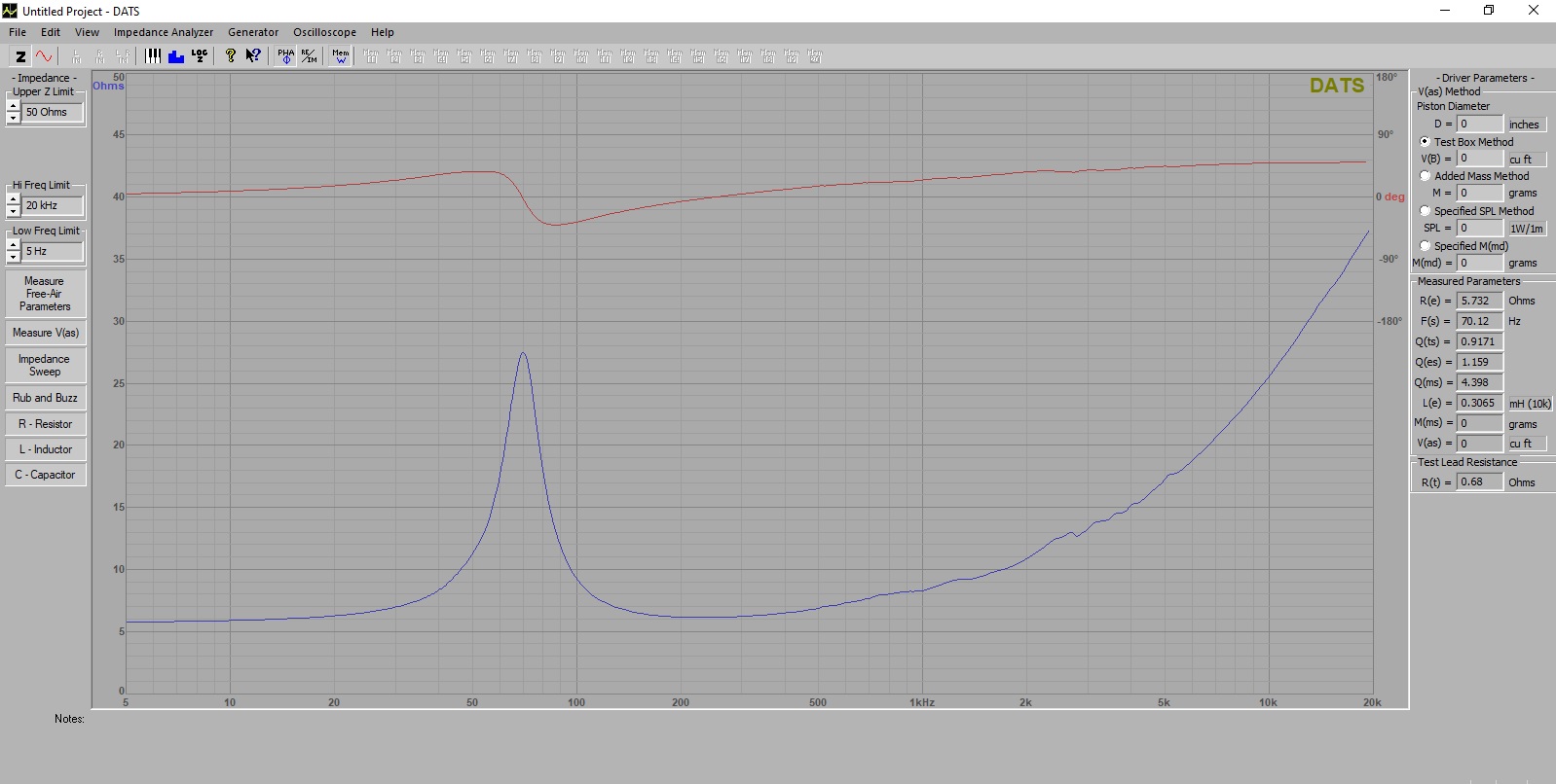

    En annen idee. Jeg har et stk LROY med 4 lags voicecoil (Linkwitz utgaven).
    18 liter lukket gir f3 70 Hz ved 85 dB ish.

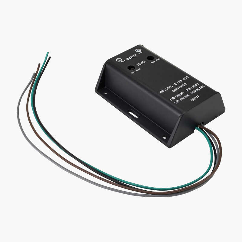

    Denne 12V bilstereoforsterkeren er på 200 w ved 4 Ohm og er plugn play med høynivå inn og diverse justeringer. Også kan den bygges inn i subben :)

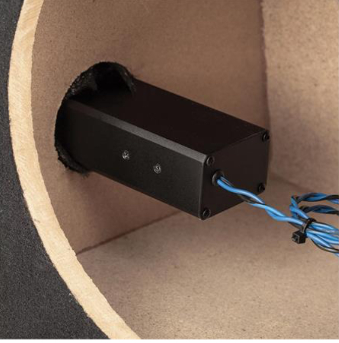

    Blir bra med de Rothwell inline lavpass dingsene jeg kjøpte av deg. Selv om de er 50 Hz så er de trolig så slakke at jeg fader inn der det funker. De små røde satelittene får en skumpropp i bassporten. Det blir litt «entone bass» men det er en utedass hytte og kompisen blir fornøyd. De små røde har imidlertid referanse mellomtone, låter himmelsk. Svakheten her med subbene blir nok litt anemisk midbass. Eller ordinær lifestyle anlegg bass som det heter.
    Det blir altså akkustisk høypass på satelittene og lavpass på linjenivå på subbene. INGEN passive komponenter. Mao aktivt delt. 4x40 ish watt ekte watt (2x70 jugewatt i 8 Ohm) med TDA7498E chipper.
    Det blir to sånne Topping forsterkere og en Victron DC-DC converter som settes på drøye 30V.
    Musikken sendes inn via en sånn hvor volumet styres fra mobilen. Utfordringen er at gjester ikke tukler med volumpotene på respektive forsterkere men jeg tusjer på en referanseprikk 😊

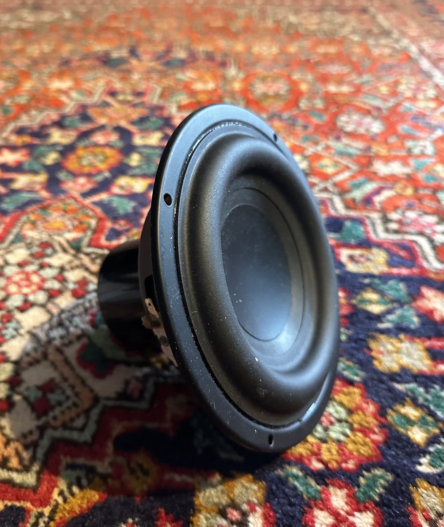

    Subbene (2 stk) med Tang Band 6,5» sub elementet blir ca sånn:

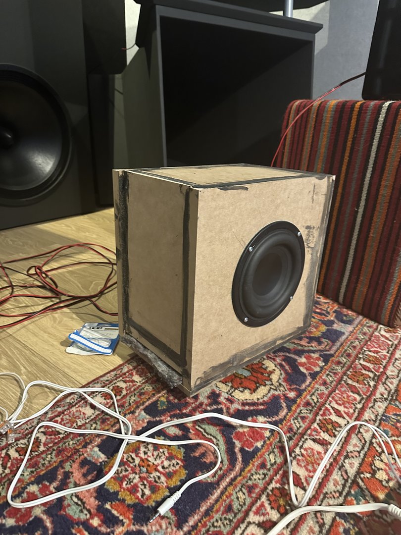

    Litt energi en fredag ettermiddag og lørdag morgen var fint. Blir ellers mye prat og lite action.

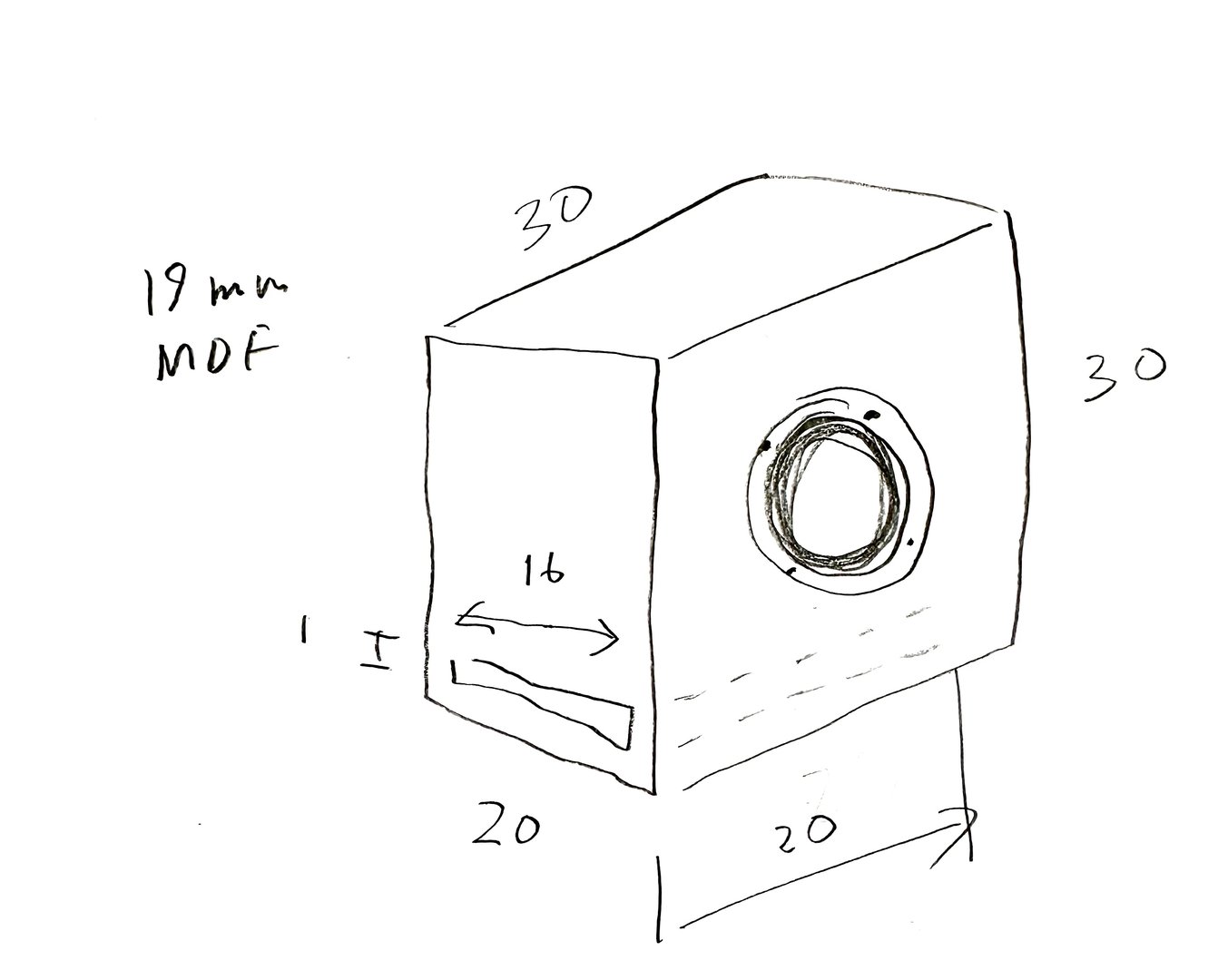

    Mockup oppe. Bakken kappa kjapt for meg noen reste mdf jeg hadde hos han. Han kappa feil 🤭 (mulig mine dårlige skisser) sånn at den laaaange kanalen ble smalnende ala transmisjonslinje. Tuner med filt. Låter faktisk veldig bra med Harrison Labs 2 orden analog linje lavpass.
    Dette her hadde jeg ikke mye tro på. Forventet terningkast 2 og det ble 4. Pluss gjerrigknark poeng.

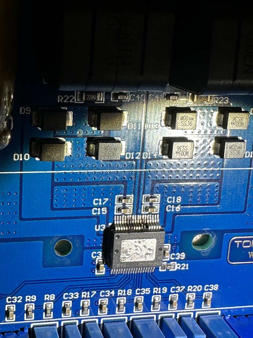

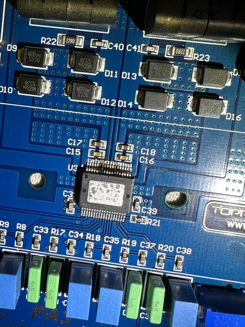

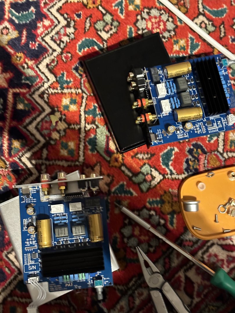

    Opsan. Dro ut den lille strømpluggen bak litt raskt. Dvs før DC/DC converteren ladet seg ut. Det kom en gnist og jeg kverka begge forsterkerne. Det lukter krutt??
    Hvordan forhindrer man sånt?

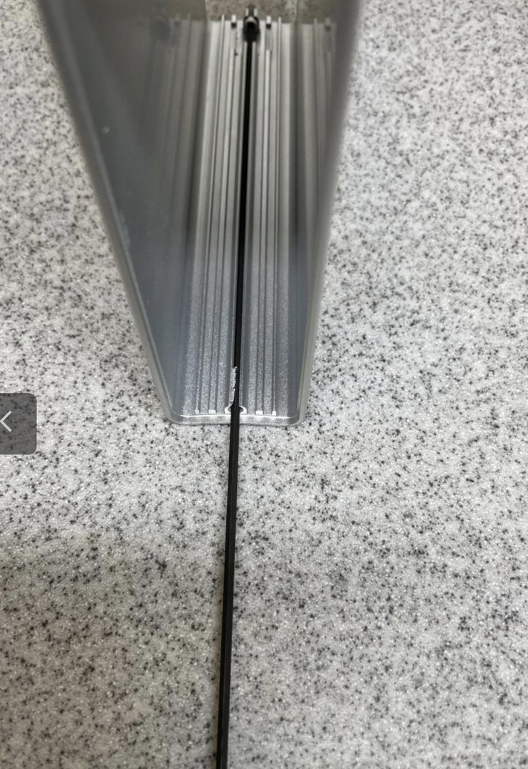

    Åpnet dem opp og skrudde av kjøleribbene.
    Chippene har gått til fåglarna.

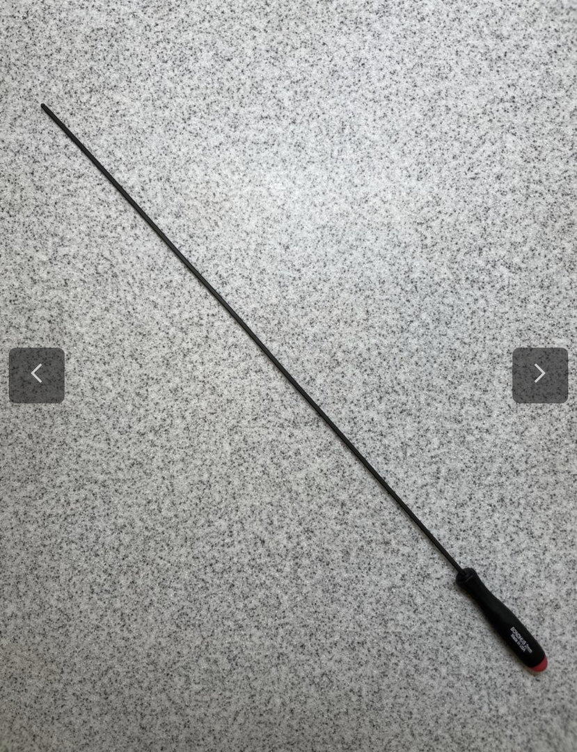

    Trenger en sånn laaaaaaang og tynn trekker?
    Jeg kan ikke forstå hvordan forsterker-chip'n ryker fordi man ikke har nok spenning på DC converteren. Men om det er strømforsyningen som er årsak til problmet virker det som det mangler en sperrediode for returstrøm. Ville da egentlig trodd det var i selve strømforsyning overlast skulle havnet.
    Derimot har jeg selv kortsluttet utgang på T-Amp med samme resultat. Er disse forsterkne brokoblet av bruker selv, eller ved design fra Topping?
    Det er nok spenning. 31 V DC.
    Så lagde jeg et y ledd som forsynte begge ampene. Da halveres ampere. Og det er fortsatt nok ampere til rådighet.
    Jeg glemte å slå av forsterkerne og trakk ut pluggen bak. Da kom det en gnist.
    Dette har skjedd ørten ganger før med diverse kinaforsterkere men de har ikke gått i stykker.
    Du sier kortsluttet utgang? Mener du inngang?
    Det som er helt på det rene er at å bytte om på polariteten (+/-) dreper små DC klasse D amper. Det har jeg også gjort.
