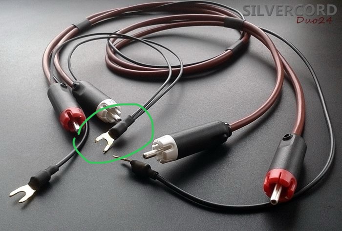

    Det kan se ut som den kobler sammen skjerm i signalledningene med chassis/jord. Min anbefaling er å holde skjerm i RCA-ledningene mellom platespiller og phonoforsterker langt unna chasis, dersom ledningene er vanlige coax-ledninger. Dersom signalledningen er tvinnede par, så kan det gi mening å koble skjerm til chassis, dersom skjermen ikke er koblet til signal.
    KJ
    34.246
    34.476
    Bær over med meg…hvilken nytte gjør denne, og i hvilken ende skal den kobles til?😶🤭
    Det der ville være en typisk løsning for en Gammel Thorens eller Linn med en like gammel SME 3009: RCA-kontaktene er til signal varm og kald. Den grønne spaden i grammofonenden er tonearmsjord, den andre til chassisjord. Begge løper i skjerm til spaden som skrus fast på phonoforsterkeren. Dersom chassis på grammofonen ikke skal jordes bruker man ikke den spaden.
    Rettelse: Den der er rar, selv om Y, Tomé vet hva de driver med. Man må som @KJ sier håpe at RCA-kontaktene er koplet til et tvistet par og at den innringede spaden er koplet til skjerm og skal koples til phonoforsterkeren må man anta. De to andre spadene koples til grammofon og phonoforsterker, og så håper vi at det ikke brummer.
    Tillegg:
    Jepp. Kople den innringede til PHONO EARTH, sammen med PHONO earth lead.

    Tusen takk for hjelpen @KJ , @Valentino og @tob ! Jeg la faktisk ikke merke til den ekstra koblingen når jeg bestilte, så ble smått sjokkert når jeg åpnet esken og så det hang en ekstra spade og dinglet i kabelen.
    Da senker jeg skuldre og kobler kabel👍

    Fra kilden: Y Tome Silvercord duo 24:
    Det er en tvinnet par kabel. Jeg tror ikke det står veldig eksplisitt om hvordan de har koblet skjerm vs signal. Jeg velger å tro at de ikke har koblet sammen skjerm og signal, men det tryggeste er å spørre.
    Det er en tvinnet par kabel. Jeg tror ikke det står veldig ekslisitt om hvordan de har koblet skjerm vs signal. Jeg velger å tro at de ikke har koblet sammen skjerm og signal, men det tryggeste er å spørre.
    KJ
    Jeg sender ham en kjapp mail 👍 Poster opp svaret her om noen andre begår samme "tabbe" som meg i fremtiden😋

    Svaret fra Yannis kom fort:
    Hello Alexander,
    The additional "drain leads" that come from the RCAs, connect the cable shields directly onto an external ground post. This end should be connected to the phono preamp end and you can fit both spades (from the main earth lead and from the drain leads) onto the same ground post of your phono preamp. If you were using additional components (i.e. an MC step-up transformer) then one of the spades would be connected on this component. I hope that this makes sense.
    Best regards
    Yannis Tomé
    34.246
    34.476
    Det han ikke sier er at skjerm ikke er koplet til - (negativ) i platespillerenden, men jeg har ingen grunn til å tro at de driver med tøys.

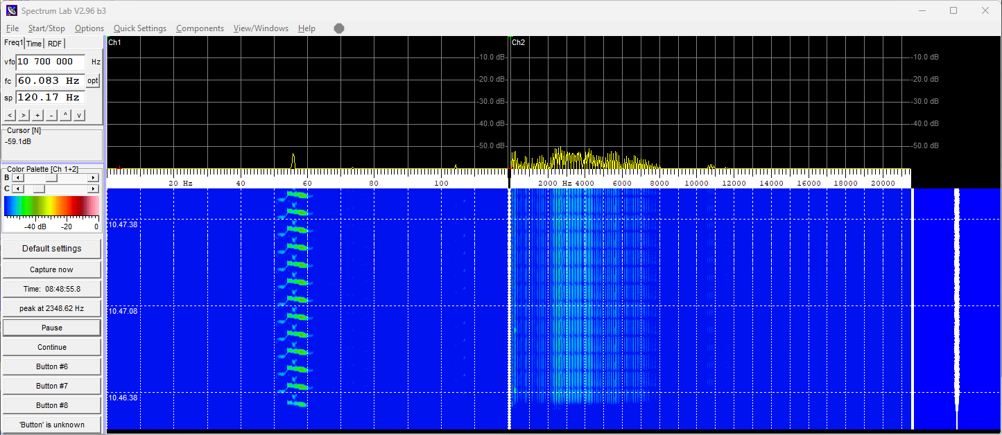

    Så: Hvordan låter det?
    Lyden ble et knepp bedre, men på kjøpet fikk jeg en statisk/hummende lyd som er merkbar i rolige passasjer i musikken. Skrur jeg av musikken og drar volumet opp, så er høres det godt (se video).
    koblet slik:
    Også prøvde jeg med spadene slik:
    Men summingen er der fortsatt. Har sendt Yannis en ny mail, så får vi se hva han sier.

    Den plukker opp overharmoniske fra nettfrekvensen.
