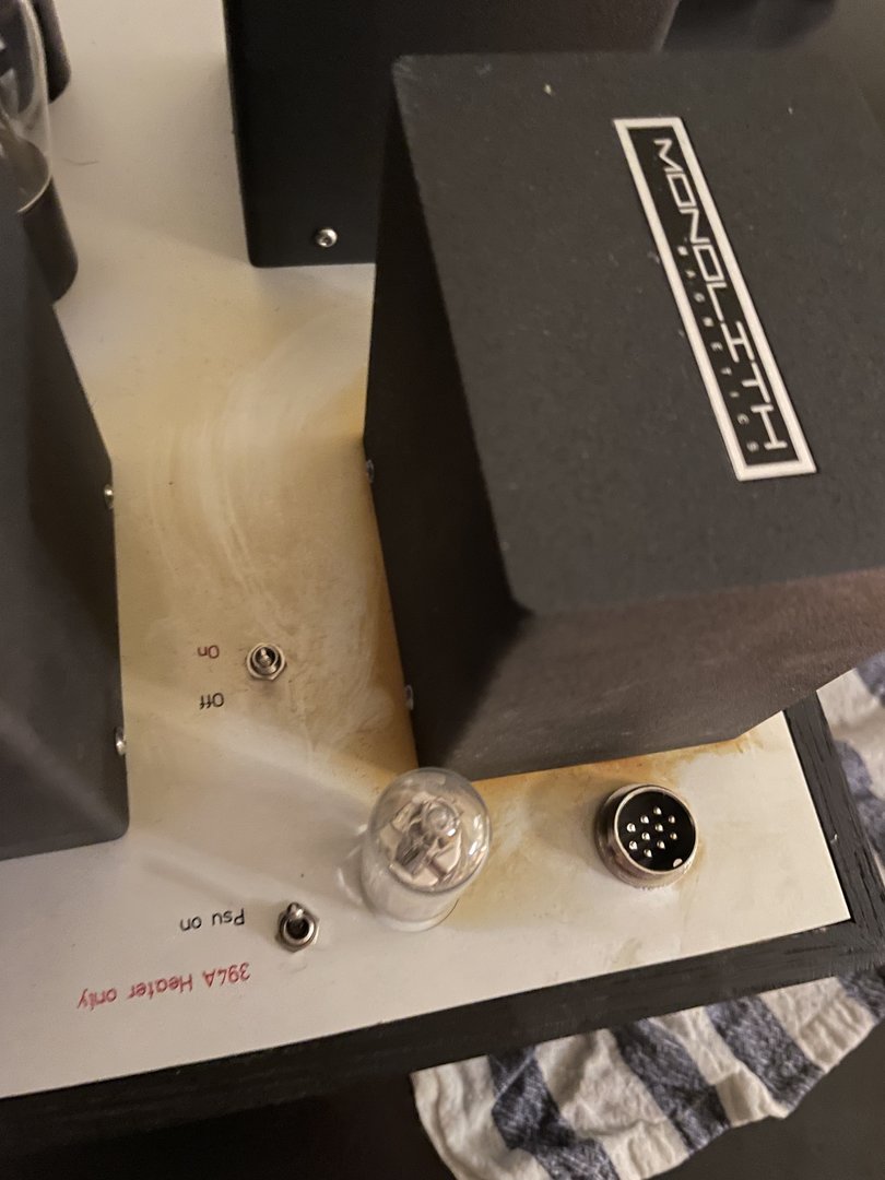

    Det begynte å lukte svidd igår.
    Anlegget stod på men spilte ikke musikk
    Drev og ryddet et annet sted i huset.
    Stekt trafo
    Spetakkelet hadde spilt fint i ganske mange timer. Første tanke er seff hva har jeg gjort feil her?
    Det var ingen døde rør eller noen andre branntomter.
    Mest sannsynlig en isolasjons svikt i sekundærviklingen til høyspenningstrafoen.
    Det er en delikat sak: 3660 turns med 0,16mm tråd… godt at jeg aldri ble fornøyd med en 801ase amp så jeg har stående en trafo som er nærme nok 575-0-575 isteden for 550-0-550.
    Det får duge i en nød mockup til Yves har viklet en erstatningstrafo. Var en snartur

    Scheisse...... bra det ikke gikk verre! Hos meg eksploderte PSU i en musikkserver, og da hjelper det ikke med tre disker i raid når det smeller så jævlig....

    Helsike!!! Smelta impregnering. Rart at ikke sikringa gikk. Infernalsk.

    Sikringen i forsterkeren burde ha blåst. Får endre verdien og vurdere en i serie med høyspenningen ut fra trafo
    Glad jeg hadde en step in på lur. Mono har noe ved seg, påtvunget mono derimot…
    Uansett hver gang jeg spiller med 50 så lurer jeg på hva jeg skal med de andre forsterkerne

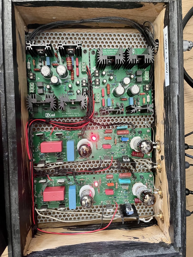

    Jeg laget en rask, stygg, lite forseggjort utgave av denne i fjor: https://www.diyaudio.com/community/...a-thoroughly-modern-tube-phono-preamp.163570/
    Den skurret og bråket i den ene kanalen. Jeg har benyttet en liten ss riaa mens jeg har «ventet» på tid/lyst/tiltak til å rette HMN.
    En lett bakrus, et par morgentimer…en Ibux og en kanne espresso. … en justering av den ene ccs’en var alt som skulle til. Vips så forsvant skurring og banking fra hode og høyttalere
    Jeg forventet at HMN skulle være bra, en gjennomtenkt og rimelig god konstruksjon. Men sitter og gremmer meg for at jeg ikke fikset dette tidligere: den spiller fett! En fin referense når jeg skal lage noe som blir bedre.
    Jeg fikk pcb fra to karer på diy audio.
    Riaa korreksjonen kan saktens trenge en finjustering men jeg må forbedre invers riaa ‘en jeg benytter først.. Har en Hashimoto step up ( Foreløpig den eneste mc step up jeg har)

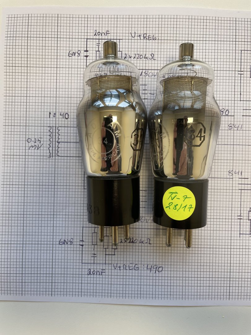

    Jeg holder på å samle deler til en riaa, balansert med direkteglødede rør.
    Stepup trafoen gir 10ma inn på g1.
    34/vt51/cv1751 er en direkteglødet pentode med rimelig høy indre motstand. (1M Ohm) slik jeg har tenkt å bruke den. Den høye indre motstanden gjør trinnet til en brukbar "current source" og derfor kan jeg plassere riaa filteret som last i anoden ( en pentodes forsterkning varierer med lasten, og signalet ut fra 34 blir da ferdig korrigert).
    Her en link til en side hvor det er mye nyttig info om å beregne riaa filtere-
    Skal direktekople til neste trinn, kan godt være at flere direkteglødede rør blir å teste i denne posisjonen.

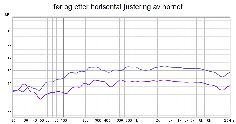

    I et lyst øyeblikk foreslo sluket at jeg burde se litt nærmere på horisontal alignment horn og supravox. Han insisterte på at det var enkelt så jeg snoket litt på nettet, som ofte er: unødvendig å gå over bekken etter Vann
    Koplet fra basselementet og brukte litt tid på å fikle med dette idag... Øverste graf før prosessen, nedre etter... "dumpen" mellom 1 og 2 k rettet seg ut.
    Og ja det skjedde noe positivt i lydbildet gitt :cool:

    Ser bra ut den frekvensgangen for horn/driver nå - ikke enkelt å få de særlig bedre med ett horn/driver i hele det viste frekvensområdet. Der har du genvinsten ved en toppkvalitets driver paret med et veldig spesielt horn.

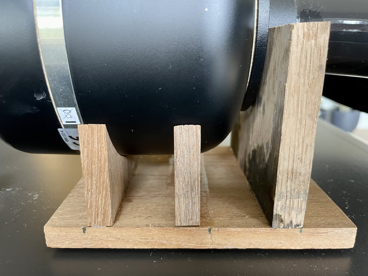

    Noen ganger finner jeg ikke flere dårlige unnskyldninger for å utsette gjøremål som kjeder meg: og som skulle ha vært gjort for lengst: motorsagen ble skjerpet og klargjort. Noen stiv pyntede småtasser i naboens hage kom meg til unnsetning :
    «bestemor er 85 skal du sage ned de trærne?»
    -« ikke i dag …skulle bare sjekke om sagen er stor nok»
    Det ble tid til en hyggestund med kylling sandwich og eldstegutten isteden. Fikk
    Laget stativ til drivere og Horn etterpå.

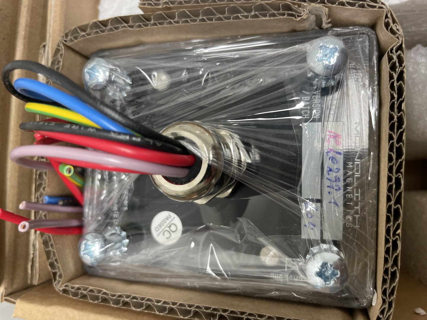

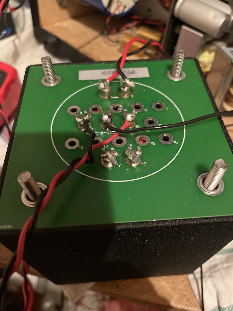

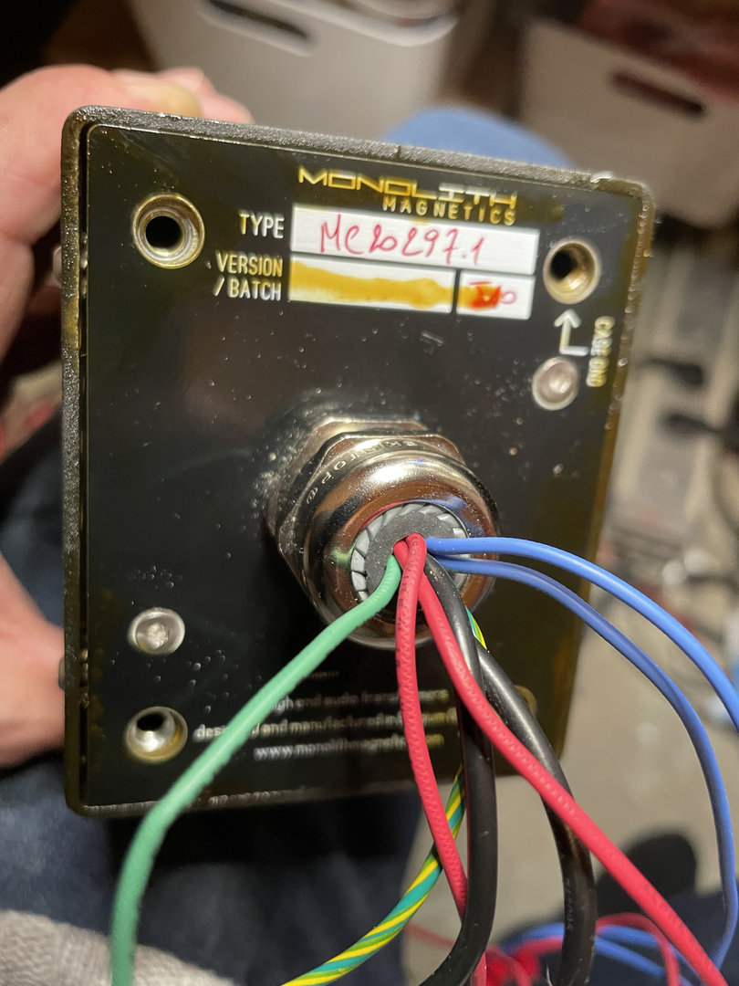

    Erstatningstrafo for den som smeltet ned kom igår. Yves hadde lagt med to 34 rør som et plaster på såret. Monolith Magnetics håndterte dette raskt og profesjonelt. Det skal de ha kred for!

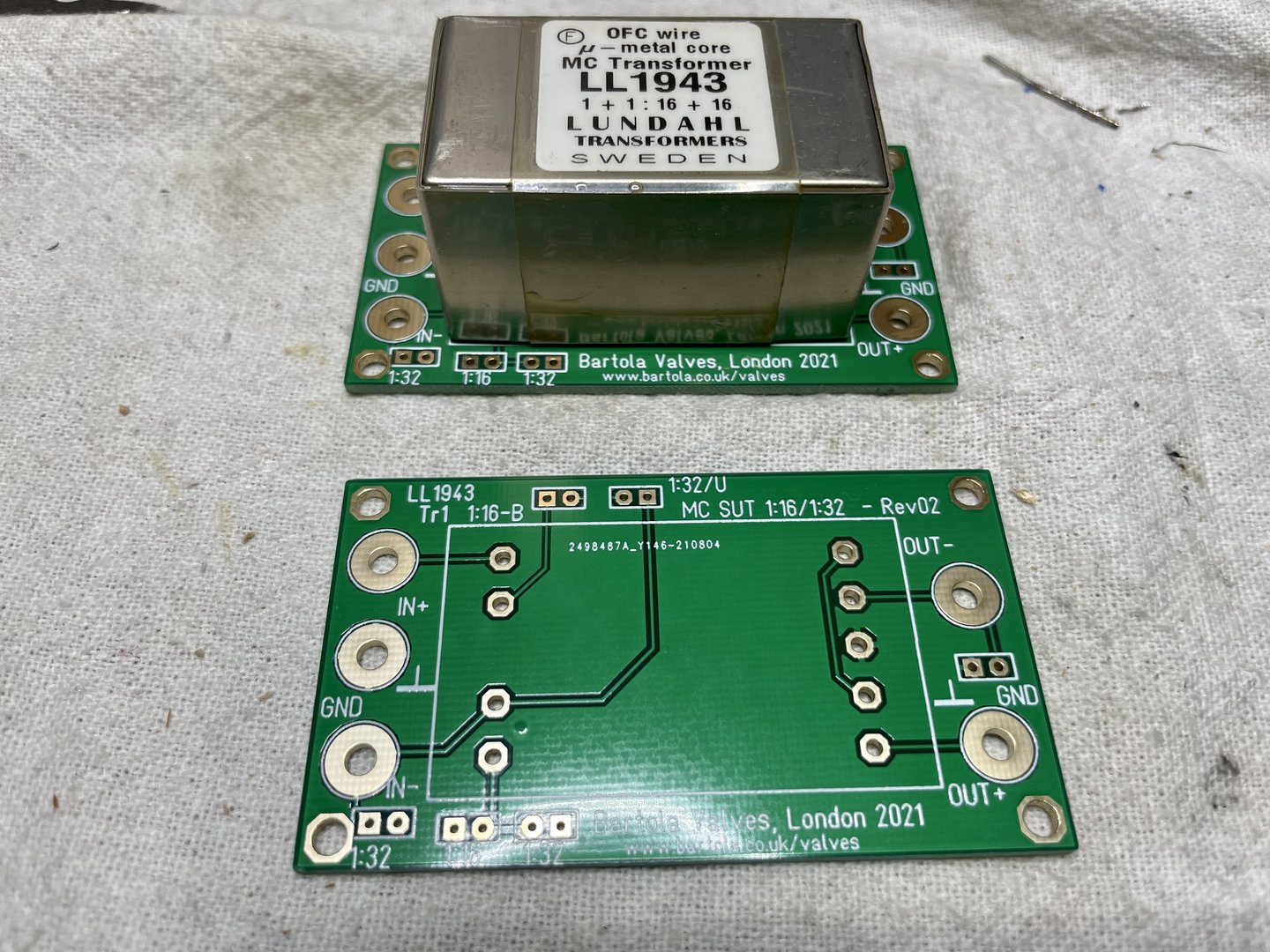

    Idag kom stepup trafoer til riaa. Disse var lett tilgjengelig og får duge til å teste om det første trinnet har noe for seg. Pcb som letter kopling fikk jeg fra Ale Moglia i forrige uke

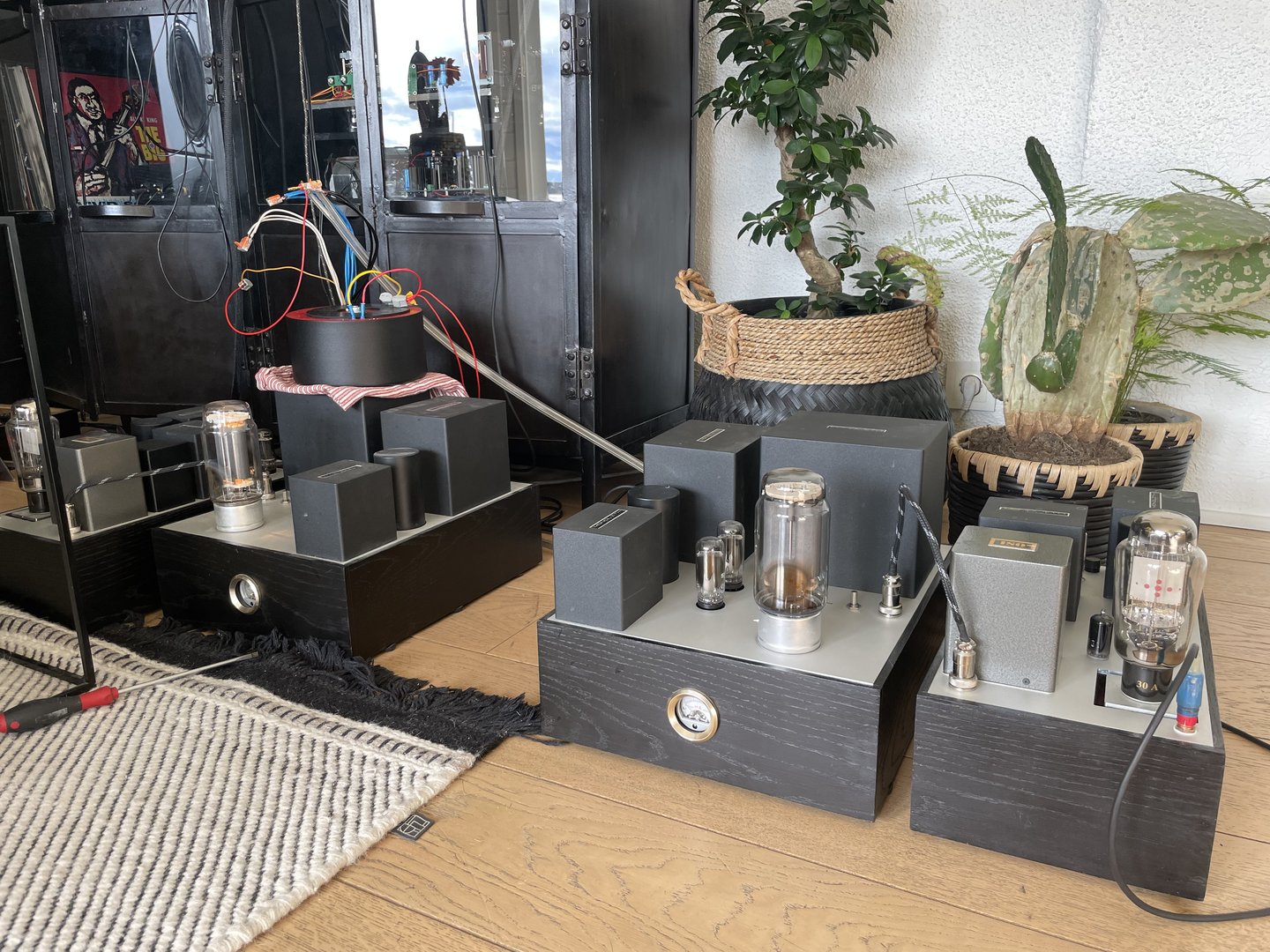

    Hopper mellom flere prosjekter
    Til venstre en van der veen toroid opt. For anledningen ikke forskriftsmessig koplet 😎
    Den har større reflektert last (10k:8 Ohm)
    Om det er den større reflekterte lasten alene, eller kanskje en kombinasjon av egenskaper, som gjør at dette låter bedre, vet jeg ikke
    Får gi LMC et rauspark så han får bygget noe med disse opt ene( de ble velvilligst utlånt og som en god vin har de fått rikelig med hylletid før jeg hentet de frem…)

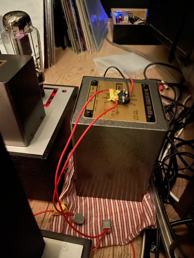

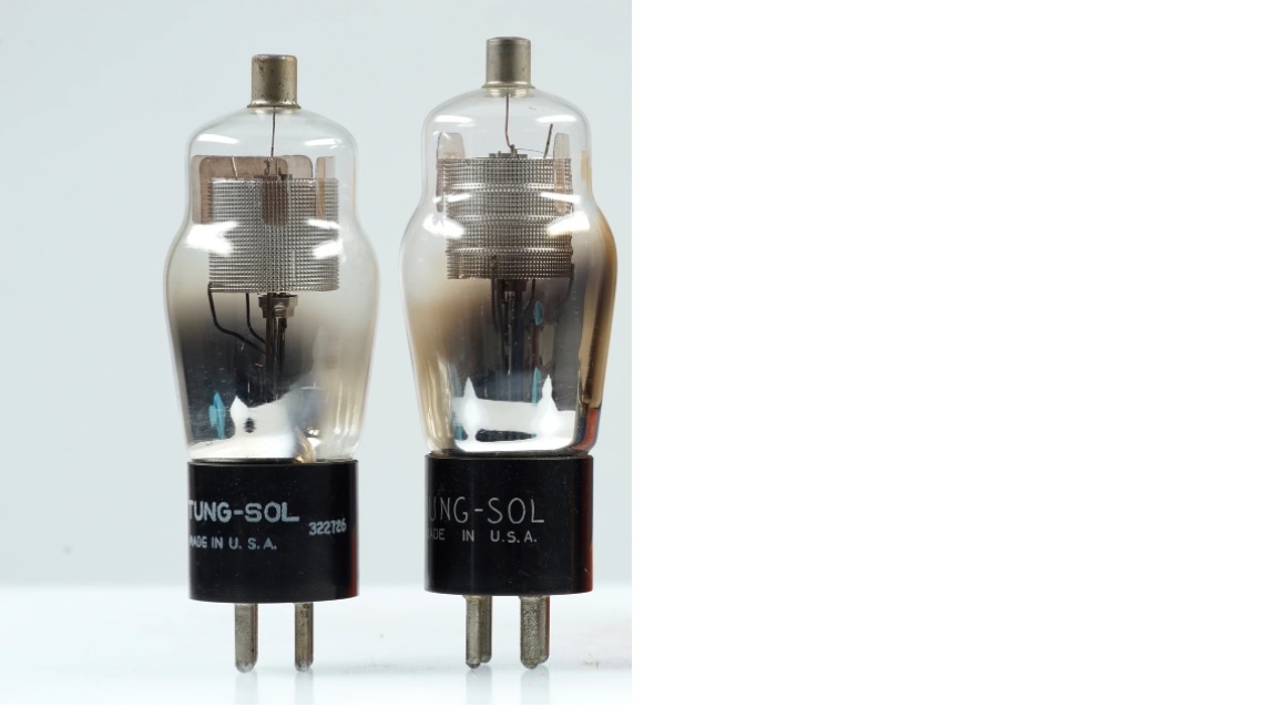

    Det kom et par iso ( Tango) fc40-10s trafoer
    I forrige uke. Jeg venter også et par custom nano-x trafoe ifra Monolith Magnetics iløpet av de neste 14 dagene…
    Skal bli spennende å sammenlikne 4 forskjellige trafoer som alle er rimelig gode.
    Det er også kommet et par Emissionlabs 20 mesh plate driverrør. Som skal Yppe seg mot
    30A
    Mer nerdete blir det vel ikke

    Hvor i kjeden er den trafoen på bildet?
    VegardW
    08.02.2007
    4.054
    2.834
    Kolsås

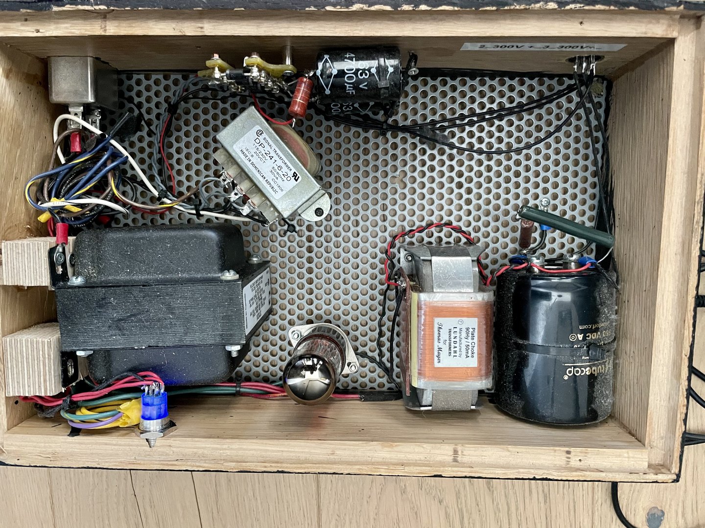

    Utgangstrafo gm 70

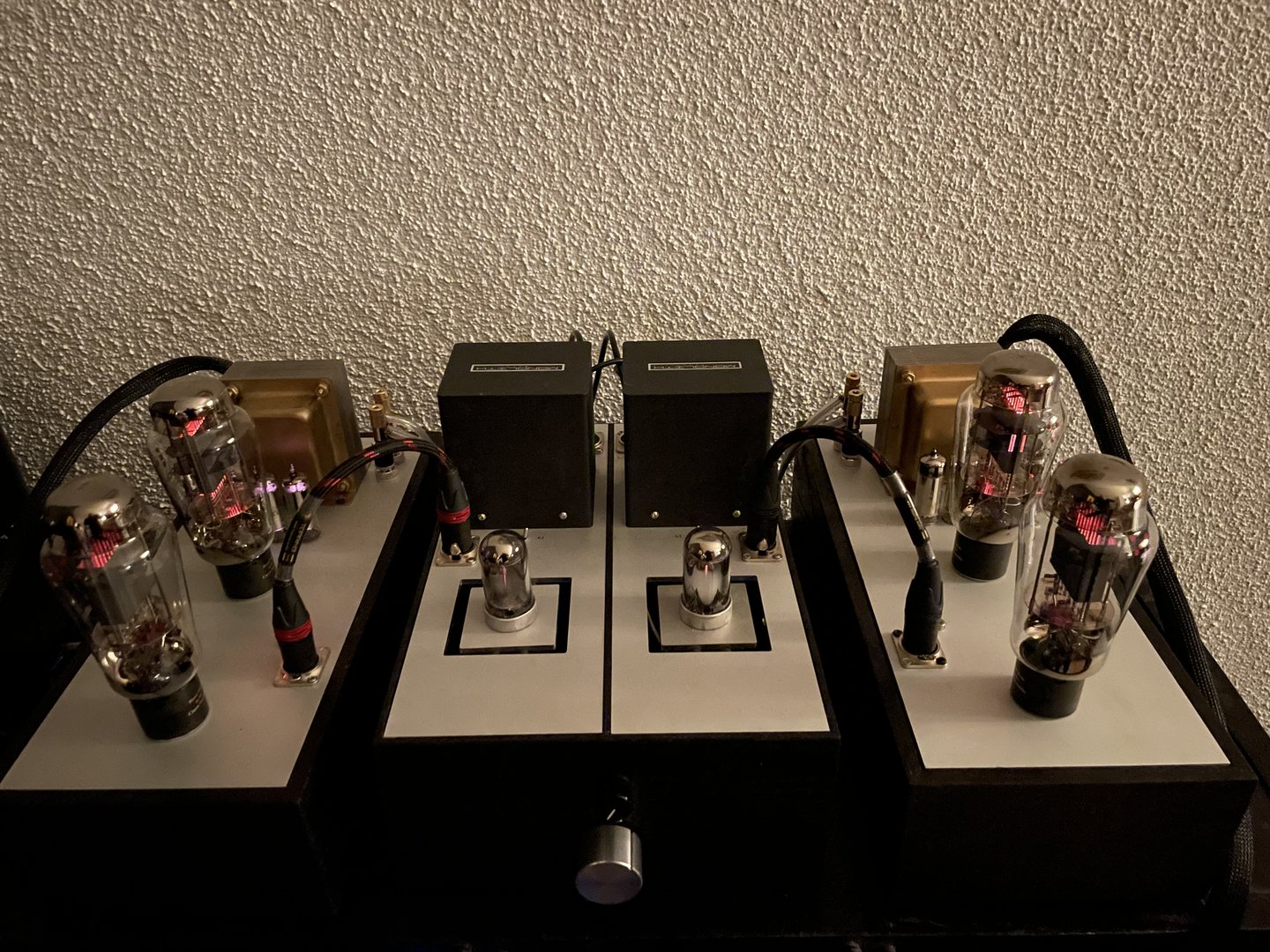

    På tide å pimpe opp disse ampene. Jeg ble aldri fornøyd slik de først ble bygget.
    Jeg har endret strømforsyningen til drivertrinnet og tester ulike utgangstrafoer
    Har fått los på noe for å si det sånn
