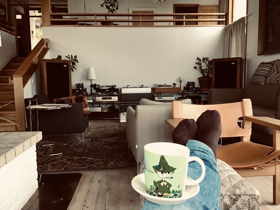

    Melder meg inn her jeg... Fløte høyttalere!
    Vis vedlegget 579410
    Gratulerer med flotte høyttalere. :)
    Var litt i tenkeboksen på de selv, men er usikker på om de kan være for store for mitt rom. Kan jeg spørre om størrelsen på rommet du har de i?
    -Stein Ivar
    min erfaring etter +45 år i denne hobbyen, er at store ht låter alltid bedre enn små, selv i små rom...
    det er bare å la være å dra på så inni h%&#"=%
    det er noe med membran areale og headroom.....

    Det har du sikkert rett i, håper jeg :). Rommet mitt er ikke mer enn drøyt 13-14 m2, men jeg spiller heller ikke veldig høyt. Tenker du Kensington GR kunne funka i et så lite rom?

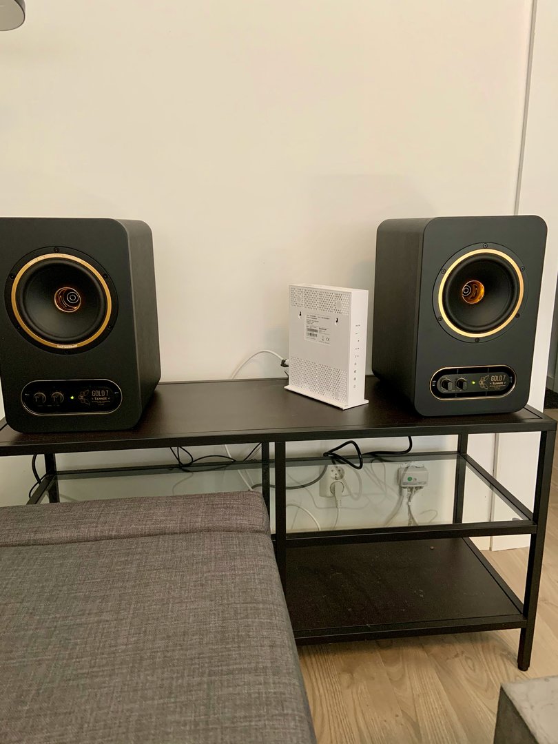

    Monterte opp et par Tannoy Gold 7 nå. Kort avstand mellom Høyttalerene foreløpelig. Bruker en enkel BT-mottaker fra tlf og Apple Music
    Litt lurvete bass i starten men etter et par timer merkbart bedre. spiller stort og deilig. bedre Aktive Hts for 5000,- spenn skal du lete lenge etter
