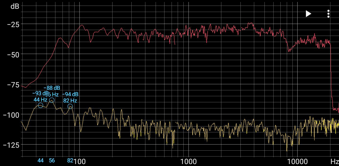

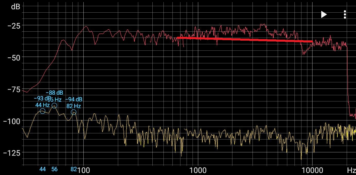

    Prøvde meg med svært uegnet måleutstyr og den berømte 20-20000 Hz på juutjub. Dvs jeg startet på 40 Hz og når det kom opp i 17 kHz så mente mine ører at det var tyst 😁
    Mobilen egner seg naturligvis ikke som målemik og dette er litt for moro skyld.
    Dip rundt 8 kHz varierte kraftig avhengig av måleposisjon, og rommet er kvadratisk så det er sikkert noen rommoder som plukkes opp.
    Vet ikke om og hvor mye smoothing det er, formodentlig lite eller ingenting (kun peak hold, ikke postprosessert).
    FWIW som det heter på godt norsk..

    Jeg opplever lyden som litt intens i toppen og lurer på om det ikke er litt høyt nivå oppover? Kanskje fulltonen bør dempes noen hakk...

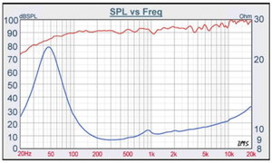

    Sammenligner man tangband sine egne, ikke veldig "oppløste" målinger, med andre brukere, ser man jo plutselig en ganske vesentlig stigning fra rundt 600 Hz.
    Forslag til filter?

    Målinger fra produsenter er ofte smoooooooooooooothet
    Test først med et baffelstep filter. Spole og motstand (dropp kondis inntil videre). 1mH og test verdier mellom 1 og 8 Ohm.

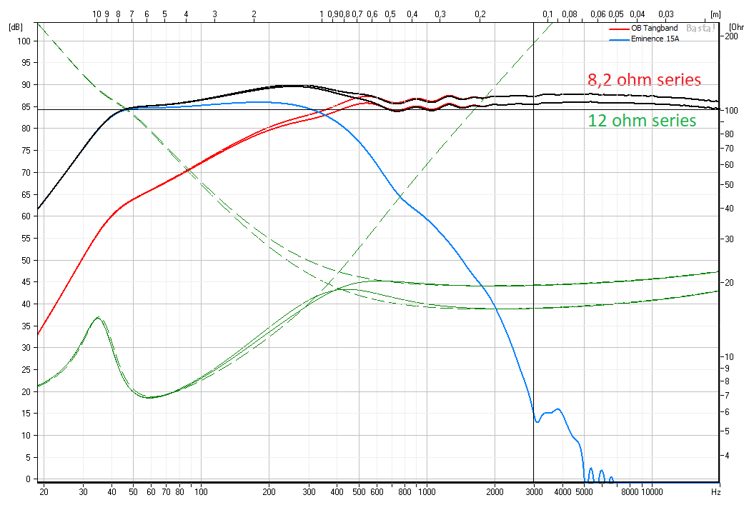

    Ok, her kommer to ulike simuleringer for å dempe fulltonen.
    Først enkel økning fra 8,2 seriemotstand (per i dag) til 12 ohm (ca 2 dB)

    alternativt samme utgangspunkt, men med en L-pad som jeg lærte av å studere Eltek sin katalog i sin tid, 5,6 ohm serie og 4,7 ohm parallell (ca 3 db lavere).
    Impedanseforløpet er jo vesentlig forskjellig, så hvilken anbefales?

    Jeg forstår ikke øverste simuleringen. Hvorfor fremstår ikke endring av seriemotstand som frekvensliniær demping?
    Heisann,
    Jeg tror den er det hvis du tar hensyn til at fulltonen er delt av med høypass?

    Jeg får ikke det helt til å stemme men mulig jeg tar feil.
    Det som er sikkert er at disse to frekvensgangene låter veldig forskjellig. Holder en knapp på øke seriemotstanden først, hvis det bare er litt hissig diskant. Den 2. simuleringen drar ned nivået langt ned i grunntoneområdet. Det er jo veldig enkelt og teste også.

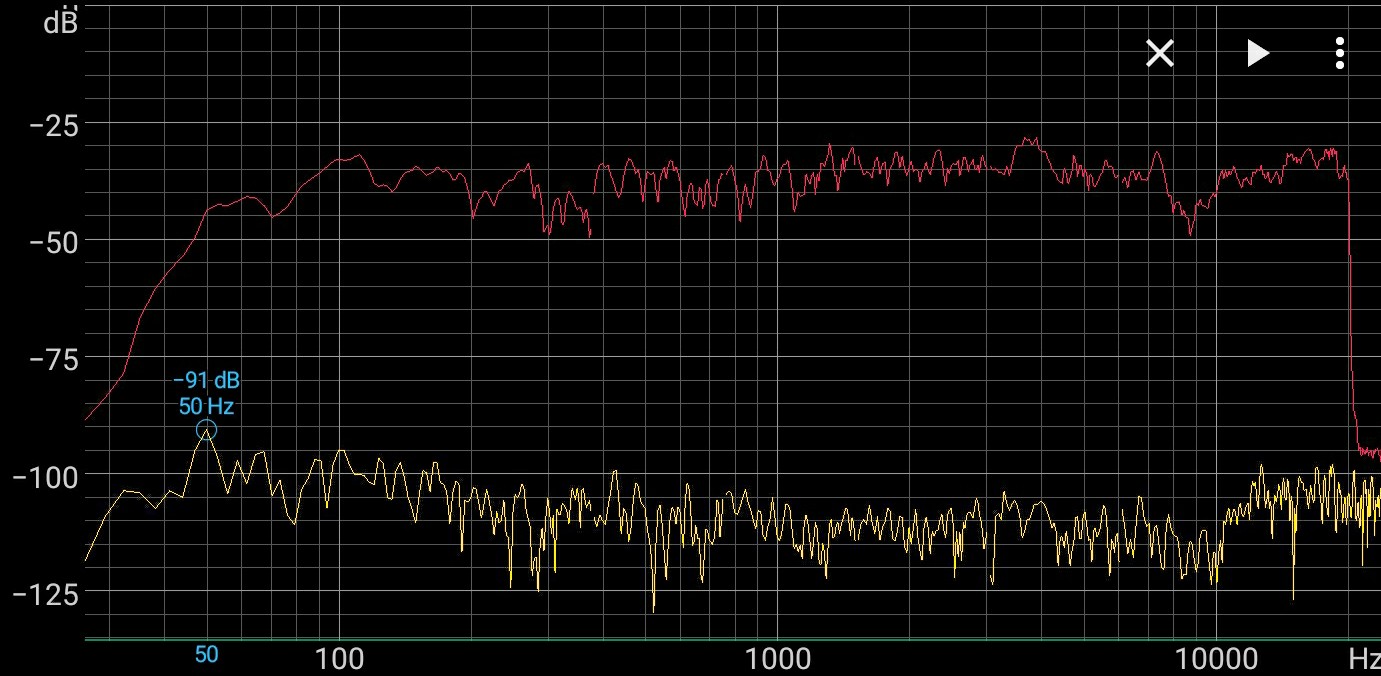

    Fikk endelig tid til å justere delefilter, inn med en ekstra 4,7 ohm så totalt 13 ohm.
    Mye bedre!
    Det som merkes nå er at baffelen er for skramlete og rister godt. Så det blir vel neste på lista. Veien er målet 😎
