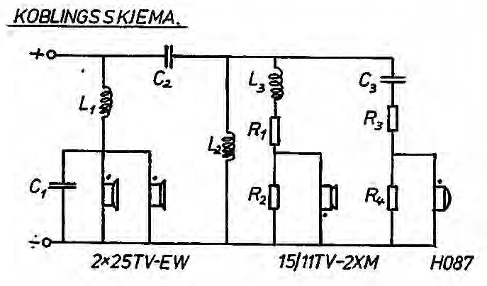

    Obs. 036 delefilteret passer ikke med det jeg har hatt i mine 303R. (Dette står og på skjema til filter; at det er alternativ versjon)
    Pass og på at det er riktig versjon ; 4 eller 8 ohm!
    Ser at dette heter 036a og er en erstatning (australsk versjon) for 036.
    På den norske versjonen fra -78 brukes 1,1 mH k-spole her, uten noe mer, 1 ordens filter og delefrekvensen oppgis til den samme.. (8 Ohm)
    Mye rart fra Seas :) (4 Ohms utgaven har 1.6 mH , mens teoretisk skal vel en 8 Ohms bass ha dobbelt så stor spole som 4 Ohms)

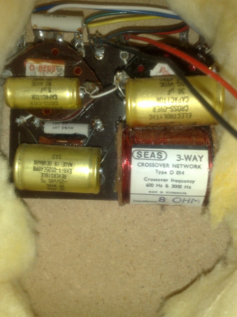

    Skal legge ut bilder når jeg er ferdig for dagen på jobben. :)
    Huldra57
    15.02.2009
    732
    110
    Barte-supert :)
    Hvilket lideskapelig delefilter :)
    Tipper det er Jensen elektrolytter?
    Om du skal bytte kondiser/motstander, så er mitt råd å ikke røre dette originale....
    Gamle loddinger er ikke så mye å rote med så lenge det virker.. Og du har muligheten å sette inn det originale om du angrer :)
    Kjøp Masonitt/hullplater på Dynabel.no og fest nytt delefilter på de med strips eller kontaktlim.
    De selger alt av delefilter komponenter, og har de ikke riktig spole så vikler de ned fra en større (som jeg selv gjør)
    Mange audiofile mener dessuten at elektrolytter er det beste!
    Spolen på det filteret er av god kvalitet, luftspole antar jeg (sees ikke på bildet).
    Tror jeg kan garantere at den er langt mindre enn 4,7 mH (MillyHenry), som det Australske filteret har....
    Jeg har liggende et filter med en liknende spole (står klistrelapp på sida H881). Den ser omtrent like stor ut og mener å huske jeg målte den til 1.1 mH (tatt fra kit 30, som hadde 28/17 TV-GW , 9 TV-LG og 5 TV-HF)
    Spolen er 4,5 cm bred, 4,4 i diameter med et hull (luftspole) på ca 2 cm.
    Dette med delefrekvenser er ikke noe å bry seg så mye om da disse seas 3 veis sakene er "filler driver" konstruksjoner, dvs at elementene spiller over hverandre og mellomtonen brukes mest for å få nok nivå i dette frekvensområdet.
    Den Australske versjonen er nok av annen type. (Kan nevnes at etterkommeren av 25 F-EWX , coata utgave, H 245, som har ganske lik frekvenskurve, ble benytta i Dynabel S23 (erstatta dyr Audax, Seas var mye bedre :) )
    Delefrekvens er der 270 Hz, og 2 ordens filter består av seriespole på 3,3 MH (som bestemmer hvor filteret begynner og virke) , og en kondis på 100uf (større kondis gir brattere filter).
    Mvh "Den som samler han har " :)
    Huldra57
    15.02.2009
    732
    110
    Ps: Kan garantere dette er en "norsk versjon" . EDIT; Etter justering av visuelle evner ser jeg 2 spoler til, men de ser små ut , og er neppe lik de i "australsk" versjon...
    Tror jeg ville lodda sammen den Australske versjonen faktisk....
    Send en PM så får du tips om hvor du får kjøpt billige trafo (nullohm) spoler og :)
    Godt mulig Dynabel (Eltek) har liggende papirer på delefilter og elementer.
    Ta en tlf og spør etter Øivind, han er sjefen over sjefene når det gjelder gamle elementer :)
    Mvh " den som kaster, han har ikke " :)

    Skal la dette filteret være som det er , men jeg skal felle inn en terminal i bakveggen og skifte kabelen innvendig, og få på plass plate til mellomtonen. Skal få tak i sorte skruer og male frontplaten også slik at finishen blir bedre... :)

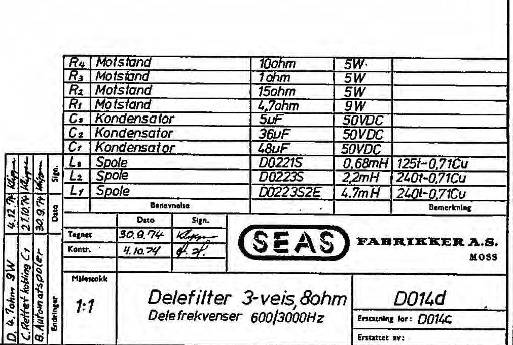

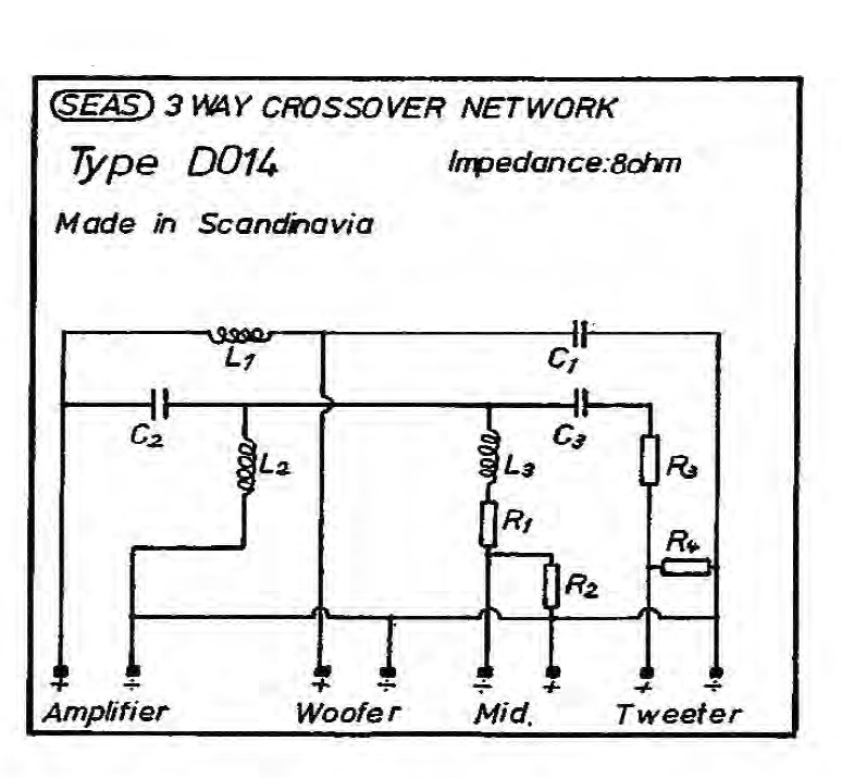

    Om man studerar bilden på Bartesams filter,så ser man att det stämmer exakt med det från Australien.Antalet komponenter och vissa värden som syns stämmer.
    När det gäller de olika varianterna av filter,så ser man varför de heter så om man tittar längst ner t.v på komponentlistan.D014d betyder bara att man ändrat till 4,7 ohm.Bokstaven efter betyder alltså bara en Endring.Konstigare än så är det inte.
    Man kan nog tryggt lita på att D014 ska sitta i Kit 60 och att de "australiska" schemana stämmer bra.

    Og spolene L2 og L3 hvor sitter de?

    Sitter under de to øverste kondisene :) Ikke noe dårlig filter dette, ikke noe sytråd i de spolene :) Er trangsynt jeg, så jeg ser godt på nært hold....vurdert prog briller ???

    Men som den store skeptiker jeg er, har dog tatt feil før...-73 husker jeg..., En spole på 4.7 og 2.2 mH ville dekt hele filteret , med mindre de var av sytråd,.....Trur eg :)
    Ps; kondisene på filteret til 303R og passer m australsk/norsk, mens spolene er veeldig forskjellig....

    Håller med dig om att de ser ganska små ut,men en förklaring kan vara att de äldre spolarna har 1,1mm tråd och dessa har 0,7mm.Alltså blir de äldre betydligt större än dessa för samma induktans.
    De mindre kan ju ofta ha mindre tråddiameter utan att det påverkar särskilt mycket.Jag har sett spolar i Seas-filter som har riktigt tunn tråd.
