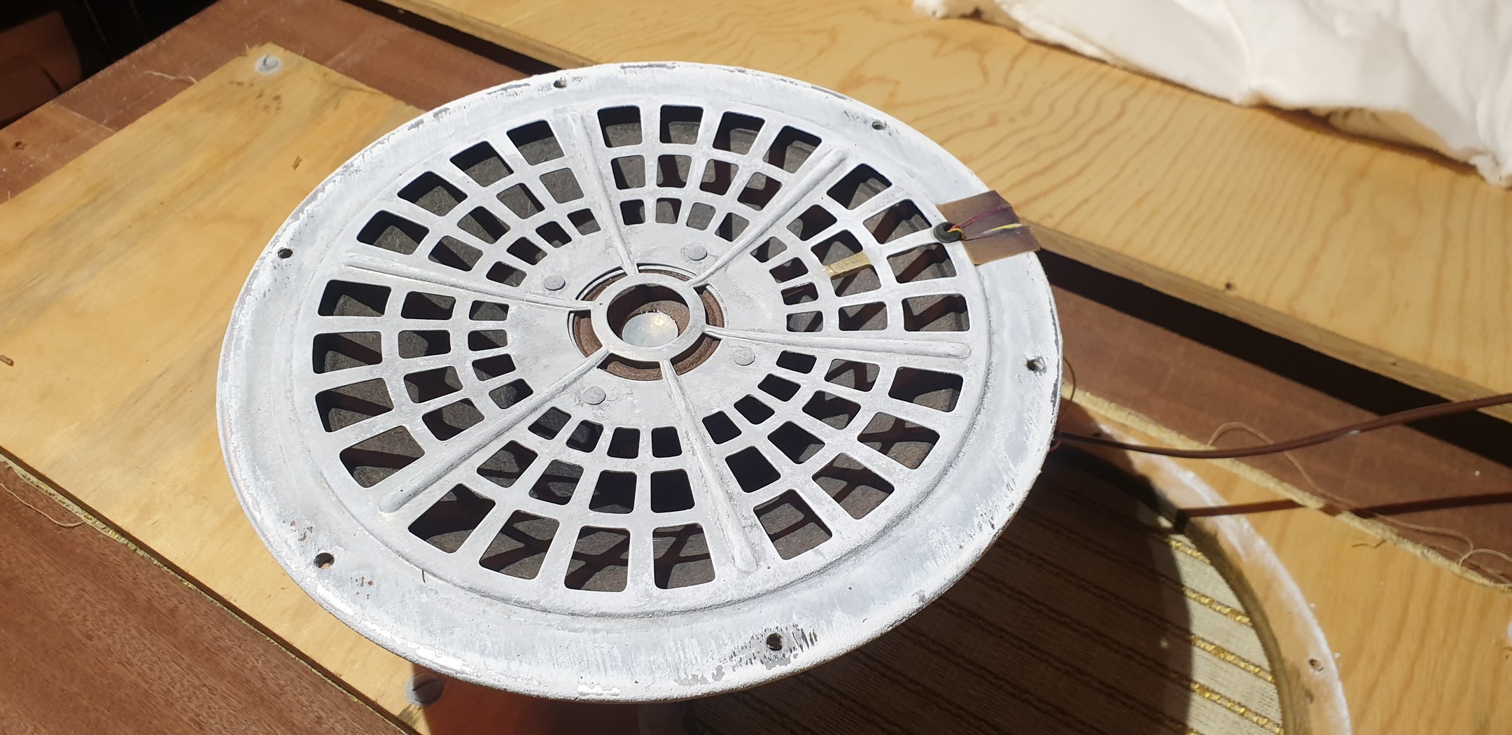

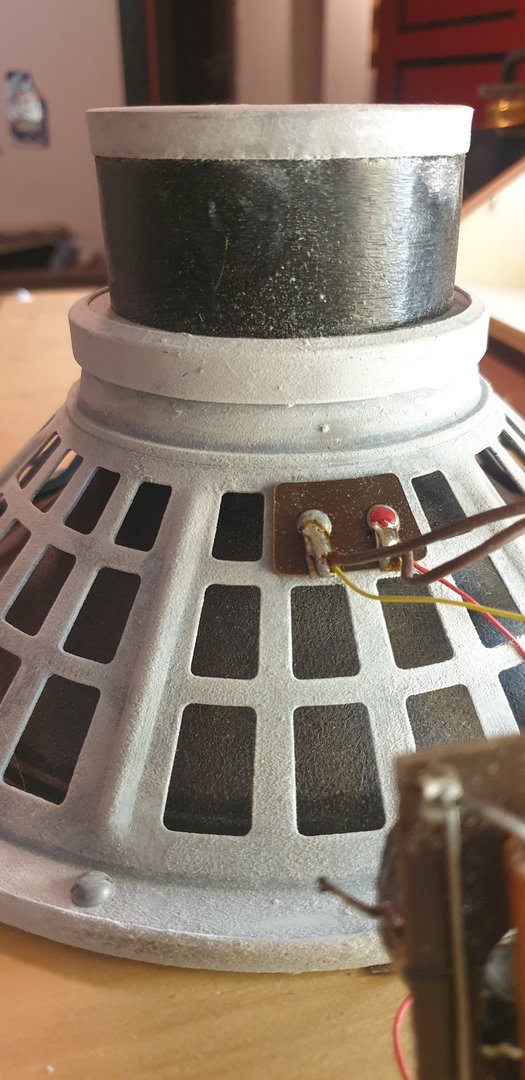

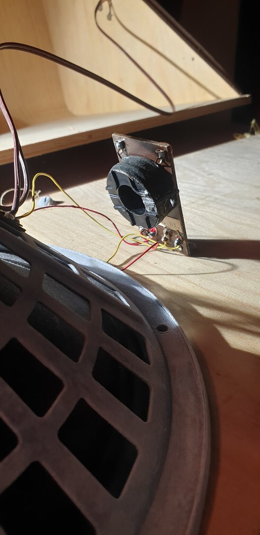

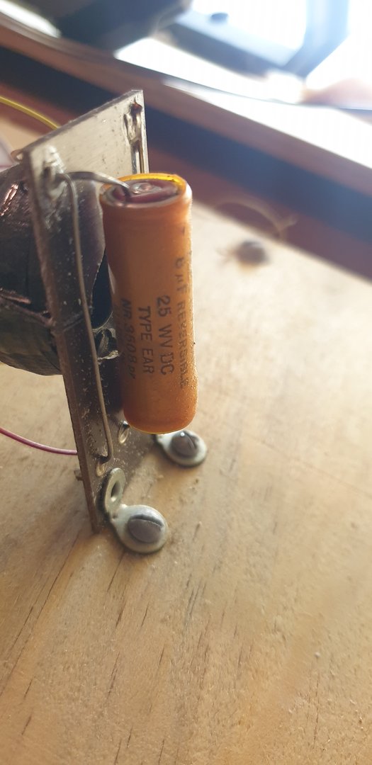

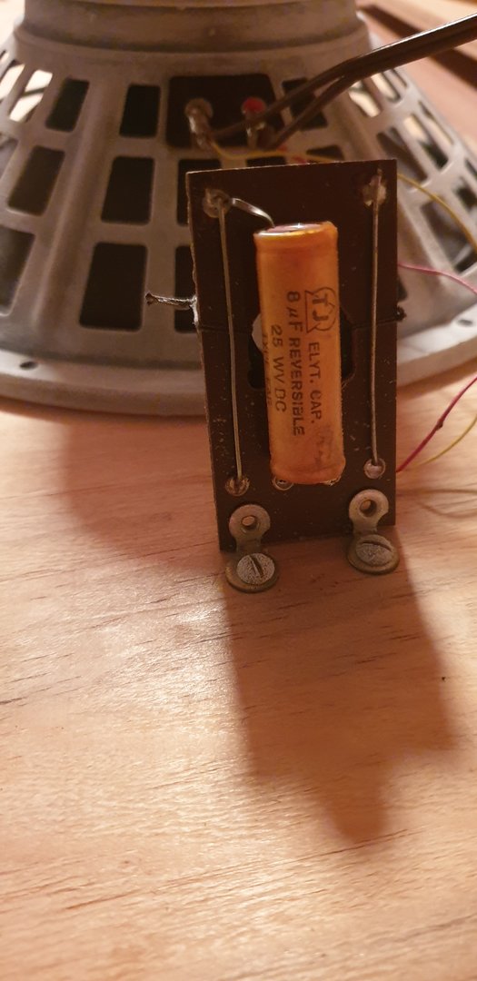

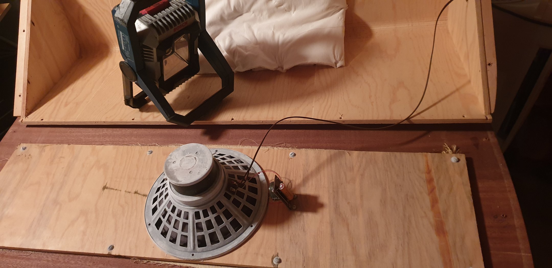

    Klarte ikke måtte åpne opp til slutt :) det er montert 165b elementet så hjørnekasse er orginal. I 1960 kostet m/Type 165 bk kr 260,- priser er med hjørnekasse ca 50l .
    M/Type 165b dobbelt med filter kr 305,-
    Støvet på bilde er tidsriktig ( ikke fjernet) :)
    Vis vedlegget 1094572 Vis vedlegget 1094573 Vis vedlegget 1094574 Vis vedlegget 1094575 Vis vedlegget 1094576 Vis vedlegget 1094577 Vis vedlegget 1094578
    Alle andre 165B m/separat diskant jeg har sett, har hatt spole og kondensator integrert i chassis, altså inni elementet. Her har Tandberg altså montert dem separat. Har aldri sett denne varianten før, så dette var særdeles interessant!
    Min hjørnehøyttaler hadde ingen innmat ved overtakelse, så uvisst hvordan den var originalt bestykket...

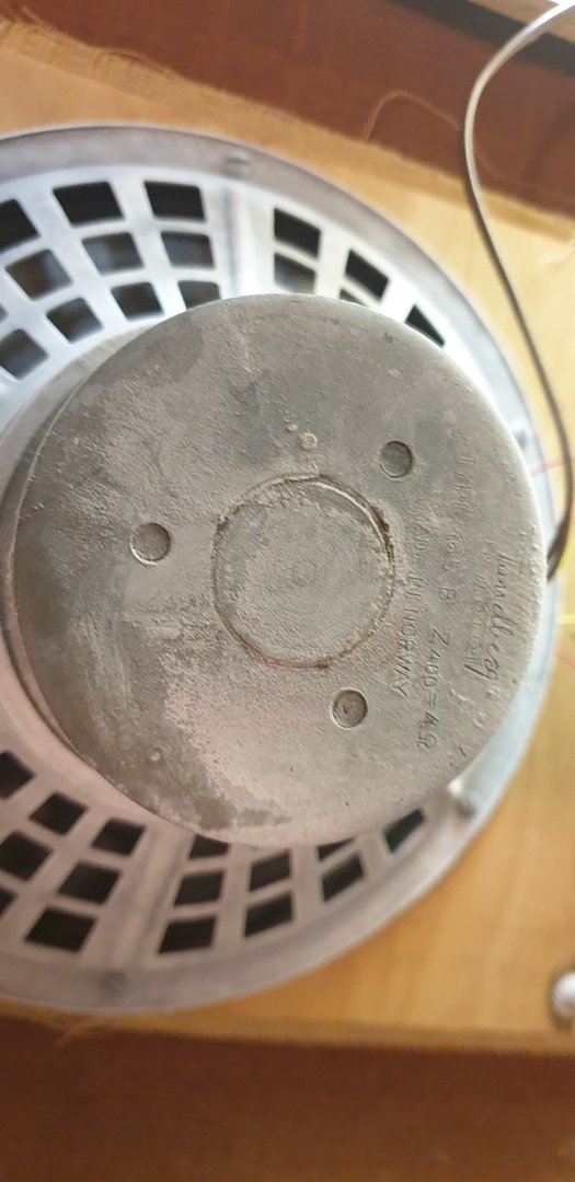

    Topp av kasse har dette stempelet om det kan være til noe hjelp .

    På den tiden var aluminium antagelig for dyrt i produksjon, så de brukte jern.
    Hm…
    Elementets chassis (korgen) ser ju ut att vara tillverkad av aluminiumplåt (inte gjuten aluminium), men det är stålplåt alltså?
    Laban MK3
    23.03.2016
    3.373
    2.159
    Plankebyen
    Hm…
    Stålplåt ikke alu , chassis er magnetisk på mitt eksemplar . Den fine gråfargen kan være sink kanskje som stålplater er belagt med . Mvh
    Kjell_Kranzberg
    08.03.2005
    3.701
    4.061
    Okej, tack.
    Men om det är förzinkad stålplåt, varför har man då använt kadmium?
    Laban MK3
    23.03.2016
    3.373
    2.159
    Plankebyen
    Aner virkelig ikke hva det er da må det inn til analyse med pmi . Hvis det er kadmium så ble det kanskje brukt til rust beskyttelse?
    Jern eller stål, ja!
    Ikke aluminium som har korrosjon på seg, men belegget er kadmium !!
