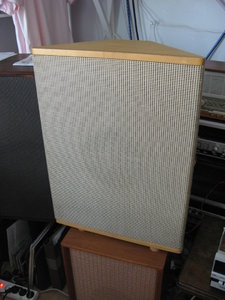

    Jeg har kjöpt ett par intressanta höyttalere, ett par som specialbyggdes åt ett auditorium i Sverige.
    De är byggda för att sitta i ett hörn. Inuti dem finns Tandberg 165 element, ett 165 B i ena och ett 165 A i andra.
    Nu vet jag ikke så mye om disse element. I bilderna ovan ser man en kondensator, hur kommer det sig, är det en speciell modell?
    Det ser ut som om mina ikke har någon kondensator.
    Om någon behöver att par så kan jag eventuellt tänka mig att sälja disse.

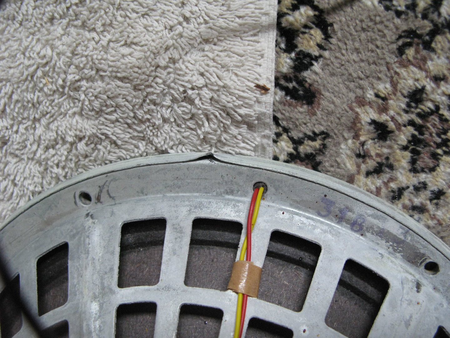

    Nu har jag äntligen fått tag i ett par Hifi System 4 med 165 B element. De är från 1963 och köpta på Ågrens Hifi i Göteborg.
    De låter litt olika, så misstänker att det är dags att byta elektrolyten i dem. Frågan är, hur öppnar man gallret och försluter det igen utan att göra skada på dem? Någon som har erfaring?
    pekaill
    16.10.2011
    1.736
    1.187
    Averøy
    Noen sitter gitteret ganske løst på og kan enkelt vippes av.
    Andre må en bruke skrujern eller lignende for å bøye ut falsen
    Viktig å ikke bøye for mye. Hvis en er forsiktig skal det være mulig å få det på plass igjen og bøye fals tilbake.
    Alternativet vil være å lime det på plass igjen.

    Takk för dina råd pekaill. Försökte att öppna ett element, men misslyckades. Falsen sitter mye hårt, den måste böjas ut og det gör att elementet kommer se skadat ut. Jeg kommer ha svårt att göra det på en pen måte, det tar emot att demolera disse klenoderna.
    Man skulle behöva ett mye skarpt och vasst verktöy för att bända upp falsen, siden möjligen en fin hammare (typen för smycken e t c) för att försöka banka falsen tillbaka. Men det blir ikke pent misstänker jeg. Pausat operationen för nå.
