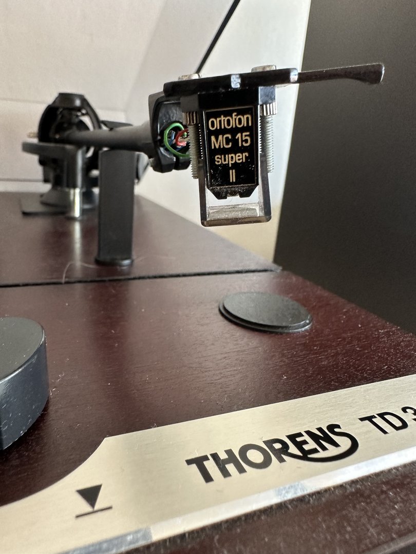

    Hei, nå har jeg kost meg med vinyl i flere år, men når jeg i dag skulle spille litt var det slutt på moroa.
    kikket nærmere på både forsterkere og platespiller for å se om jeg kunne finne feilen, og det viser seg at stiften var knekt. Muligens slitasje, muligens små barn.
    uansett dette er ny problemstilling for meg. Hva er neste steg for å kunne fikse dette?
    er en ortofon mc 15 super II som står på. Legger ved bildet og setter pris på råd:)
    JMM
    Slava Ukraini!
    27.11.2016
    9.854
    11.476
    Fredrikstad
    To muligheter: ny pickup, eller sende den du har inn for re-tipping/re-build til en eller annen som gjør denslags. Selv har jeg brukt Soundsmith og VAS, begge med svært gode resultater, men det finnes masser av alternativer.

    Som nevnt her så er det ikke utskiftbar stift på denne. Den må sendes bort slik som nevnt. Det tar tid, samtidig som det koster litt.
    Alternativet er da å kjøpe en ny PU og da er det en del å velge i - i ulike prisklasser.

    Stifter knekker ikke ved slitasje så her har noen slumstet ganske kraftig . Med små folk i nærheten er det kanskje best med en MM pickup, som jo tillater enkelt stiftbytte av eier.
    Du får en indbyttepris ved køb af en anden ortofon.
    Du kan nok være inne på noe der:) prøver jo å holde de små unna, samtidig er det jo gøy at de setter pris på musikk og vinyl
