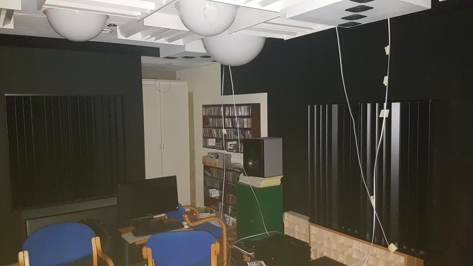

Sven_Palvig
10.02.2002
4.220
2.020
Sjælland. Danmark.
Det her er et godt "himling" i lytterummet og Kino. Det har erstattet et Rockfon loft.
Bemærk de to Dolby Atmos højttaler. Der er i alt fire.

mulig den fungerer rent lydmessig i et lytterom, men for et dedikert kinorom er det primært sort himling som fungerer optimalt. Der vil en vil ikke ha all verden med hvite "planeter" i taket som tar all fokus:) systemhimling gir mange gode muligheter og fleksibilitet mtp oppgraderinger, både plassering av ht i tak og trekking av kabler. Velger en plater med skjult innfestning ser det også meget bra ut. kombinasjon med diffusorer rundt lyttepos så har en et godt utgangspunkt. rent estetisk liker jeg best skjulte diffusore og høyttalere. bytt ut noen himlingplater med ht stoff for eksempel. det negative er som nemt det stjeler litt takhøyde.

Jeg er godt klar over, at den hvide farve er et stort problem. Det var bare for ar vise en anderledes løsning. Jeg har jo haft absobenter i loftet. Godt nok kun 22 mm. tykke Rockfon plader. Det var et større arbejde at få dem ned. Men de forbedre lyden i rummet markant og det er langt bedre at dæmpe loftet, fremfor gulvet, som jo giver refleksioner vi kender. Men mit diffusions loft er bare så meget bedre. Diffuserne på 60 cm x 60 kan også sås i sort. De runde "Bubler" er er problematiske. jeg har købt Molton i en tynd... kvalitet, der skal dække for dem. Et sort rum hvis man vil udnytte sin projekter.
