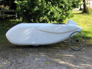

    Når det gjelder funksjonalitet=skjønnhet:
    Jeg ville virkelig hate å se noe sånt vinne en tempoetappe....
