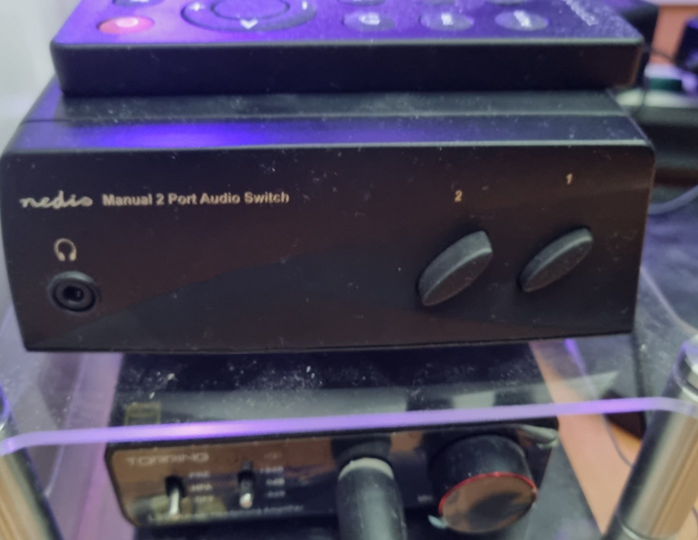

En slik billig Nedis 2-ports som de har på Kjell brukt baklengs tror jeg kan fungere bortsett fra en ting: Det blir veldig lange kabler fra pickup til phonoforsterker i et av oppsettene?

NB prøvde et par slike switcher før riaa tidligere. Det gav lite suksess. Ble mye støy. Men å sette inn en slik switch etter riaa fungerte veldig mye bedre. Bare et tips fra sidelinjen her...

Den boksen du har fått tips om er en passiv sak, aka den har ingen elektronikk eller forsterker i seg. Det betyr at signalene tyter fritt rett igjennom, og de tyter fritt igjennom begge veier.
Som foreslått av Valentino: du kan bruke boksen baklengs.
Så istedet for at den brukes som 2 -> 1 som tiltenkt , så bruker du den baklengs som 1 -> 2.
Akkurat det du er på jakt etter. (y)

Laget som/selges som. :)
Diden den helt og fullstendig passiv virker den like godt begge veier.
Men den er neppe egnet som switch på pickupsignalnivå.
