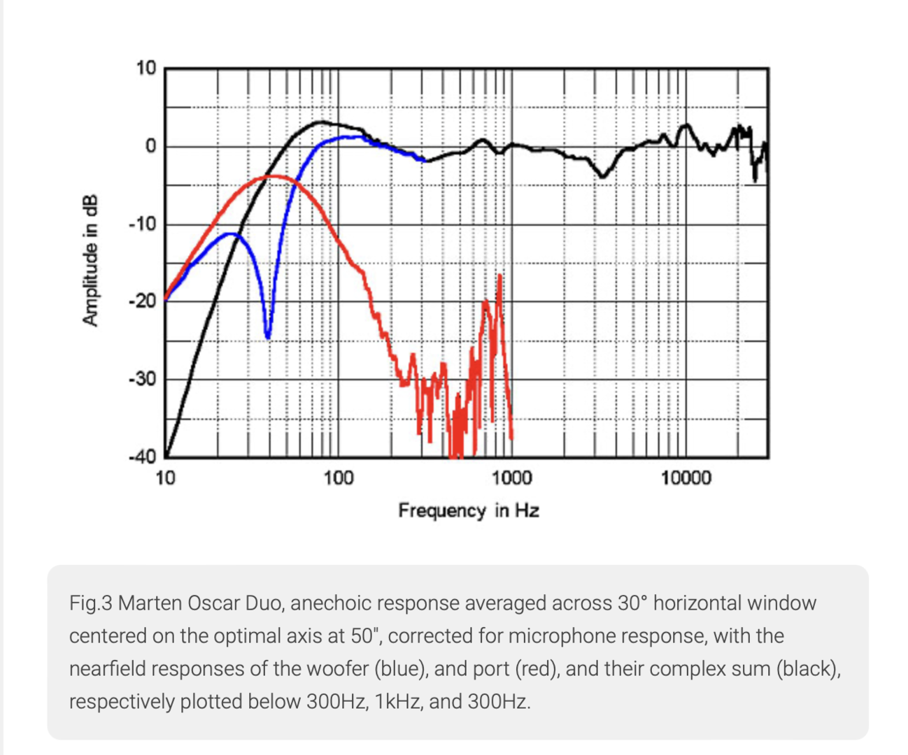

Sånn er Stereophiles måling av Oscar Duos frekvensgang for øvrig:

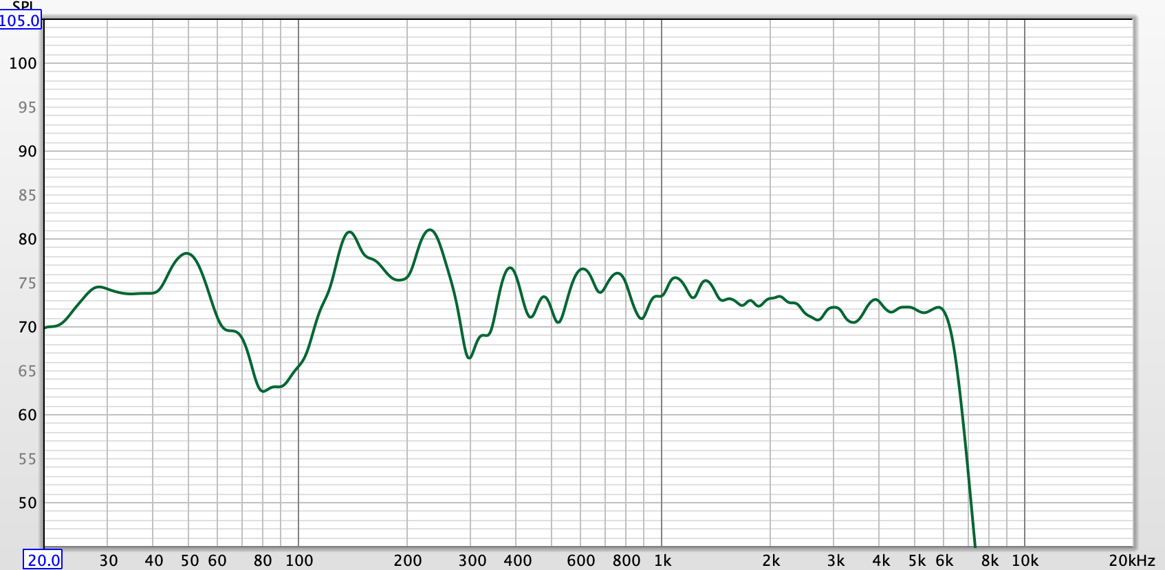

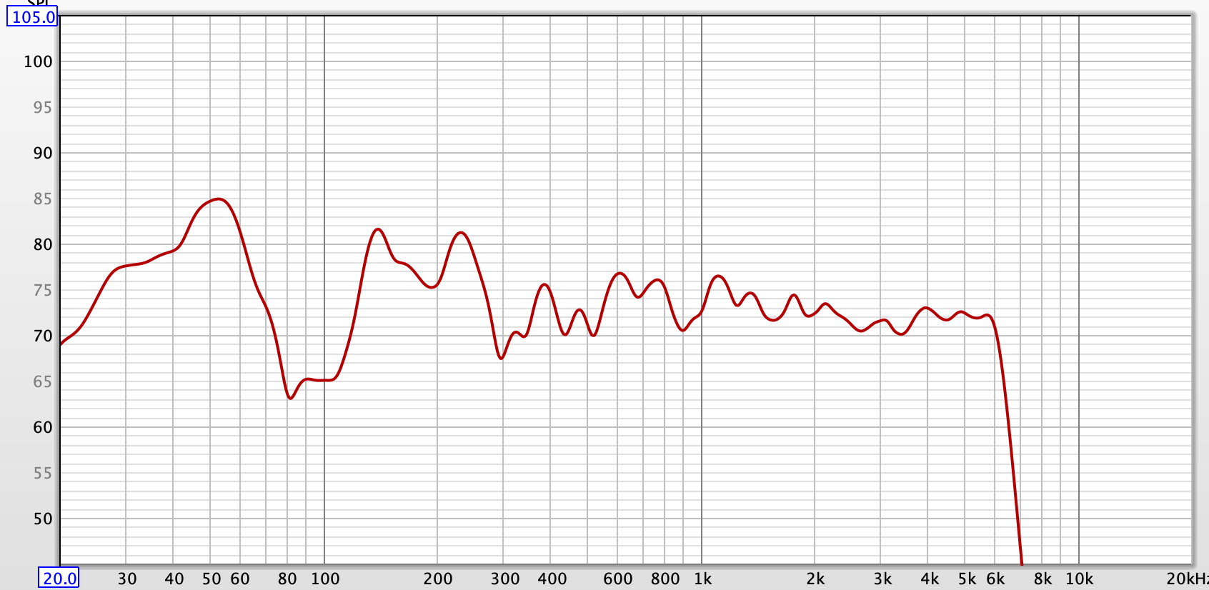

Last ned rew mål i ditt eget rom, så tar du det derfra.

Bør nok kjøpe eller låne en dedikert målemik.. Anbefales på det sterkeste hvis du skal få det tålig greit, å ta på "hørselen" fungerer meget dårlig.

Vet ikke hvordan dine høyttalere eller sub spiller i ditt rom, det er der målingen kommer inn...

Marten høyttalerne benytter bassrefleks, som forårsaker uryddig faserespons. Plottet fra Stereophile viser hvor langt opp i frekvens man får lyd fra porten. Generelt er det enklere å integrere en høyttaler som er lukket med sub, hvis du ikke deler så høyt at nesten hele responsen fra porten fjernes pga høypassfilteret. Det kan tenker at integrering mot sub blir enklere ved plugging av porten.

Du MÅ blende bassporten på baksiden. Noen produsenter leverer med egne skumpropper til dette formålet. Eller du kan improvisere med en tykk ullsokk eller lignende. Da blir frekvensgangen omtrent som den blå kurven du postet i åpningsinnlegget. Det tilsvar en delefrekvens på omlag 60Hz.

Da var jomfruturen med målemic og Rew tatt og slik ser det ut (rød).
Vet ikke helt hva jeg skal tenke og lese ut av dette, men ser vel såpass at det skal være mulig å fylle på litt for å ta ut dropouten rundt 80Hz med en sub.
Tettet refleksporten og da måler det som den nederste kurven (grønn).
Er vel den jeg skal jobbe med når suben kommer da.
Edit: Jeg hadde rotet med innstillingene, så reelt er det anstendig spl opp til snaue 20k. Learning by doing her :)

Noen med erfaring som har lyst til å kommentere på målingen?
Subjektivt låter det over all forventning i et så lite rom og langt bedre enn jeg har hørt mange ekstremt kostbare stueanlegg.
Med en sub som smoother ut søkket i bassen bør det vel bli bedre balanse og kanskje litt mer snert i bunn. Tviler vel på at jeg får gjort så mye mer med det som skjer rundt 100-300Hz. Kunne være en tykkere abfusor i taket eller to evt., men er redd prisen fort blir et dødere rom.
