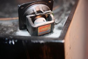

    Min svenske svigerfar tømte loftet (="vinden") i forbindelse med flytting i sommer og han tilbød meg å overta hans gamle stereo fra det galna sjuttitalet. Det skulle være noen Carlssonhøyttalere, Lenco L75 og 78 platespillere, Sonab C500 kassettspiller og Sonab R7000 receiver. Fine saker, om enn noe preget av lengre tids lagring på et loft, men sikkert ikke umulig å børste støvet av.
    Det jeg imidlertid er litt usikker på hvilken er modell høyttalerne er. De er litt røffe i finishen og jeg undres om det kan være et hjemmebygg, så jeg håpet noen her kunne hjelpe meg?
    Bestykningen er 4 Peerless-diskanter montert i hvert sitt hjørne på topplaten, pekende inn mot en 6,5" bass/mellomtone (tror jeg) av ukjent merke. Denne virket helt utbrent. I bunn er det en nedoverrettet 8" Peerlessbass som er i langt bedre forfatning enn topplate-bassen. Ser nesten ny ut, men den har nok ikke blitt fikset på. Det er ingen intern forsterker som i OA6mkII. Det står ingenting på elementene bortsett fra Peerless. Se vedlagte bilder.

    Her er 6.5" bass/mellomtonen i topplaten sett fra bunn av kassen. Og delefilteret. Og lekkert dempemateriale, god gammal Glava.

    Det är inte Sonab/Carlsson-högtalare.
    Du kan se alla Sonab/Carlsson-modeller här:
    CarlssonPlanet.com • Everything about the Carlsson loudspeakers
    Under 60- och 70-talen var det många svenskar som byggde kopior av Carlsson-högtalarna, främst kopior av OA5. Många andra byggde högtalare inspirerade av
    Carlsson-modellerna.
    Jag gissar att dessa högtalare är ett sådant hemma-bygge.
    De andra sakerna; Lenco L75 & 78, Sonab C500 kassettspiller & Sonab R7000; vilket fynd! Och gratis!

    Takk for raskt svar!
    Ja, det var det jeg mistenkte. Spørsmålet da blir om det har noe for seg å kjøpe og montere nye 6.5" bass/mellomtoneelementer for å se om høyttalerne duger. De kunne sikkert spille bra sammen med mine OA52.3 (oppgraderte fra OA52) i kjellerstuen, men kost/nytte?

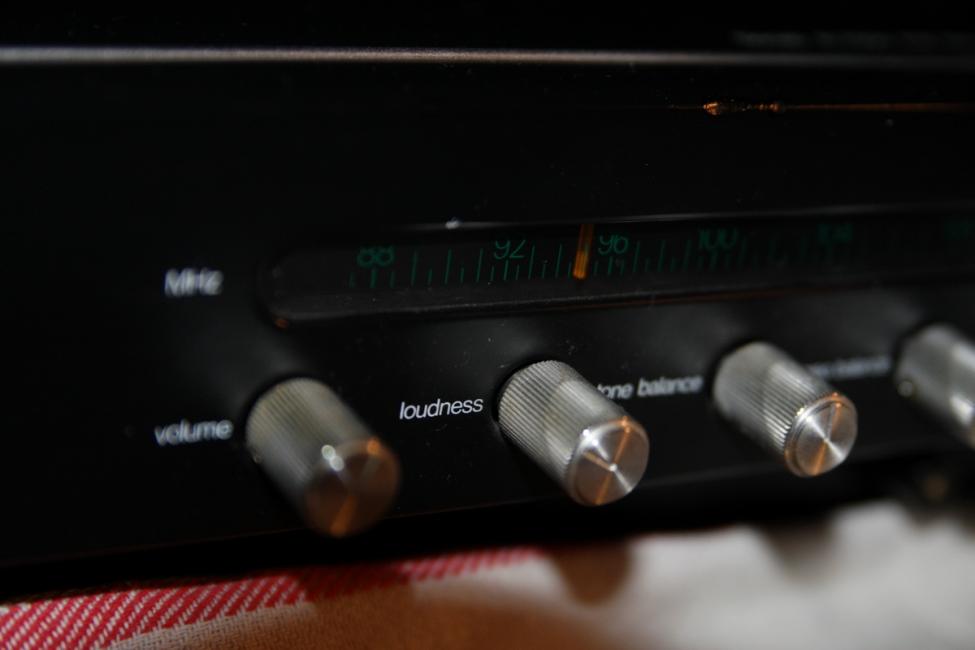

    Lencoene ser veldig bra ut og jeg har en L75 til fra før. Her er forresten Sonab-sakene:
    Spørs om jeg ikke må avhende noe av dette etterhvert (og tenker da også på Lencoene)...

    Speciellt R 7000 är en eftertraktad klassiker. Den är tillverkad av Yamaha.
    I Sverige är de inte helt vanliga, och de är inte billiga...

    Jag kan inte se bilderna i inlägg #2?
    Mellomtonen är en vanlig Philips 9710M.

    Hmm....jeg skal prøve å laste bildene inn igjen. Jeg lastet alle inn på samme måte så det var litt rart at akkurat disse ikke kom med.
    Philips 9710M, er det noe man får kjøpt idag? Eller kanskje det finnes en moderne og bedre erstatter?
    Et raskt søk sendte meg til noen objekter på ebay, til ca USD200 pr stk. Spørs om det er verdt det. Finnes det et rimeligere alternativ?
