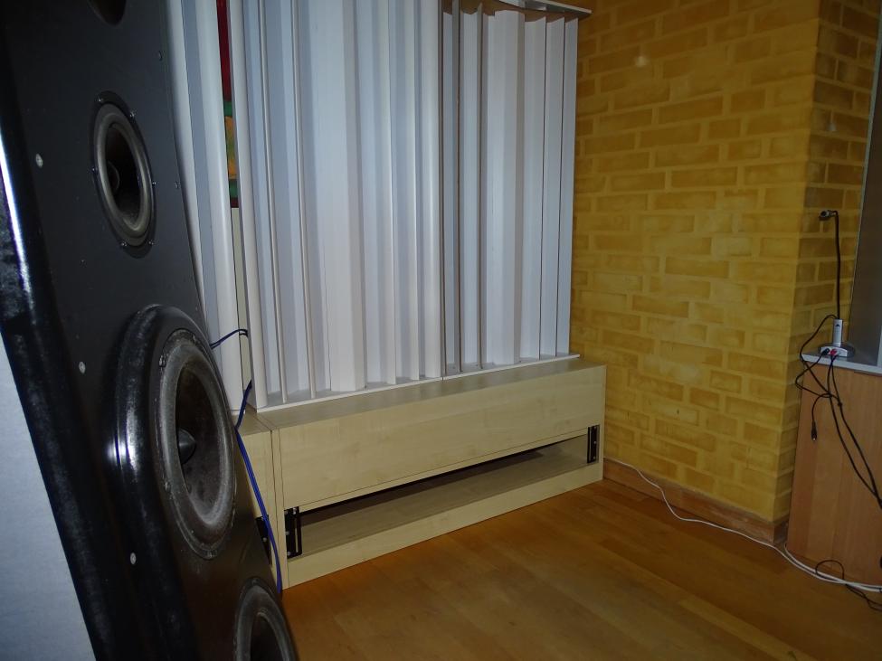

    Den her placering af Varitune V-4 gav noget lydmæssigt. Man siger jo også, at det er et godt sted at dæmpe bassen i et hjørne. Den er ikke blevet justeret efter vi satte den der Daniel.
    Er der nogen der ved, om det er en fordel at vende den Varitune V-4 med åbningen ind mod midten på langs?

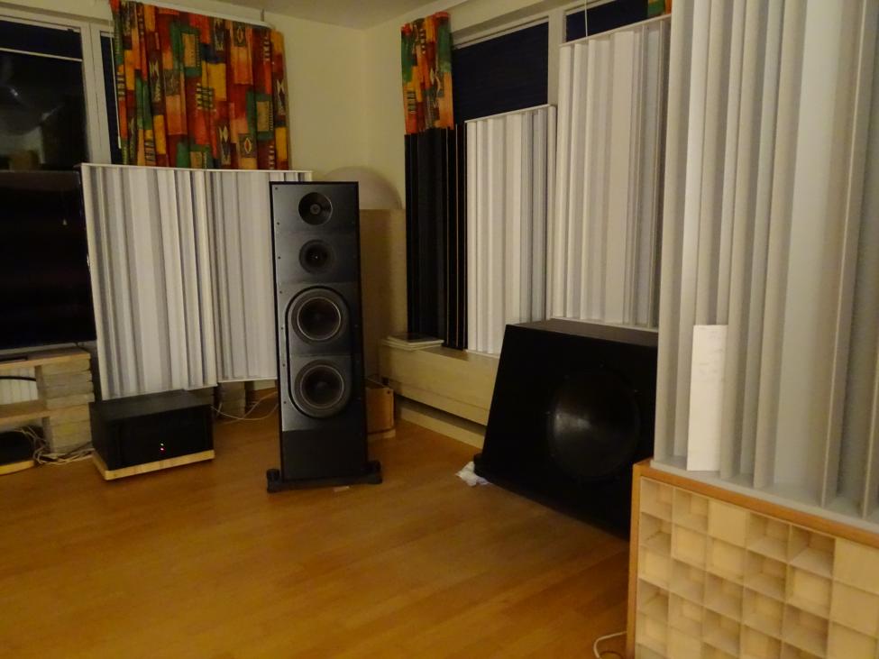

    Et billede der viser subwooferens placering i højre side. Flytningen gav et bedre rum, da den kom væg fra imellem front højttalerne. Den fungerede perfekt imellem fronterne. Nu skal det prøves at have den bag lytteren.

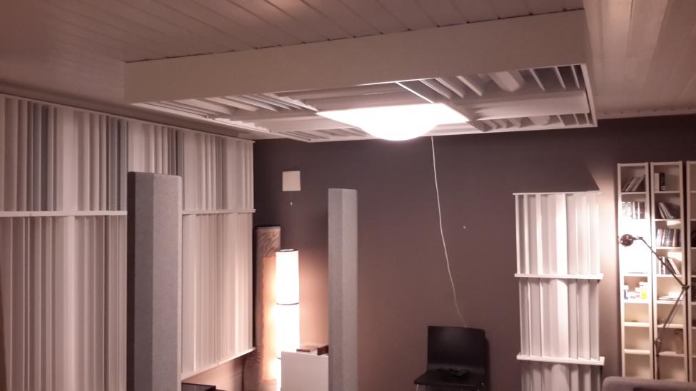

    Her er det litt måling av avstander. Litt tricky å få dette så nøyaktig som mulig. Synes det blir svært stilig. 8)
    Vis vedlegget 322972
    Blir flott dette, fått det på plass i taket?
    Bilde :)
    Joda, men ikke ferdig enda. Mannlige og kvinnelige stemmer og klassisk orkestermusikk har forbedret seg voldsomt. Nå er det godt å høre på, det var det ikke før. Siden jeg har dipoler er bakveggen det som gir størst effekt i oppsettet mitt, men taket er på plass. ;) Må ta noen bassjusteringer etterhvert også. Må finne ut av lydkortet mitt å få målt litt frekvenser og flyttet litt rundt på ting.

    Vis vedlegget 337586
    Forstå meg rett, dette er IKKE ment som negativ kritikk, og all respekt for de tiltak som bildet med tydelighet viser er gjort.
    Bare en synsing til meg selv, om at dersom et optimalt lytterom blir seende ut som et krematorium - ja så tror jeg stua skal få se ut som den er :)

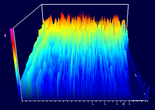

    Fuld frekvensgang med Room Analyser. Det er efterklangstiderne der er interessante.
    Det kunne være interessant en dag, at gøre målingerne med en bedre målemikrofon.
    Sven_Palvig
    10.02.2002
    4.304
    2.116
    Sjælland. Danmark.
    ogla
    Prepare to be baffeled!
    18.08.2010
    1.135
    742
    Sola
    18
    Det er etterklangstiden. Verdien står oppe på søylen.
    8x12_TOM
    Det var det jeg trodde
    Det var en urovekkende u-homogen etterklangstid - tror nesten ikke det stemmer
    ogla
    18.08.2010
    1.135
    742
    Sola
    18
    Grei etterklangstid, spesielt med tanke på at det kun er brukt diffusjon, men det stikker av som du sier ved 63hz og så er det en litt underlig verdi i andre enden men klarer ikke å se ved hvilken frekvens.
    XTZ' room analyzer er ikke så detaljert som REW er så det kunne være interessant som Svein selv sier, å gjøre målinger med en annen mic og program.
    edit: det kan se ut som noe er off med målingen mot frekvensfløyene ja.

    Umic 1 og rew fungerer jo helt topp.
    Det er vel det de fleste her bruker, og alle er vant til å tyde.
    Umic 1 er jo ikke så dyr heller.

    8x12_TOM
    Steinar!! nå må du lære deg å legge ut vannfall i logaritmisk skala;) Ennå lettere å tyde
    thohaug
    02.02.2014
    2.986
    1.842
    Fetsund
    med REW vannfall ser du også etterklangen meget lett
    Når man måler vannfallet for å se decay tid vil det være en fordel å be logaritmen vektlegge dype frekvenser istedenfor høye frekvenser slik som i målingen over her. Det blir mye vanskeligere å tyde decay i bunn om det er vektlagt slik som i målingen over.
    Edit: ser 8x var raskere enn meg.

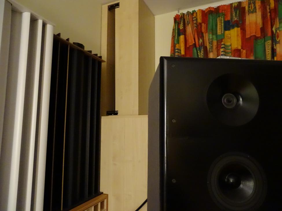

    Så blev subwooferen flyttet og jeg er klar til en ny måling Daniel. :D
    Den Varitune V-4 i venstre hjørne blev igen placeret på sin gamle plads.
    Lydmæssigt synes jeg, at det giver en bedre lyd med bedre bas, mellemtone og diskant dybde og bredde. Et kor med orgel der bruser står med mere kraft.

    Det er lidt knebent med plads for dem der lytter, når der er mange.
    De grønne gamle Ikea reoler skal i første omgang bruges til at placere mine kommende surround højttalere på, der bygges af Jens Gregersen, og de er nok meget tæt på, at være færdige.
