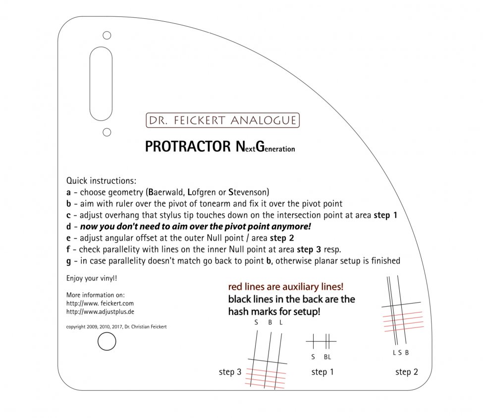

Fikk svar med en gang.
Han beklager, og sendte ved PDF manual.
Den skulle visstnok være printet ut og lagt ved av butikken. Men her er nok dette glemt.

Med de små sirklene rundt krysningspunktene hadde dette vært nesten selvforklarende.....
BangBang
25.03.2005
7.283
4.923
Okka by
Nettopp.. Det var slik på den gamle versjonen protraktor. På ny utgave er disse bortevekk ;)
I tillegg er strekene flyttet, og ny strek har dukket opp. Noe som ikke Kom frem på den medfølgende «gamle» manualen.
Men på den som jeg fikk tilsendt så kommer det frem tydelig hvilken som skal brukes.

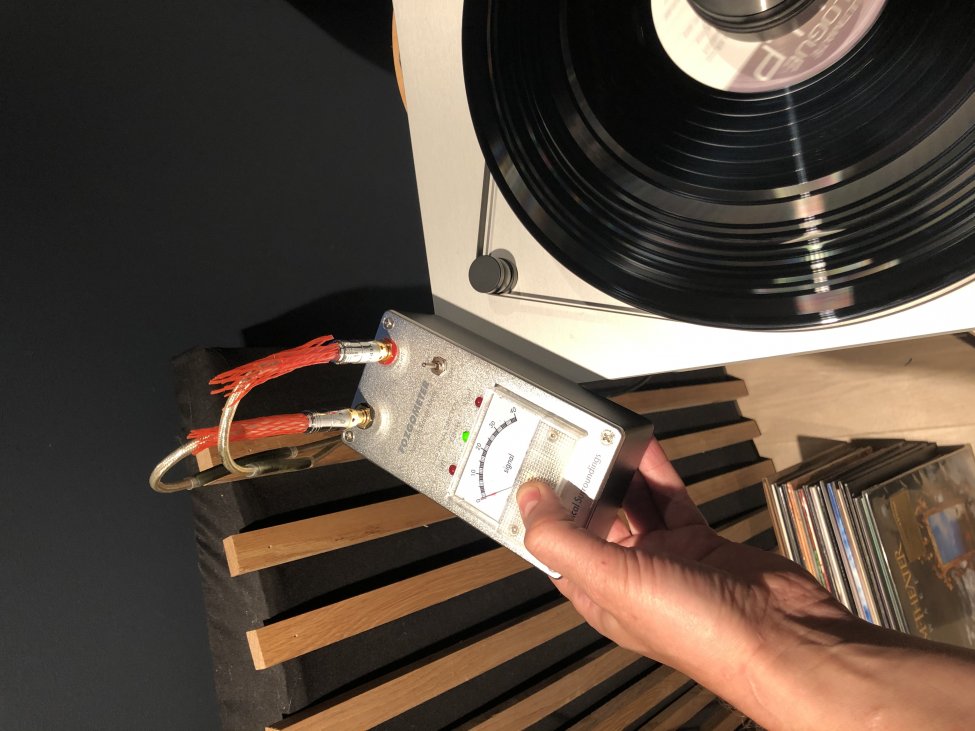

Tar en ny runde å justerer opp spilleren. Bilde viser et fozgometer for justering av azimuth.
