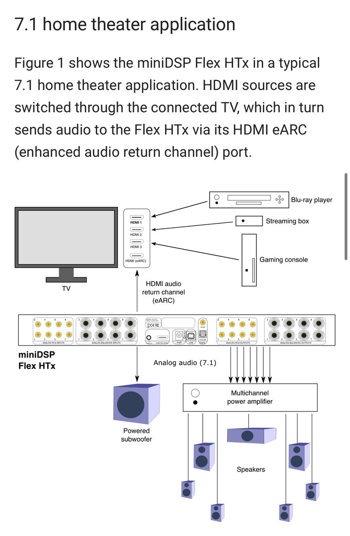

Spm om MiniDSP HT:
Forstår jeg det rett at Flex HT rett og slett er en helt vanlig surround receiver med 8 (les 7:1) analog utganger?
Kan man da koble til:
TV, Apple TV, DVD spiller (som også spiller CD) og en streamer (altså stereo)?
Da må satelittene være passivt delt?
Også kan jeg velge om jeg f eks vil lage et 5:1, 5:2 eller 7:1 system?
Hvordan vil det funke med ren 2 kanals avspilling (streamer eller Cd) kontra tokanals?
Forsterkeri er null stress, man tager hva man haver? og da blir det jo samme lydkvalitet i stereo som multikanals?
Og hva med brukervennlighet for kona når hun bare skal «skru på TVn»?

Den dekoder ikke multikanalsformater. Det må kilden gjøre. F.eks gjør Apple TV det og kan overføre det via eArc:
Alle de kildene du nevner kan du ikke koble til uten videre og få riktig lydformat. For surroundformat, så må kilden kunne sende dette ut analogt, via HDMI eller via USB.
Høyttalerne kan være aktiv delt, men den har ikke global korreksjon (EQ på inngangene).
2-kanals fungerer som 2-kanals som du ikke setter den opp til å mikse til flere kanaler.
Brukervennligheten er ikke spesielt god. Men er alt satt opp riktig, så går det automatisk. En surround prosessor/receiver vil være langt mer brukervennlig.

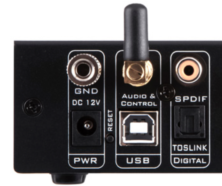

Hvis jeg nøyer meg med f eks MiniDSP Flex Eight og Stereo istedet for surround.
Vil da følgende løsning fungere greit?
Blu-Ray (som også spiller CD) via HDMI inn i TV
HDMI kabel fra TV inn i denne:
Og optisk inn i MiniDSP
Også er det vel en funksjon på moderne TVer som justerer latency?
Og vil MinDSP da ta i mot HD formater fra Blu-Ray som er konvertert til ukomprimert PCM som MiniDSP igjen leverer som f eks 24/96?
Og for oss pragmatiske, dacene til MiniDSP er jo mer enn bra nok?

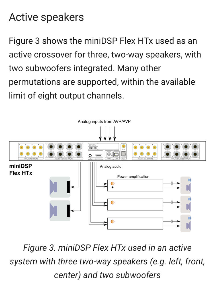

Jeg ser her at MiniDSP sin nye toppmodell trolig har svært fleksible muligheter:
Enheten har både hdmi og surround men også mulighet for aktiv deling. Det er vel unikt? Spørsmålet er om det lar seg kombinere?
For meg ville det vært aktuelt å gjøre følgende:
Kilder:
TV hvor blu-ray og dekoder er koblet i TVn
Sonos via digital inn
Forsterkere/høyttalere:
Toveis left, right og senter aktivt delt drevet av 3 stk Hypex Nilai stereoforsterkere.
To stk subwoofere drevet av 1 stk Hypex Nilai monoblokk
Bakhøyttalere med passiv deling routet i mono drevet av 1 stk Hypex Nilai monoblokk
Det store spørsmålet er da om det er mulig å route alt dette på en slik måte og nyte godt av surround fra TVn (inkl BD).
Og stereolytting fra streamer? Blir det kun gjengitt i stereo eller kan man der route et monosignal til center og bakkanaler etter smak?
