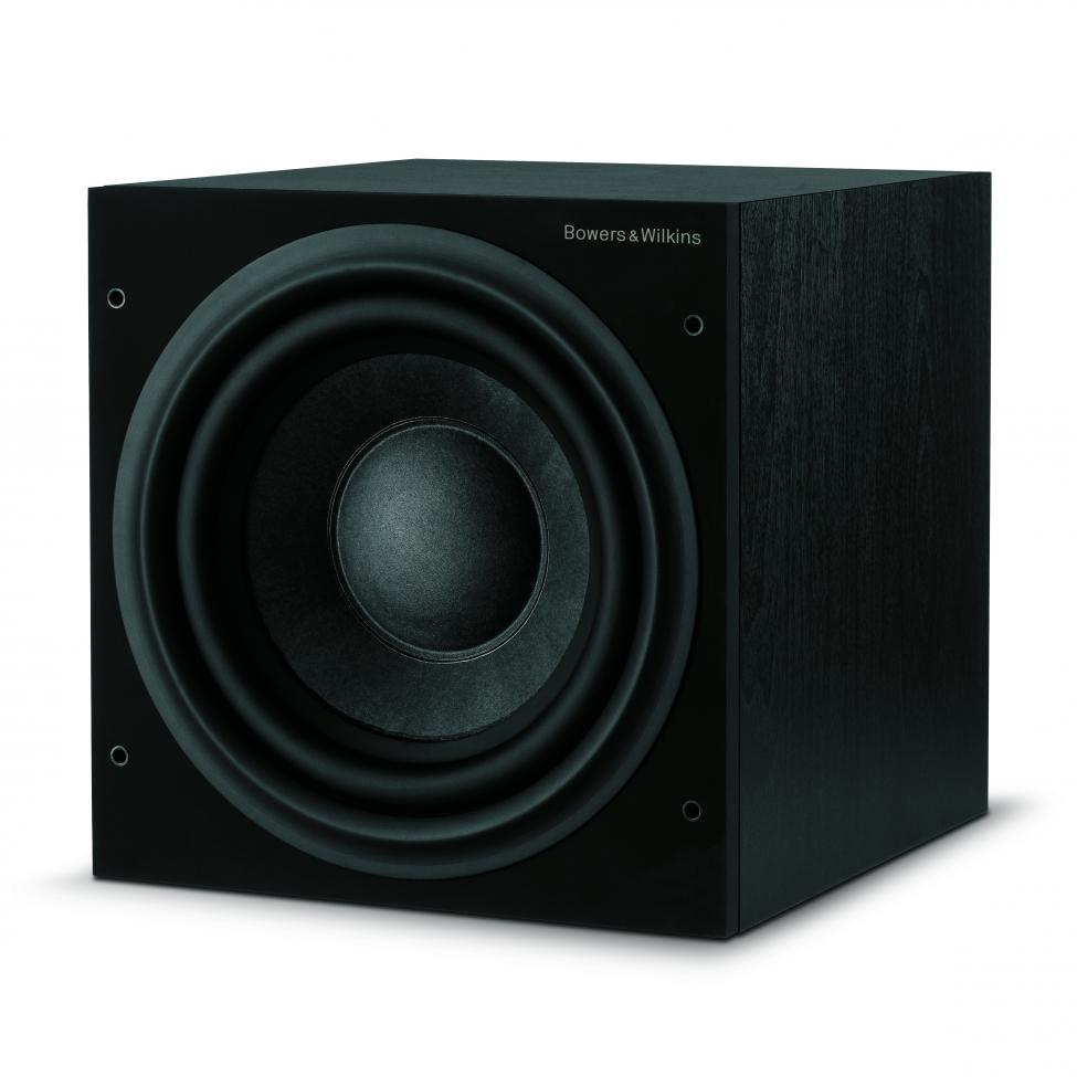

Kjørte denne sammen med BW805 diamond (som ble delt på 60hz), fikk plassert den midt i mellom og egentlig rett foran føttene mine når jeg satt i lytteposisjon. DET fungerte fint:
Men den er jo ikke billig da...
https://www.hifiklubben.no/hoyttalere/subwoofer/bowers--wilkins-db1-subwoofer/
