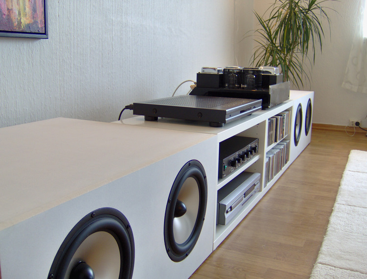

Bygg selv. SUB er det absolutt enkleste å konstruere og sette sammen. Skal ikke legge ut mye penger/tid før du gruser det meste av ferdigvare.
Den største fordelen er at du da kan bygge en sub som er designet opp mot høyttalerne du har. Ingen ferdigsubber er det.
Jeg antar at du i første omgang tenker rent teknisk, men jeg synes også at muligheten til å designe suber i forhold til estetikk er et viktig poeng. Det trenger ikke være 1 eller 2 store, sorte bokser som står der og buler ut.
Her et bilde av mitt andre sub-bygg: Fungerte utmerket i øre og syn:
Dette var veldig pent og stilrent RojohII :)
Vis vedlegget 306891
Nais......:) Om jeg bare hadde hatt 2 tommeltotter så.........Jævlar!
Jeg mente rent teknisk ja. Estetisk og teknisk maksimum er desverre skjelden på samme plass.
Ja, var egentlig veldig fornøyd med den løsningen. Hadde jo vært drittkult å hatt et par Amphion Ion-høyttalere som satelitter til disse subene :)
Man får platene ferdig kuttet og utfrest slik at man bare trenger å lime sammen og påføre finishen selv (jeg tok bare litt tak-maling jeg hadde til overs og rullet på - skal ikke mye innsats til for å få enda bedre finish):
http://www.hifisentralen.no/forumet...ng-av-ha-yttalerkabinetter-og-subwoofere.html
Btw: Utrolig festlig med alu-membraner på subelementene: Man "ser" bassen/utslaget da elementene reflekterer lyset i rommet... (Jeg er kanskje litt nerd, nå)? ;D
