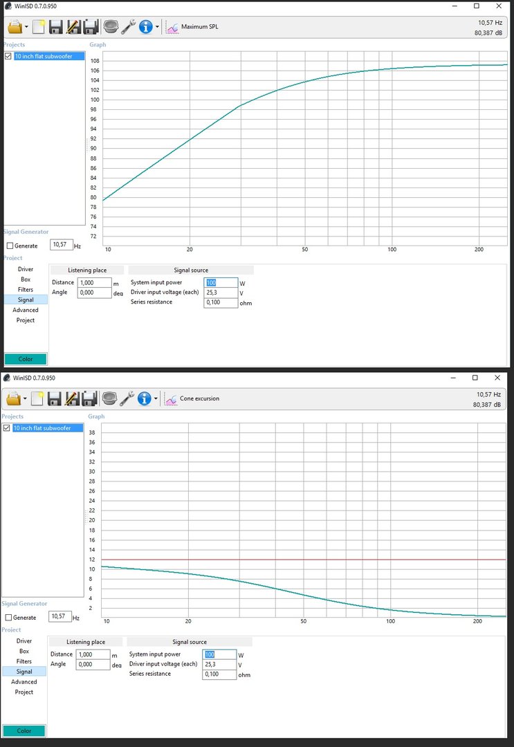

    jeg gikk tilbake til WinISD og kasse kalkulatoren, siden nå kan jeg sammenligne resultatet.
    Vis vedlegget 732620
    foreløpig har jeg en icepower modul effektforsterker på 2x100watt 8ohm. ser ikke ut som jeg kan presse denne 10" SB acoustic 250 watt rms bassen over grensen.
    men jeg har også målinger som overskrider WinISD på alt, som 114 db som max jeg turte på nytt element. xmax tør jeg ikke finne grensen på enda, men det går lekende lett på 15hz i 18 liters kasse, REW målinger på 97db med room gain ved 10hz.
    Det øverste diagrammet med maximum SPL knekker ved 29 hz og der forlater den lineær slaglengde. Maximum SPL har ikke påvirkning på hva du setter som system input power, men bestemmes av hva som er lagt inn som maks effekt på elementet i databasen. Gå inn på driver - edit, og se.

    Så nå har du 107dB@20hz på 1 meter avstand?
    du har rett, 250 watt er elementets rms og maximum spl winduet viser det enda mer tydelig

    OK, da skjønte jeg ikke hva du mente med +15dB. Blir litt teoretisk å snakke om 10hz som du ikke hører. Mer interessant hva du får til lenger oppover?
    ved 10hz får jeg 15db mer enn WinISD, og 20hz har samme room gain for meg, 30hz og over får jeg mer max spl igjen.
    10hz er ikke mye jeg føler med en 10" det var 16hz som var målet å gjen reprodusere. uansett er room gain og teori noe jeg ønsker å forstå meg på.
    Over 30hz er det ønskelig med mer effekt en 16hz, når jeg ønsker å spille virkelig høyt og kjenne trykket som en knyttneve :)
