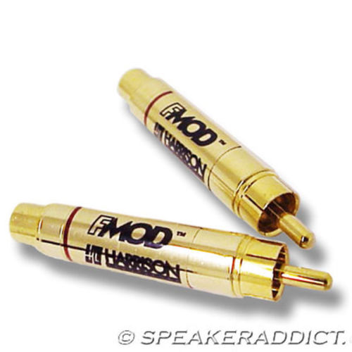

Har litt problemer med de laveste frekvensene og tenkte at jeg vil prøve et filter mellom riaa og pre
Noen som har trua på dette? og kom gjerne med tips om gode filtere
https://www.ebay.com/itm/2-Harrison...ic-Filter-Rumble-Reducer-RCA-USA/273442842779
Vis vedlegget 536134
Vel, kanskje litt dyr i forhold, men jeg kjøpte KAB rf1 på nett, ca kr 1730,- "fritt for mva" he he. Løste alt av rumble problem. Anbefales på det varmeste.
Mvh Vidar
Ikke noe upris i det hele tatt Vipa men så det er veggvorte på den du snakker om og det har jeg store problemer med, men går jo å få en ny strømforsyning :)
Tenkte bare å prøve de jeg la ut som en start hvis det ikke kommer opp flere alternativer her

Kikket på det du har Vipa og er det og et passivt filter?

Fikk filtrene her om dagen og problemet er helt borte, så disse filtrene anbefales for dere som har lignende problemer :)
400kr og levert i løpet av 6 dager fra US, moro når ting går rette veien
Ha en fortsatt fin påske :)

Vis vedlegget 538332
Har du en link til produktet?
Se første innlegg :)

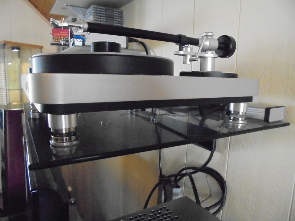

Hei igjen motoren.
Jeg kjøpte også disse, og de hjalp, men ikke helt. Kan spille litt høyere nå, uten at basselementene går i selvsving, men når jeg kommer opp på ett visst nivå, setter elementene igang. Ikke på langt nær så jævlig som sist, for da rista hele huset ;).
Noen som har forslag på videre tiltak jeg kan prøve?

Jeg hadde store utfordringer med "rundhyl" mellom høyttaler og platespiller fordi de var plassert på samme benk. Dette var et familiært kompromiss grunnet liten stue.
Det tok lang tid med mange potensielle løsninger og jeg hadde alltid subsonisk filter på mitt RIAA-trinn. Men med halve squash-baller, sammenlimte sykkelslanger og oppklipte dempematter kan jeg nå endelig spille høyt UTEN subfilter på RIAA.
Test ut platespillerplassering før eventuelt innkjøp av filter blir vel mitt tips her.

Jeg er enig med deg men jeg brukte disse under spilleren og problemet ble helt løst sammen med filterene :)
Ser litt bedre ut en sykkelslanger

Dette ble løsningen for meg. 4 stk slanger til trillebår :). Og jaggu kunne jeg fjerne de subsoniske pluggene også.
Jeg er en lykkelig mann nå. Etter å ha knotet nesten 1 års tid med å få denne 25 kilos tunge spilleren til å spille bra. Det var nesten så jeg ga opp håpet og skrotet hele skiten ;)

Kul spiller :) bygget noe lign for noen år siden med samme arm og drivverk, hvilken pu og riaa bruker du?
sclalars
01.05.2006
2.398
1.725
Skedsmokorset
EAR 834P riia, og Van den hul the frog.
Må si jeg ble utrolig fornøyd med hvordan dette låter :)
