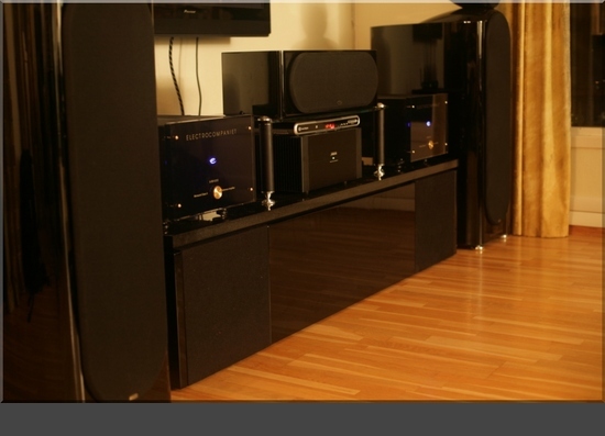

Du må slenge ut et bilde uob. Erindrer at det var en meget pen løsning.
Ja, det tar laaang tid med Midgard. ;D

Kan også skimtes ved sideveggen i en trefinish på dette bildet:
Litt enklere å se tilsvarende her:
Ganske diské løsning det der (alt er relativt) og med noe vanvittig mulighet for output. Det er en Danley DTS-10.
Like diské kan man ikke si om to slike ;D

janerlen skrev:
Elegant, men en slik konstruksjon blir for stor for styret. Skal uansett komme i tale mer Midgard, så får vi se om han har noen tips.
Hadde jeg bodd på østlandet hadde jeg kommet i kveld, men fra Trondheim blir det lagt å reise. 207 er nemlig også et par jeg er meget nyskjerrig på å høre. Takk for tilbudet!
Poenget er jo som sakt før: hybrid dipol, og prosessoren. Denne kan jo også lages med mindre elementer, og kan selvfølgelig bli lavere og smalere. Kan sikkert også deles i to, og da bestå av to elementer (altså normal substørrelse). Alt avhengig av hva du ønsker vil jeg tro. Snak med Midgar, så kan du få mye mere informasjon. Hoved utgangspungtet blir nokk noe av det jeg har, men i den størrelse, farge og utforming du ønsker.
Jeg har som sakt stor tro på dette, og synes denne subben har gjordt mye mere for meg, en alle andre oppgraderinger jeg har gjordt. Og i så måte er den billig ;)
