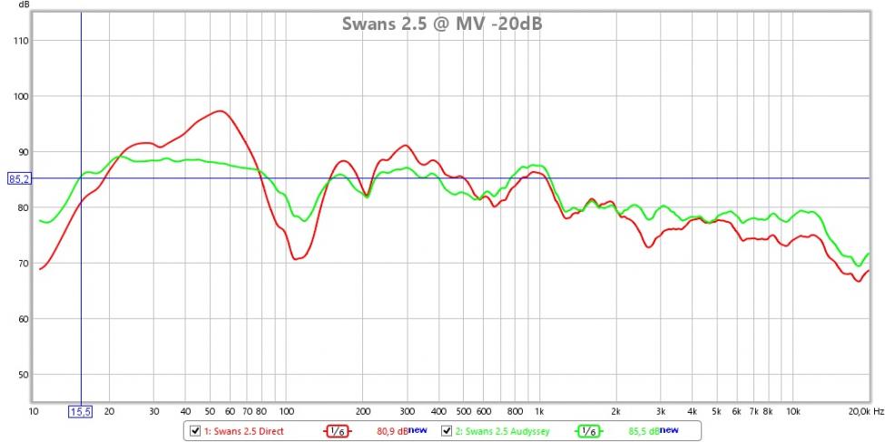

    Her prøver vi ut ny plassering av fronthøyttalerne, og "målemafian" er på plass umiddelbart.....etter første plassering av høyttalere og lytteposisjon.
    1) Har jeg behov for sub?
    Legger ved en skisse som illustrerer frekvensresponsen pt.
    Vis vedlegget 309560
    I dag er "målemafian" atter en gang helt konge ;)
    Pkt. 1) Nei, jeg har ikke behov for sub ref. frekvensrespons av fronthøyttalere, men.....nytteverdien av å implementere/plassere 3 separate subsystemer, benytte aktiv deling og optimalisere akustikken gir lydopplevelse "beyond imagination" ift. 2 fronthøyttalere fullrange....
    Pkt. 1-5 har de siste dager gitt resultatet som denne vedlagte illustrasjonen med forskjellige delefrekvenser viser.
    RojohII
    11.02.2011
    4.428
    1.856
    Karmøy - Rogaland
    Resultatet/målingen taler sitt tydlige språk. Så jevn respons uten store dipper og peaker er uoppnåelig med bare full-range fronter. Et vesentlig argument for å benytte separate suber også i rene 2-kanals musikkanlegg.

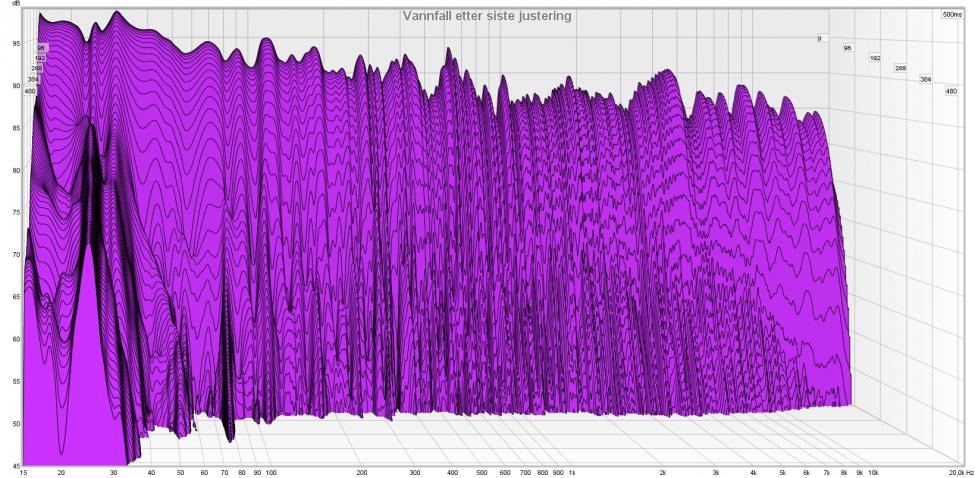

    Jeg har jo kun full range fronter hos meg og synes ikke kurven min er så aller verst..
    Skulle gjerne hatt en subløsning med mye membran hos meg, men slikt er det dessverre ikke plass til. Jeg er forøvrig enig i at å separere fronter og bass er den beste løsningen, men det er mulig å oppnå en god respons uten. Nå har jo frontene mine ganske mye membran i deg selv da. Jeg henger meg på klubben om at man aldri kan få nok membran.
