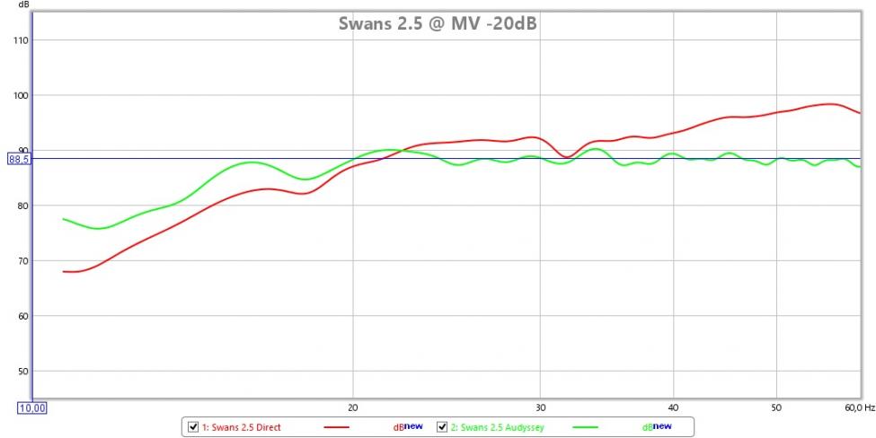

    Her er frekvensresponsen for Swans 2.5 på Hortenmessa 2009..... ;)
    Et rimelig utfordrende rom.....det også ;)
