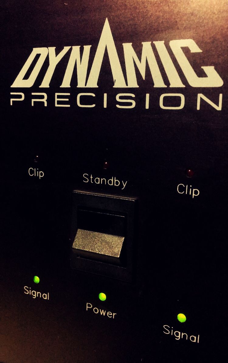

    Nawinta
    03.09.2003
    55
    54
    Har blitt mindre snekring enn planlagt de siste dagene, og i dag er intet unntak...følte mer for å lufte det eksisterende oppsettet enn å produsere MDF-støv, sub-ampen må jo ha litt trim den også..litt Fourplay kan jo ikke skade...101 Eastbound
