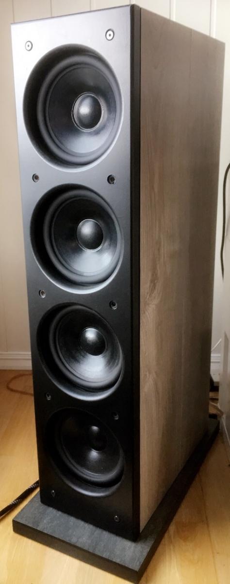

    Jeg kan dessverre ikke hjelpe deg med noen av spørsmålene dine, men ville bare si at jeg liker de basstårna dine.
    Rent og pent, er frontplaten avkoblet fra kabinettet?

    Takker :) Ja, frontplaten ligger noen millimeter foran kassa. På bildet er ikke alle skruene til fronten på plass, work in progress ;-)

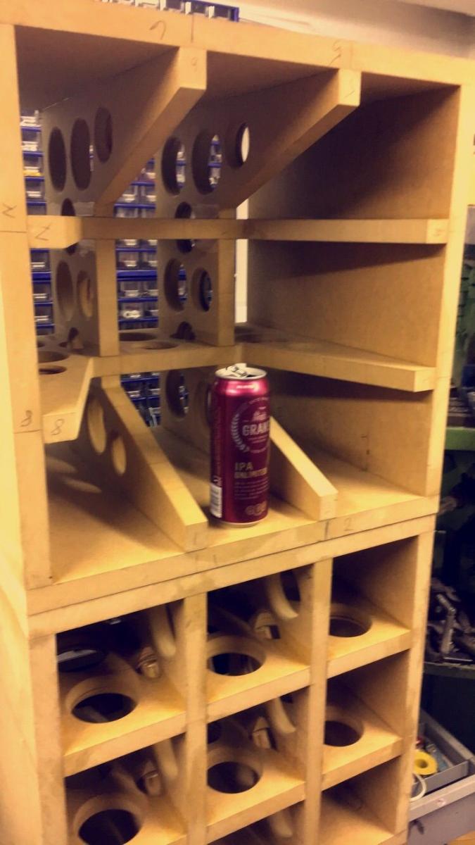

    Da har sub til subben prosjektet sakte men sikkert kommet i gang, her poserer en av de 4 sammen med en fyrstikkeske.
    Rakk en kjapp tur innom Thaugland på fredag og fikk fylt opp bilen med MDF
    Kassene er beregnet til ca 70 liter med en Q på 0,7, men i praksis med avstivere og div så havner det totale volumet på rett over 90 liter. Ser man på tallene så vil F3 ligge på ca 42Hz, ikke mye til sub altså - men med hjelp fra DSP/EQ og roomgain så er håpet at disse skal kunne gi et greit bidrag fra 20-50Hz....elementene har en ok slaglende og tåler greit med effekt så det er håp.
    Har begynt prosessen med å lime sammen kassene, litt lamellkjeks, lim og en skrue eller to så er man i gang.

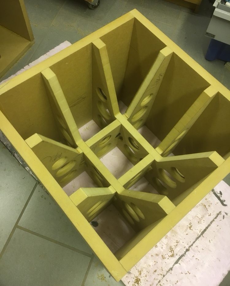

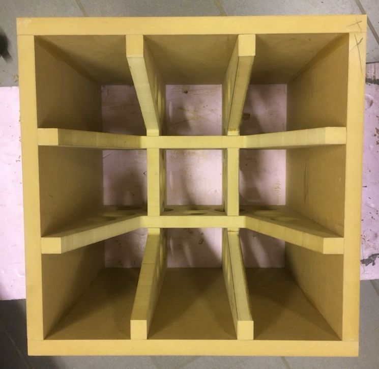

    Ja, blir lukket kasse med veggtykkelse på 37mm og 4 avstivere.

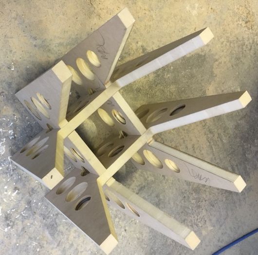

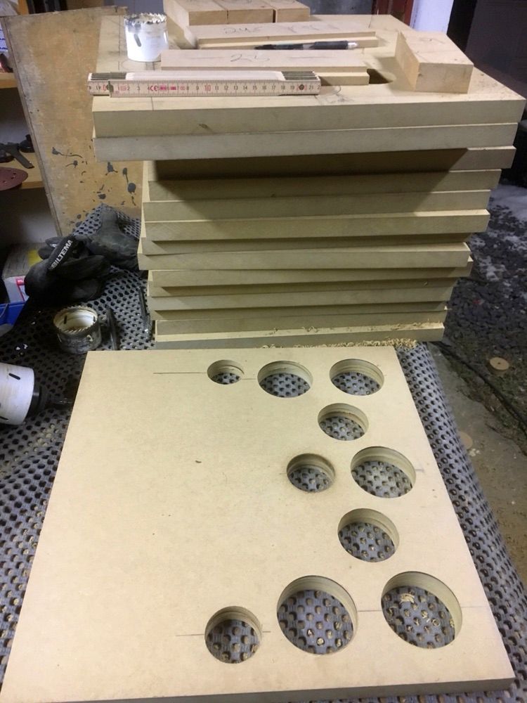

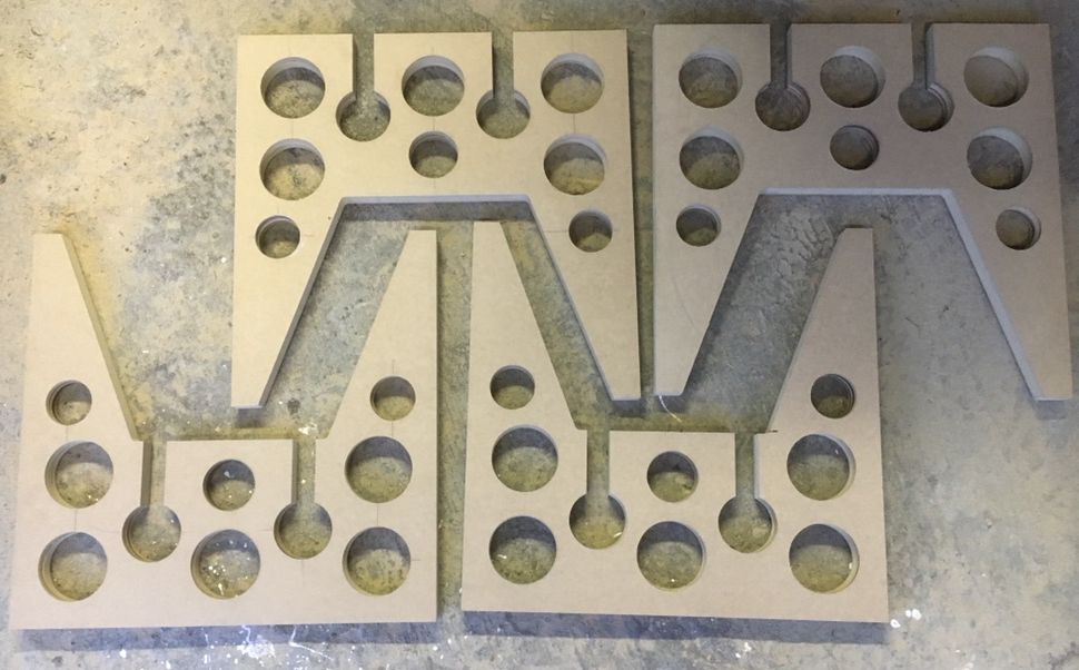

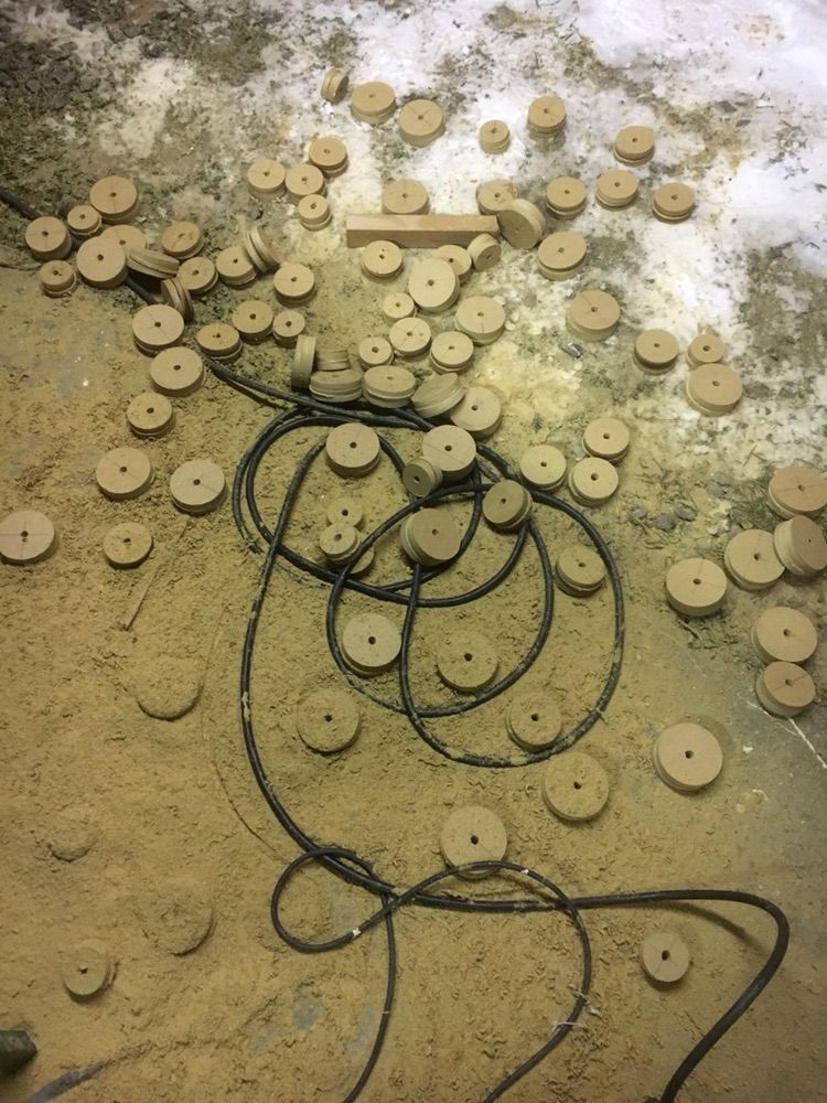

    Er i gang med produksjon av avstivere, bare lage 150 hull til nå så er den biten klar :cool:
    Det blir noen MDF-pucker av dette, halvveis nå....

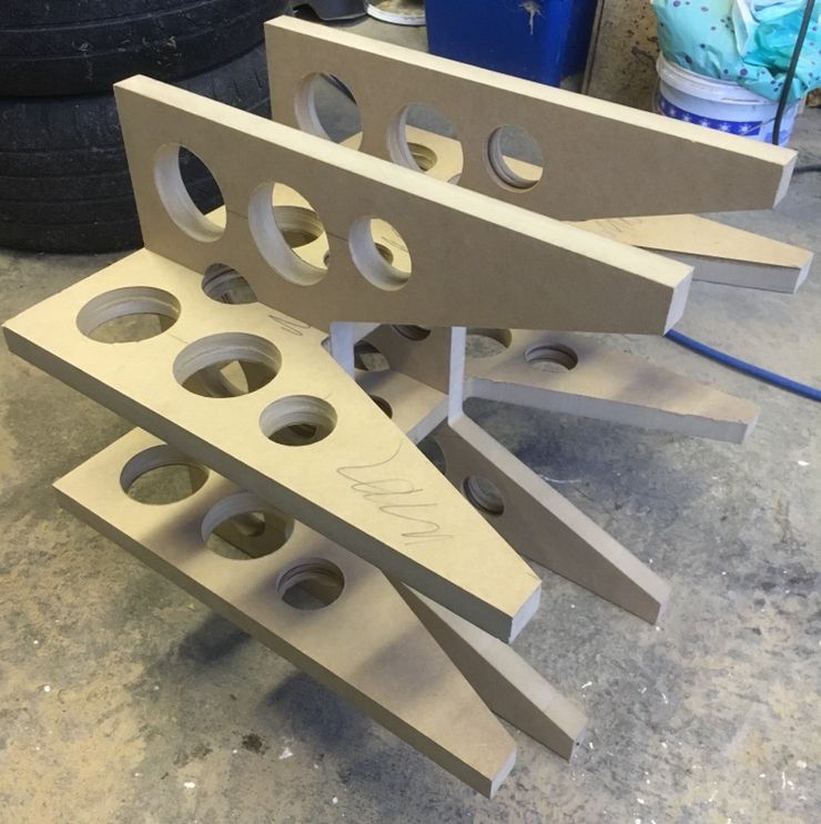

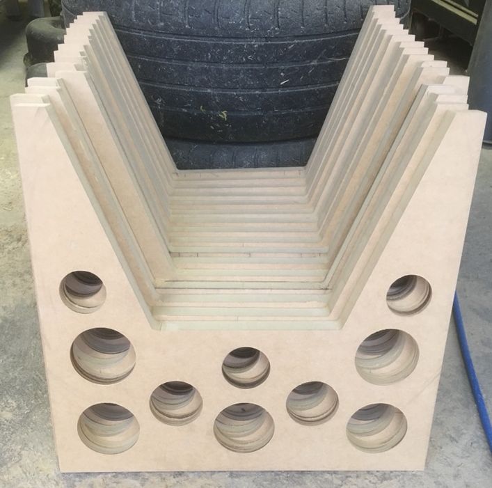

    Flott jobb med de avstiverene må jeg si!
    Hvor tykk er MDF platene dine?
    Litt spent på om du får kassene stive nok, men med de avstiverene er det jo rimelig korte/små flater.
    Kommer vel litt an på hvor sterk kobling du får mellom avstiverene og kassen. Du limer dem?
    Blir det dobbel tykkelse på baffelen?

    Dette ser ut som 25mm MDF og er avstivet meget godt. Blir veldig glad når jeg ser sånt.

    Det er riktig som det nevnes at MDF platene er på 25mm, men det er ikke den hele og fulle sannhet. Kasseveggene vil bli ca 37mm når de er ferdige, MDF skal lamineres med HDF. Ift baffel så har jeg ikke helt bestemt meg hvordan jeg skal lage den, har er par løsninger som jeg diskuterer med meg selv om...
    Avstiverne limes alle veier, blir ikke det stivt nok så er det ikke håp :p
