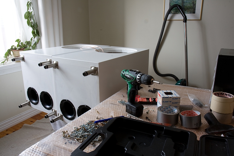

    Stemningsrapport fra "snickarboden".
    Fant noen solide bein med gummiknotter under hos Byggmakker. Justerbare sånn at jeg kan kompensere for skikkelig skeivt gulv. Her er også portene på plass. Ting begynner å ta form.

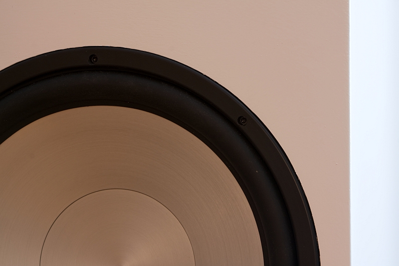

    Tid for å montere elementene. Jeg sleit litt med å få innslagsmutterne på baksiden til å feste seg riktig i MDF-en så det var spennende å se om alle umbrako boltene fikk feste.
    Det gikk heldigvis greit. Elementene er såpass tunge og "tighte i sporet" at det er fort gjort å ødelegge malingen dersom en må plukke de opp igjen.

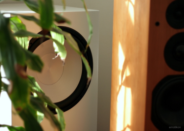

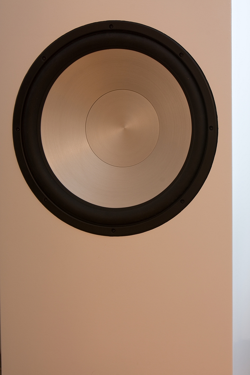

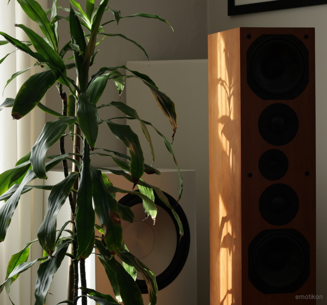

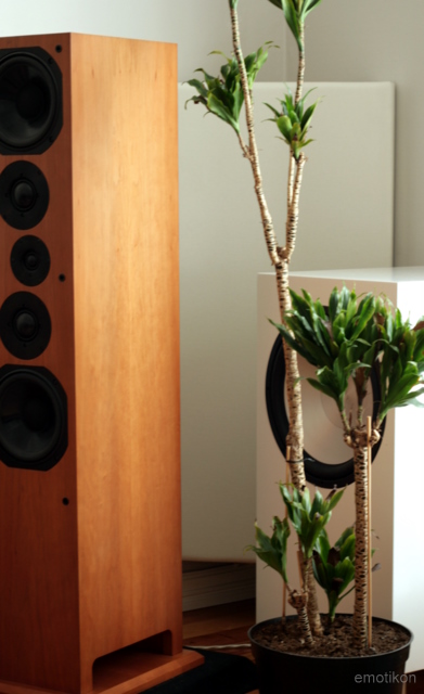

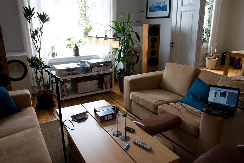

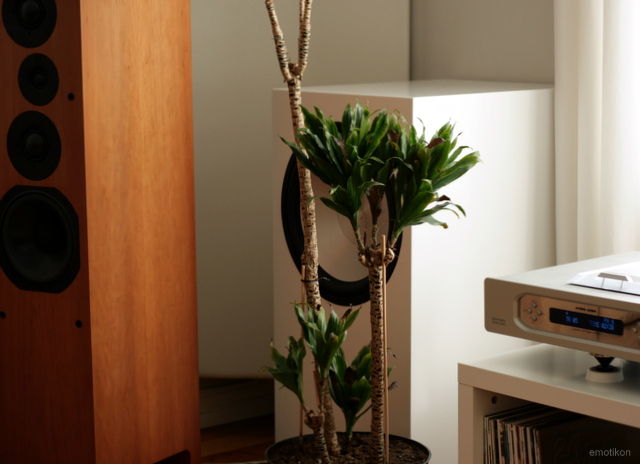

    Bassene tok seg meget fint ut i rommet. Disse er rimelig store. Men likevel knapt "synlige".
    emotikon
    24.10.2004
    12.538
    3.027
    Hvordan låt så dette sammen med resten av oppsettet til toref?
    Jo, takk. Bare bra.
    Integreringen av dypbass fungerte rimelig bra med ikkehørbar forskyving av tid i de lave frekvensene. Det spillte med urovekkende bra driv og timing langt der nede.
    Personlig kunne jeg tenkt meg en smule mer "varme/fylde" i overgangen mellom ProAc`ene og subene. Vet at toref jobber med saken. Hvilken vei han vil gå er vel ennå noe usikkert..... Men løsningen finnes ganske så sikkert. Jobben denne DEQX`en gjør sammen med eq i Crown forsterkeren er etter mine ører, bra.
    Litt vel mye i området rundt 3khz- etter mine preferanser. Men igjen, dette var bra gjort på første forsøk T. Godt utført arbeid så langt. :) :)
    Er spent på hva NAF-folket sier etter sitt besøk i kveld.

    Selv har jeg blitt veldig fornøyd så på dette stadiet er det bare fint å høre hva andre syns om lyden. Ingen grunn til å finne skyttergravene! Og det var ekstra artig når jeg kunne sammenligne med lyden i anlegget ditt Emotikon. (Som er mer "nøytral" i mine ører og med enda bedre holografi.) Kanskje er jeg mindre følsom for de tingene du nevner med varme/fylde i overgangen toref-subber og ProAc og betoning i 3KHz området for jeg synes det låter fett. Men jeg er helt enig i at det sikkert er mer å hente. Du får komme tilbake med mellomrom og fortelle om forbedringer/forverringer. :)
    Jeg har gjort noen små justeringer med test av forskjellige filtre i delingen men har ikke hatt tid til virkelig å "ta inn" forskjellene. For det er jo så moro å høre musikk nå. :) Det mest dramatiske jeg har gjort er å få ordnet med kontroll helt i dypet. Fant ei skive med mye elektronisk bass nedimot 20 Hz (FSOL sin "ISDN") og her var det bare å dra ned 2 eq-grupper på 22 og 27 Hz på Crown-en med 5-7 dB. Lettvint og utrolig effektivt å kunne gjøre EQ i bassen mens man sitter og hører etter. I tillegg la jeg på et "høypass sikkerhetsfilter" fra 22 Hz med skarp avrulling for å hindre at elementene får servert frekvenser de (eller naboene) ikke har godt av. For ja - de brummer godt når bassen blir dyp nok..
