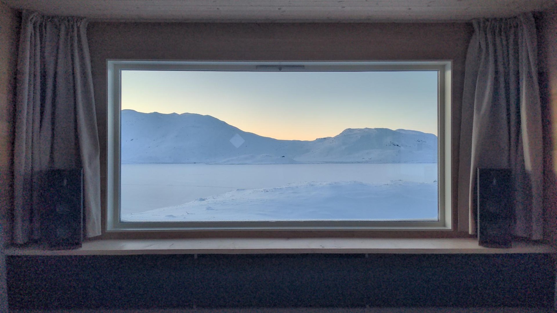

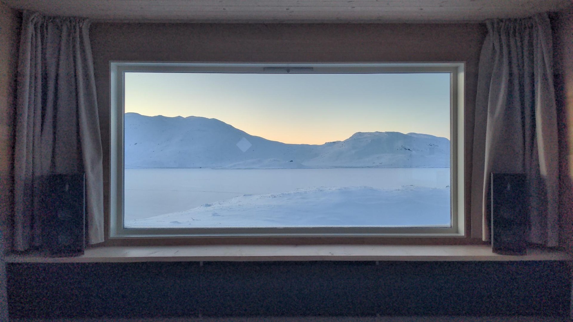

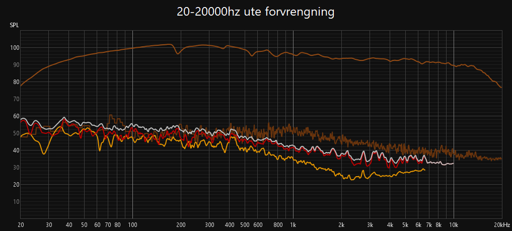

    Begynner med en kort beskrivelse av annlegget i stua. Stua er 4,2x5,6x2,35m med to store vinduer mot vest og nord. Kan store vinduer og god utsikt kombineres med god lyd i ett nogenlunde normalt oppholdsrom? Dette var jeg meget spent på. Hjørneplassering og stereo benk med skuffer under det største vinduet mot vest ble løsningen.
    Tenkte først å ha subber skult i skuffene under høyttalere men etter litt måling av fronter og simulering i REW room sim fant jeg fort ut at dette ikke fikset problemer i bassen. Beste lytteposisjon ble målt frem uten sub, og den viste seg og være ca 3.3m fra frontvegg. Dette stemmer og ganske gått med Rew room sim, og 38% reglelen for høyttaler plassering.

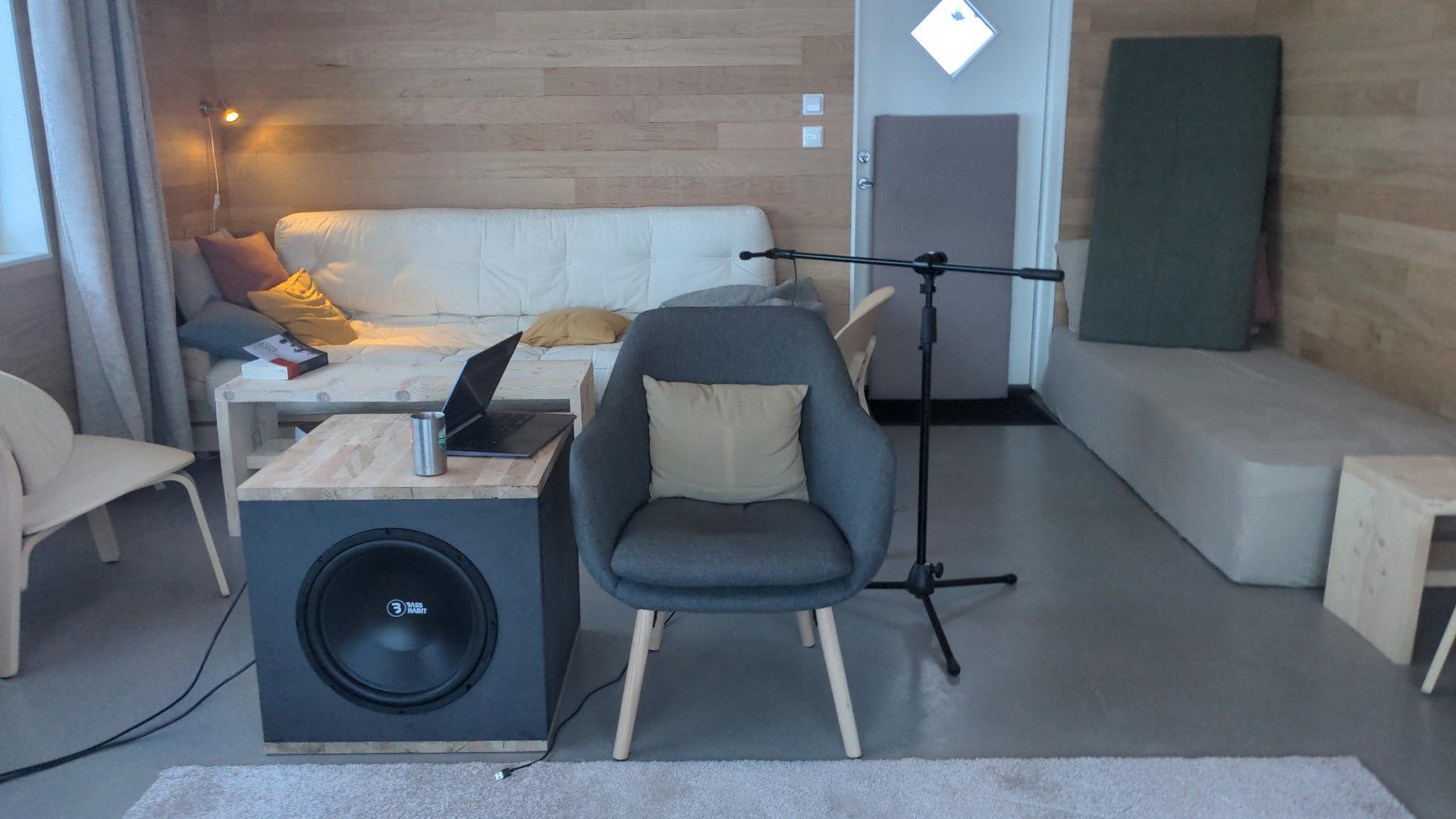

    Fant fort ut at en sub ved siden av lytteposisjon var veien å gå så da ble det i all hast laget en 56x56x56cm sub med to billige 15" og en 700w icepower amp. Driverne er montert på hver side av subben i push push konfigurasjon. Dette kanselerer mesteparten av kassevibrasjoner så subben kan brukes som kaffebord.

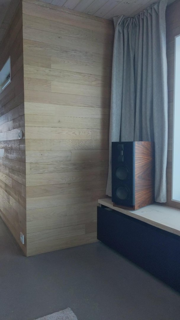

    Høyttalerne laget jeg for noen år siden nettopp mtp denne stua med så mye power og lite fotavtrykk som mulig. Høyttalerne er bestykket med 2xPurifi og Raal diskant i en 2.5 konfigurasjon med deling på 500hz, 1800hz og drevet av en 3 veis 2x250+100w hypex fusion amp pr høyttaler . Bassen fra frontene ruller av naturlig dvs ingen deling nedover.

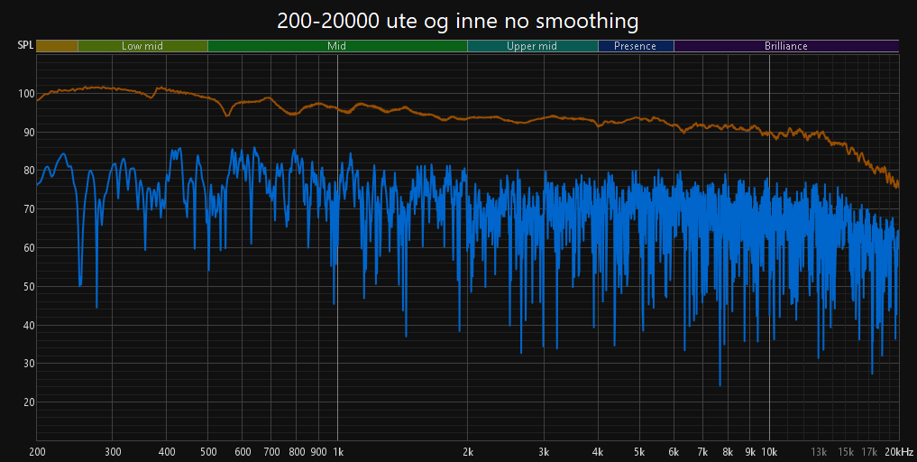

    Rommet er åpent på ene siden mot gang og kjøkken. Bak i rommet er det en futonsofa mot bakvegg og en seng i hjørne som bidrar litt til å dempe bassen + ett par absobenter laget av 70mm hard glava. En enkel klappe test og tidlig måling viste litt mye etterklang så jeg sydde meg noen tunge gardiner av noe ullfilt jeg egentlig hadde planlagt å bruke på bakvegg. Men med gardiner og ett teppe på gulvet fikk jeg sånn passe liv i rommet. Åpen bakvegg med ullfilt som bassfelle var planen men utgikk da jeg likte den resirkulerte eikepanelen så godt att jeg ville ha den rundt om på alle vegger vell vitende om hvilke følger dette ville ha for basssen haha

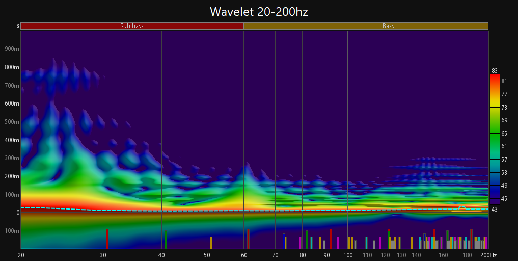

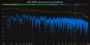

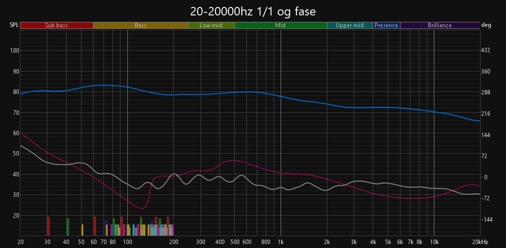

    Jeg synes det låter ganske bra nå men jeg må nokk oppgradere subbene med noen bedre pro sub elementer for å få max headroom med minimum forvrengning. Forvrengning ligger rundt 1-2% i bassen under 40hz på det værste nå og det har jeg fått til kun fordi jeg ruller subbene av ganske bratt. Med bedre elementer tror jeg at jeg kan få ned denne vreng litt til. Tror ikke jeg hører noe til den forvrengning i bassen på normale nivå men ønsker å få det så bra som mulig. Subben var en rask proof of consept som jeg synes funker bra så da er det bare å gjøre siste finish og hive inn bedre drivere. Jeg har prøvd meg med endel eq men finner lyden med eq blir litt fattig ift å la høyttalerne gjøre jobben, så en så lenge får kamfilter se ut som de vil.. jeg liker godt klangbalansen som du ser i graf med 1/1 smoothing under. Tror jeg lar være å fikle mer med tuning nå, men blir nokk litt fintuning og eq etterhvert.. to be continued

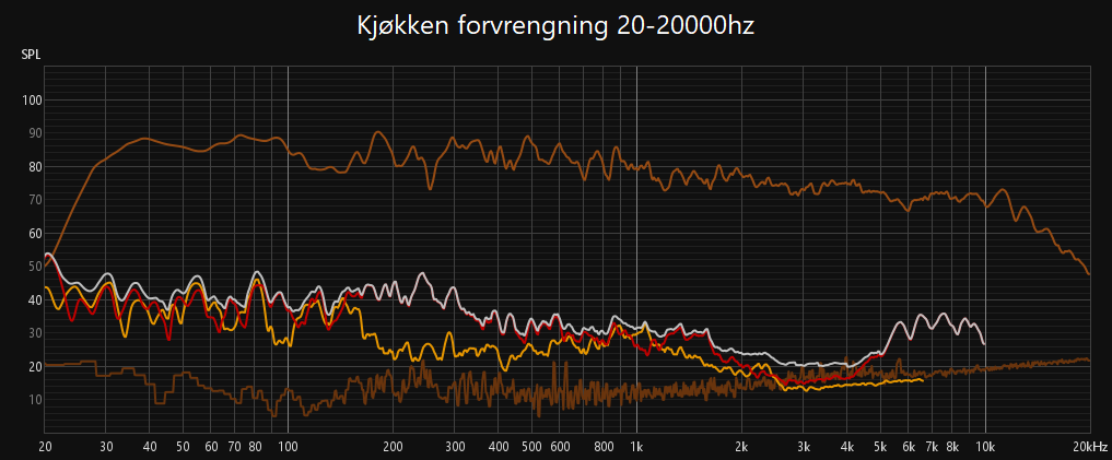

    Beveger vi oss igjennom gangen fra stua til andre ennen av hytta finner vi hjemmekino anlegget haha ja jeg har det på kjøkkenet :) Nb køkken er ennå ikke ferdigstilt men lyd og bilde er i boks til jul.
    Oppsettet består av ett par vegghengte Seas høyttalere med DXT diskant og 2 JBL 18" bassere. Basserne er drevet av dobbel mono 2x400w hypex ucd400 klasse D forsterker, og vegghøyttalerne er drevet av en 2x125w hypex ncore. Det hele deles og styres av en DBX driverack 2 DSP.
    Har ikke tunet så mye på de ennå kun satt opp deling i DBX. Kjøkken ikke er ferdig ennå men det høres lovende ut selv med basserne i hjørnet. Tror det har å gjøre størrelsen på rommet og bassere, kjøkkenet er jo litt mindre en stua ca 3,55x5,6x2,35m og basserne er større.

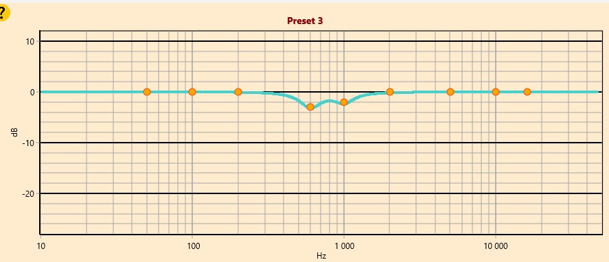

    Fant Harman romkurve på nettet og la den inn i REW for å se hvordan jeg lå an i stua. Harman sin kurve er basert på masse research og er vell den kurven jeg har mest tro på. Jeg har tre preset med 0 -1,5 og -3 db diskant gain i filter oppsettet til høyttalerne i stua. Målingene i første innlegg er tatt med -3db på diskanten. Ny måling under med 0 gain passer Harman kurven best så jeg skal la ørene kose seg med den i julen så får vi se hva som skjer etterhvert :)

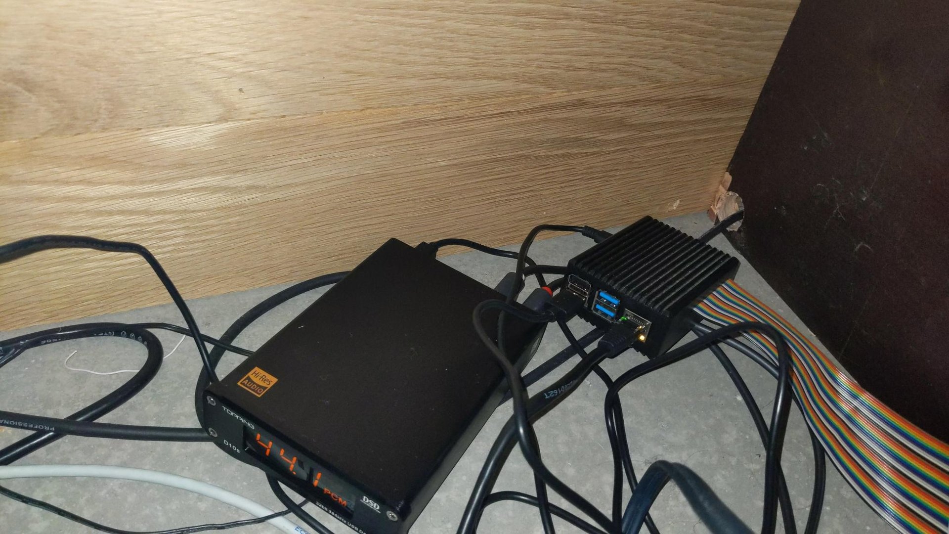

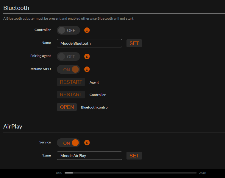

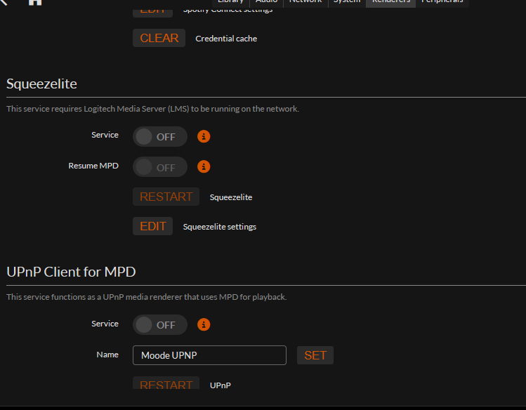

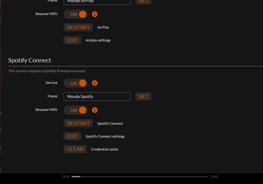

    Her er siste lille anleggsoppgradering henslengt under stereobenken. 😄
    Må si jeg er mektig imponert over Moode Audio OS Raspberry Pi 4b streamer med Tooping D10s DAC. HighRes internetradio og Spotify lett tilgjengelig fra mobil eller pc. Moode Audio OS støtter UPnP, Logitech Media Server, Spotify Connect, Airplay, Bluetooth, DSP, Multirom streaming, Fildeling, DLNA mm. https://moodeaudio.org/
    For de som ønsker en meget bra og fleksibel streamer og dac som ikke koster skjorta kan en slik løsning virkelig anbefales. Moode Audio er lett å installere og enkel i bruk. Følg installasjonsguiden! Jeg anbefaler å bruke ett sd kort av god kvalitet, og en solid housing til pi med passiv kjøling.

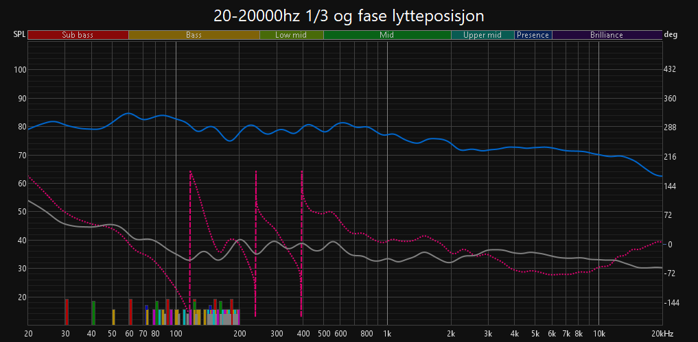

    Har nå justert litt på høyttalerne i stua. Jeg flyttet de ca 5-10cm ekstra fra sidevegg og fikk dytta litt på dippen jeg hadde rundt 200hz. Jeg har og dempet de litt ved 600hz og 1000hz med ett par notch filter samtidig som jeg flyttet deling av nedre basselement fra 500hz opp til 700hz. Videre har jeg gått tilbake til -1.5db gain på diskant som deles ved 1800hz som før. Utrolig hvor stor forskjell en db her og der gjør med lyden. Liker godt det jeg hører nå.. men blir spennende å høre over litt tid da lydopplevelsen ofte endrer seg litt med dagsformen til meg og anlegget. :LOL: Måling under er i fra lytteposisjon 3.2m fra høyttaler.
