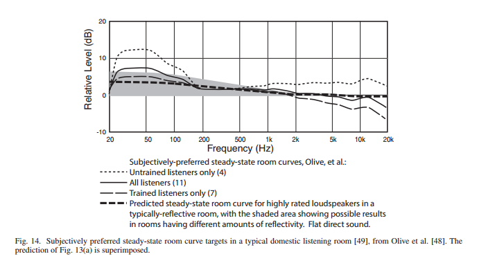

    Målemessig perfekt er vel noe de fleste ikke vil ha.
    Man ønsker en liten jevn heving i bassen og muligens noe senking andre steder.
    Men spik flat frekvensgang kan virke kjedelig.
    men store topper og dype daler som blir fjernet skaper jo mer magi i mine øyne.
    Du får jo da med deg alt i lydbilde når dette er kontrollert og jevnt.

    Hvis vi alle hadde visst nøyaktig hvordan alle målinger skulle sett ut slik vi selv likte lyden best, da hadde vi alle brukt målinger som eneste kriterie for vurdering.
    Heldigvis har smarte mennesker forsket mye på dette over flere tiår, så vi slipper å finne opp hjulet helt på nytt alle sammen.
    Hvis vi gjør som @Svart-Hvitt sier og tar utgangspunkt i anbefalingene om hva som er subjektivt nøytralt (kalkulert snitt av hva folk flest foretrekker, sikkert), så er vi kommet langt på vei. Den perfekte målingen vil alltid forbli en individuell greie, men bedre å starte på 90% der enn på 4% der, tenker jeg.

    Du skrev at noe av «noe av magien» forsvinner ved «målemessig perfekt lyd».
    Dette er, teoretisk sett, helt naturlig hvis dine individuelle preferanser systematisk avviker fra det nøytrale.
    For øvrig er det vanskelig å spå hvordan et individs preferanser systematisk vil avvike fra det nøytrale. Derfor er det nøytrale alltid et trygt utgangspunkt hvis man ikke vet nøyaktig hvordan ens preferanser avviker systematisk fra det nøytrale.
    Dette har ikke nok ikke så mye med preferanser å gjøre.
    En teknisk "perfekt" lyd og en "farget" lyd har begge to positive sider den andre ikke har. Det er ikke slik at det ene alltid låter bedre enn det andre.
    For å være litt konkret - så tror jeg nok feks LMC sitt oppsett låter ganske ulikt mitt. Først og fremst har han en helt annen miks av direktelyd/reflektert lyd enn det jeg har. Jeg vil anta at mitt oppsett måler bedre - først og fremst pga at jeg nesten utelukkende har direktelyd. Men jeg er likefullt sikker på at mye musikk (og kanskje spesielt slik musikk som LMC spiller mye av - feks Oscar Peterson) nok låter bedre hos LMC enn hos meg. Mens det jeg hører på, kanskje spiller bedre hos meg.

    Men mitt inntrykk er at jo lengre man kommer i jakten på "målemessig perfekt lyd", så forsvinner også noe av magien som anlegget tilfører.
    Min opplevelse er det stikk motsatte. Men vi definerer trolig "målemessig perfekt" helt forskjellig.
    "Målemessig perfekt" betyr på ingen måte at du spiller med en flat kurve, men at lyden faktisk svarer til den kurven du vil ha.
    Men det betyr at alle disse tekniske tingene er så bra som det kan bli - forvrenging, Frekvnesrespon, etterklang, polarrespons, refleksjoner i rommet osv.

    Poenget mitt er at hvis det finnes noen enkle EQ-grep man kan gjøre for å få bedre lyd på alle avspillinger (av innspilt materiale), hvorfor gjøres ikke dette allerede i masteringen?
    Jeg er ute etter å gjøre noe med det man faktisk kan gjøre noe med.
    Det største problemet for dårlig lyd ligger i ens egen stue, ikke i studio.
    Ja det er mye dårlig der ute, men det kan ikke vi gjøre noe med. Derfor har jeg fokuset på det som jeg kan gjøre.

    Flott, det er vel det EQ er til for.
    Toole skriver utfyllende om dette, samtidig som han forklarer hva et nøytralt utgangspunkt er samt hva «circle of confusion» går ut på.
    Tipper vi egentlig er helt enige, men definerer ord litt forskjellig.

    Får man til å voice riktig så skal det vel spille greit på det meste.
    Uten at jeg veit alt....men det virker litt som en sak at på ordinære kjøpehøyttalere så blir det fort slankt i området 100-300 pga mer kompakt design og man "presser" heller mer ut nedover i frekvens?
    Altec 17 og JBL 4343 som jeg la ut bilde av tidligere har nok ikke dette problemet.

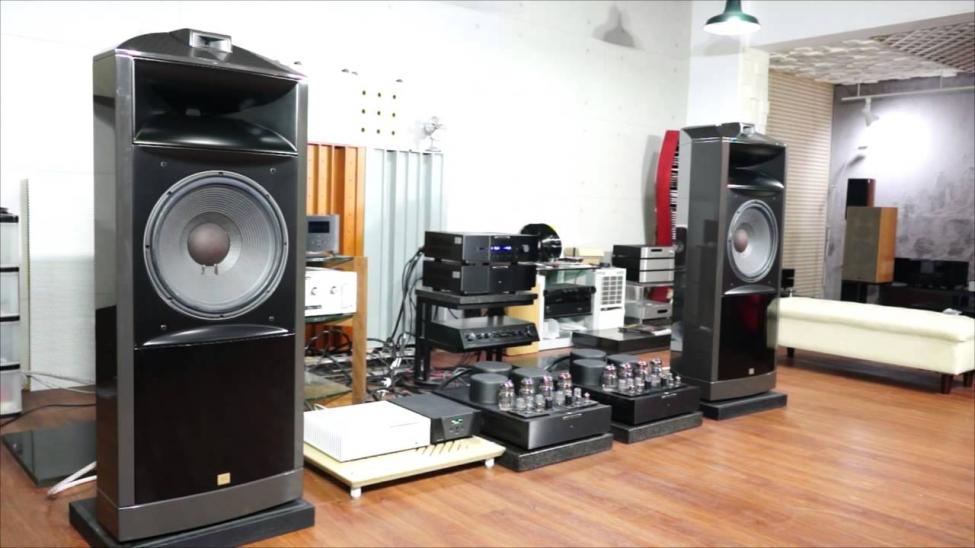

    Bob Ludwig mastrer på Ivy Signature SE-høyttalerne til Eggelston Works. De har jeg hørt hos en kompis og konklusjonen er at det funker i både studio- og hifi-verdenen :)
