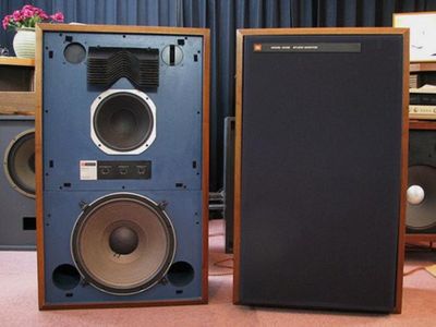

    Sammenligne egen "skrothaug" med Kii er egentlig helt håpløst, det to helt forskjellige ting :)
    Med å sammenligne frontareal så kan en stacke 20stk Kii på hver side og det vil ta samme plass...
    Kjenner jo eget system relativt godt sånn sett, pga måten det er satt opp på så har det sine bakdeler med passivt.
    Med DSP vil en kunne fikse et par ting.
    Det første er 2360 hornet, der en ville kunne fått litt finere deleflanker i topp og bunn.
    Hornet er litt vanskelig å ha med å gjøre passivt, og jeg har heller ikke doktor grad i passiv deling.
    En ville også kunne vert litt mer fleksibel med tanke på korreksjon av hornet som er nødvendig når en drar det over såpass bredt frekvensområde.
    Man må ha en korreksjon siden det er CD horn og har fallende respons oppover.
    Det neste en ville kunne fikse er delay. Det er jo laaang avstand mellom driverne.
    Det går utover deling mellom basser og 2360, og deling mot diskant.
    Passivt er det jo fysisk umulig å korrigere dette, og en gjør heller så godt en kan.
    Passive filteret til 2405 diskanten er hentet fra 4350 monitoren, og fungerer egentlig veldig bra!
    Her vil det være minimalt å hente med DSP.
    Deling nede på bassene er forsåvidt ok passivt, og en vil heller ikke kunne hente allverdens.
    Har en liten heving ved ca80hz på venstre da den står omtrent i hjørne, dette er nok litt hørbart og kunne sånn sett fått seg en veldig liten EQ og dratt ned bittelitt.
    Ellers romkorreksjoner på systemet vil jeg aldri dra ut på. Det vil og spise kapasitet. En stor del av formålet er at det skal være lettdrevent.
    2405 diskantene ble jo og valgt til slutt etter impulsmåling da dem hadde vesentlig mindre refleksjoner enn 2404 her hos meg.
    Hvor hørbart med DSP...tja..litt håper jeg :)
    Men det er ikke til å komme unna at andre ting teller også.
    Fjølene er egentlig for tynne og for lite avstivet, og resonerer nok litt.
    Er jo bare prototypene som har blitt stående....
    Og man kan glemme mer eller mindre det som skjer under 35-40hz.
    2446 driverne kunne gjerne fått seg et par beryllium membraner som ville vert letter og stivere, litt mindre resonanser gjerne siden en spiller helt til 9k.
    Driverne kunne kanskje vert byttet ut med noe som har kortslutningsringer.
    osvosv.
    Ikke vanskelig å finne bakdeler med en høyttaler.
    Men altialt greit fornøyd om dagen og spiller musikk på det. :)
    Målet er også egentlig å holde et litt lavt budsjett.

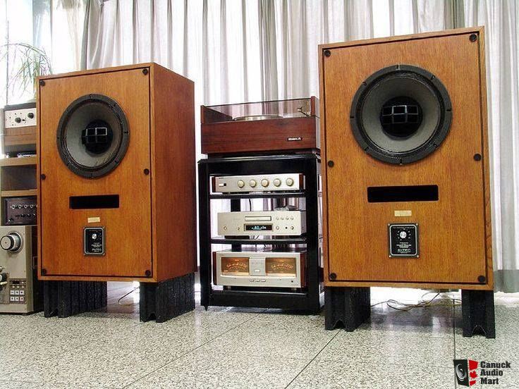

    Tannoy Arden har jeg aldri hørt om, men ser flotte ut, men det er ikke usikkert at en SET kan da spille rett så nydelig på disse vel! :)
    Kommer litt an på dine preferanser.
    Jeg har en klasse A på 2x15w og en klasse D på 2x25w. Det speller greit.
    Klasse A på 30-40w hadde kanskje vert ønskelig, men tar gjerne litt for mye plass....
    Jo, som sagt så syns jeg Arden spiller utmerket på SET hos meg. Akkurat passe fett, og det foreløpig beste jeg har eid. :) Skal sies at jeg nesten aldri spiller grisehøyt siden jeg må ta hensyn til andre også, så på helt dumt høye lydnivåer kan det hende opplevelsen hadde vært en annen. Hvis jeg skulle gjort forandringer måtte det vært til noe annet klasse A, eller noe klasse D som SPEC.
