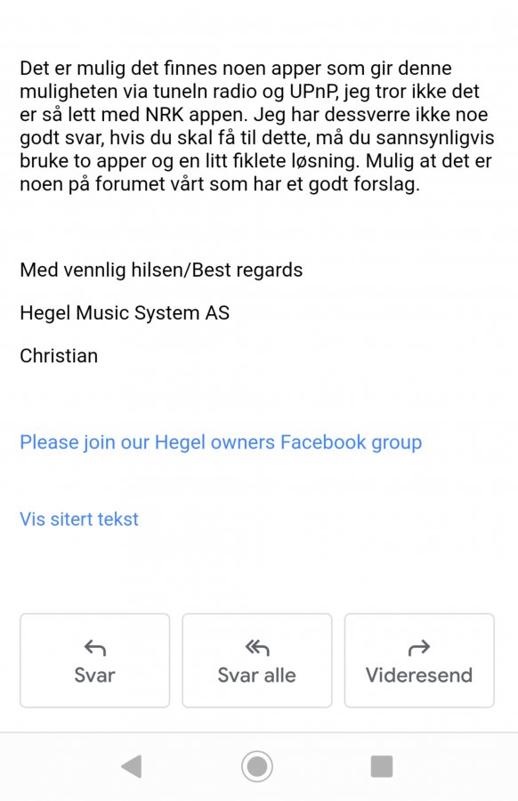

Nei, det går ikke, må bruke tunin radio, med alt for mye knoting via bubble. HD30 ere vist basert på airplay

Har vist tatt litt av i feil retning her nå;) Har lastet ned Bubble upnp og der kan man streame Tidal. Det var spørsmål om dedikert streamer eller om xperia mobilen var good nok. (selges jo streamere til over 100k her på sentralen). Så er det spørsmål om det er andre apper som er enklere og bedre enn bubble. Håper det var litt bedre forklart
