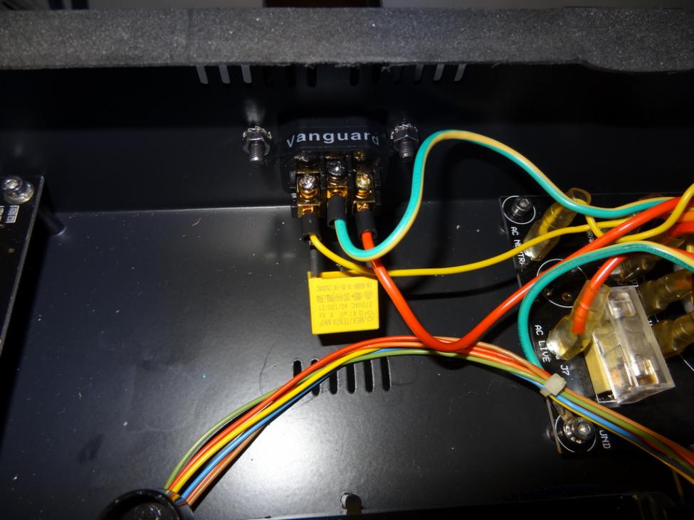

    Saker! CDP4A mk2, nettbrønn uten filter. 0,47 microfarad X2-kondensator mellom fasene
    Hvorfor er forresten ene lederen (den gule) mellom nettbrønn og trafo tynnere enn den andre (den røde)?
    Vis vedlegget 487975
    Prøve en slik også?
    https://www.elfadistrelec.no/search?q=x-y+kombinasjon
