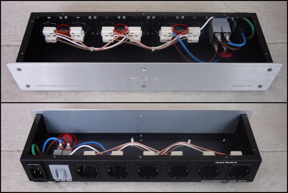

    Vil en kondensatorbank med mange X2-kondensatorer i parallell, plugget inn i et ledig vegguttak løse noen problemer?
    L
    larkus!
    Ifølge Shunyata holder det med en kondensator mellom fasene på hvert uttak for å rense bort nettstøy.
    Her Hydra 6. Kondensatorene er de svarte firkantene som anes i de røde sirklene på bildet. I tillegg har de spandert på en varistor og en kondensator på nettinntaket.
    Enkelt og greit:)
