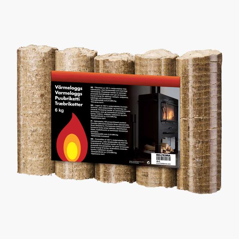

    hvordan er økonomien i slike briketter vs. ved?
    Du kan ikke bare lesse inn på vedbriketter sånn som du gjør med ved, det kan være skummelt.
    Nesten så denne kunne vært gravd frem igjen. Det resulterte i det minste i noen gode sketcher i Hallo i Uken, særlig om disse pelletskamina. Sikkert ingen som ler nå.
    Ikke like effektivt som disse:
    Men pass på når du fyrer med dem. Folk overdriver og legger i for mange og da kan det gå slik. De er drøye og brenner lenge, om de brukes rett.
