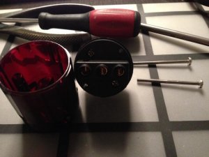

    Ja du kan spørre...... :) Jeg har også lurt på hva i all verden feks Furutech støpsler gjør så mye bedre enn et støpsel fra en anerkjent produsent av elektromateriell, - bortsett fra Blingfaktoren, selvsagt....og trua på at "Nu blir alt så meget bedre".... Troen kan som kjent flytte store bjerge..
    Dersom man opplever at skruer og gjenger ikke holder mål, kan man jo faktisk lodde på støpsler og kontakter. I den grad dette har noen betydning i det hele, så er det kanskje den beste løsningen. Det er til syvende og sist fjærtrykket i stikkontakten som betyr mest
    Jeg har et sett med Furutech kontakter, tror det er de billigste av "den store" serien hvor selve huset med koblingene er som et rundt rør. Eneste grunnen til at jeg kjøpte disse i sin tid var at jeg ville ha noe som tok mer enn vanlig 2,5 mm2 nettkabel, og å bruke 4 mm2 komfyrkabel i vanlige kontakter blir såpass trangt at jeg ikke fant det forsvarlig.
    Vurderer å kjøpe endehylser og krympetang til alle framtidige nettkabler jeg skal terminere selv, kommer uansett aldri til å lodde fast noe i kontaker som det er mekanisk bevegelse i selv om alle kontakter er ustyrst med strekkavlastning. Tipper at dette blir litt det samme som at det ikke er tillatt å bruke installasjonskabel som apparatledning, og at de kun er lovlig i faste installasjoner p.g.a. fare for brudd.
    Så kan man også seff diskutere om det er noe vits med mer enn 2,5 mm2 til vanlige hifiapparater, men det hender da enkelte forsterkere f.eks. kommer med feitere enn standard strømledning.
