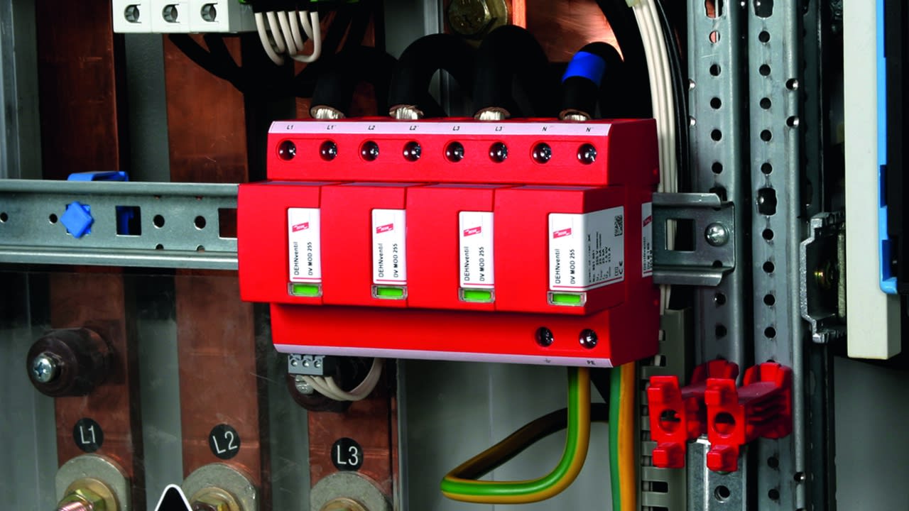

    Den selges ja, ISOTEK har også innebygd lynværn/overspenningsværn, dette virker ikke Hvis den er tilkoblet IT Nett kun TN Nett
    det får du ikke vite når du kjøper den, det samme gjelder de allerfleste finværn du får kjøpt, det finnes unntak de er FG godkjent.
    I tillegg får
    Du heller ikke vite at du må installere Grovværn/Mellomværn i sikringsskap før du kobler opp finværn.

    Overspenninggsvern og filtre virker da absolutt også ved IT-nett...de må bare være bygd for det nettet de skal beskytte. Grovvern og mellomvern fungerer direkte mellom faser og jord, både ved IT- og TN-nett...
    Håkon X
    10.11.2014
    104
    Molde
    Ja de må være bygd for det, det er ikke samme vernet enten er det bygd for IT eller så er det bygd for TN.
    Når det gjelder Finvern type 3 så finnes det værn som fungerer i alle nett, men dette gjelder ikke alle.
