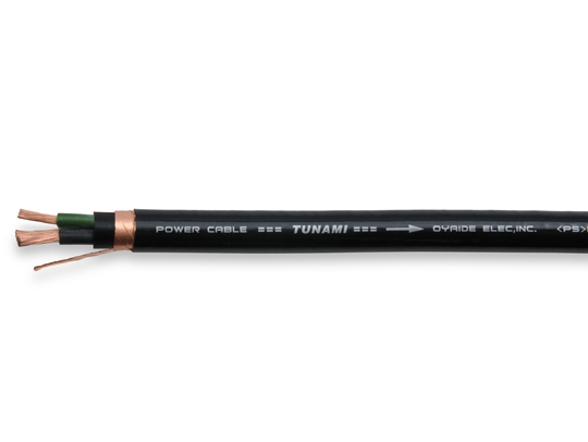

2 stk OYAIDE TUNAMI med P-004 og C-004 kontakter ble valgt til slutt og regner med at dette skal være gode kabler. (se bilder under)
Flott om noen klarer å google fram testen av disse kablene fra bladet hjemmekino, eller vilket nr fra bladet.
Ellers så må jeg få si takk til dere som har kommet med forslag i tråden og på PM.

Har snekret et par sett av disse selv og er meget fornøyd med resultatet. Har testen du sikter til på en printkopi, men hvis du går på Duet audio sin hjemmeside så finner du den kanskje der!

Oyaide kablene er gode, har brukt disse tidligere med stort hell.
Særlig Beryllium kontaktene vil jeg fremheve.
Skal du ha bedre enn 004, må du opp i M1/F1, som er enda "roligere"

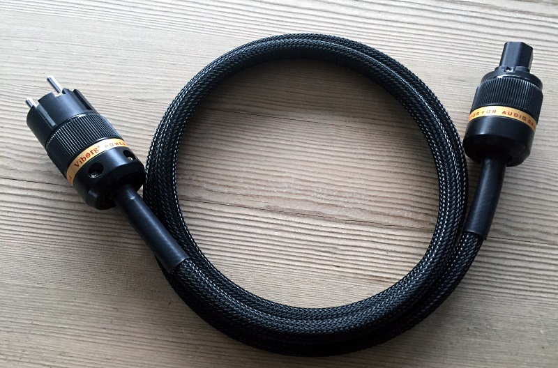

Forsøk å få tak i 2mm2 uskjermet "lakriskabel". Glem 0,75 / 1 / 1,5 mm2. Sett på et par gode kontakter. Eks Gull/Rhodium kontakter fra Vanguard (eBay). Crimp endene med endehylser. Bruk et kontaktforbedringsmiddel på lederne/kordellene før crimp og i selve kontaktene. Da er mye gjort. Kjør tester....
Jeg har sammenlignet slike kabler med Nordost Valhalla med de beste Furutek-kontaktene. Valhalla-kabelen samlet lydbildet for mye og det hele ble langt mer todimensjonalt. Min DIY kabel gjorde ikke dette.
En kabel representerer en induktiv, resistiv og kapasitiv last for strømforsyningen. Hvilken vei dette påvirker lydresultatet, er delvis tilfeldig. Det hele kommer an på hvordan vi vil endre balansen i anlegget. Dyrt eller billig har mindre å si.
Under ser du en strømkabel gjort på denne måten med pyntestrømpe fra biltema. Vakkert og den låter fortreffelig!
Skjermet kabel har en tensens til å låte "gråere". :)
Sett gjerne på en Ferritring på kablene brukt ifm digital-komponenter.
Jeg har brukt myyyye tid på disse prosjektene.

Resultatet er ikke tilfeldig,ikke en gang delvis tilfeldig.
Og hvordan lyden endres har med RLC og hvordan vrimmelen av Hz komponenter ser ut

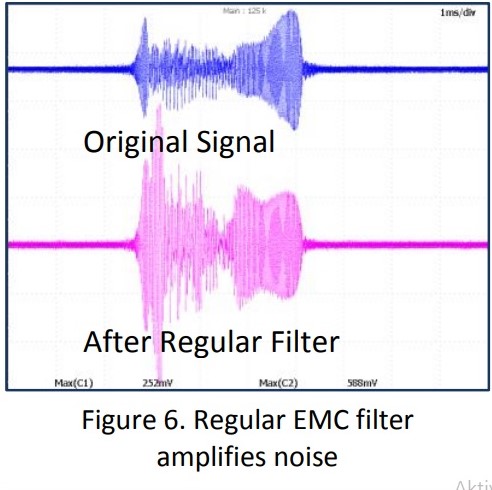

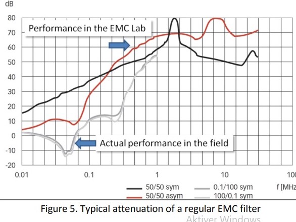

Som Nkom,tidligere støykontrollen også sier,filtrering er bingo,
hovedsakelig pga nettimpedansen og manglene info./måling om støykomponenter på nettet.
Her sies det samme av produsent av emc filtre.(OnN filter).
Samme info finnes også hos hos andre produsenter av emc filtre,f.eks Schaffner.
https://docs.wixstatic.com/ugd/53be97_320fa114167346d2afe453637487e292.pdf
While its attenuation is
reasonable at higher frequencies - 1MHz and
above, it is lacking at lower frequencies. But
this is only at 50 Ohms termination as specified
by EMC regulations. In real-life applications
0.1/100 Ohms (grey lines) this filter provides
negative attenuation at lower frequencies,
which is, of course, a euphemism for
amplification.
Note that the 0.1/100 Ohms
curves end at 1MHz because there is no
appreciable signal above it on power lines.
This is not a mistake - it is all in agreement
with the filter's own specification as shown in Figure 5. In 50 Ohms
termination the filter will hopefully perform better, but there is no power
line in the world with 50 Ohms impedance.
Og likedan er det med nettkabler..som er den første meter sett fra elektronikken,
og hvor den største impedansen i nettet er mellom stikkontakt (og da nettbrønn til elektronikken)
og boligens hovedsikring.Fra hovedsikring og til netteiers fordelingstrafo er nettimpedansen
lav,og normalt er det ikke "kilometervis" med tynne kabler til kiosken som noen ynder å fortelle.
Så når det blir bedre med "padde" uten filtrering er det forsterkningen av støykomponenter i de lavere frekvensområdet som borte,
forsterkningen altså,ikke støykomponenten.
Kabler med "høy" kapasitans forsterker også denne/disse støykomponenter.
Lakrissnorer kan også ha like høye kapasitanser som f.eks LMC kabelen,
og noen kan ha "svært lave" kapasitanser

Nå er vel stereo strengt tatt todimensjonalt. Lydbildet har bredde og dybde. Men nok om det.
De Vanguard-kontaktene du viser til mener jeg bestemt har poler av reint kobber. Det går fint i veggstøpselet, men i apparatpluggen blir det for mykt med kobber.
