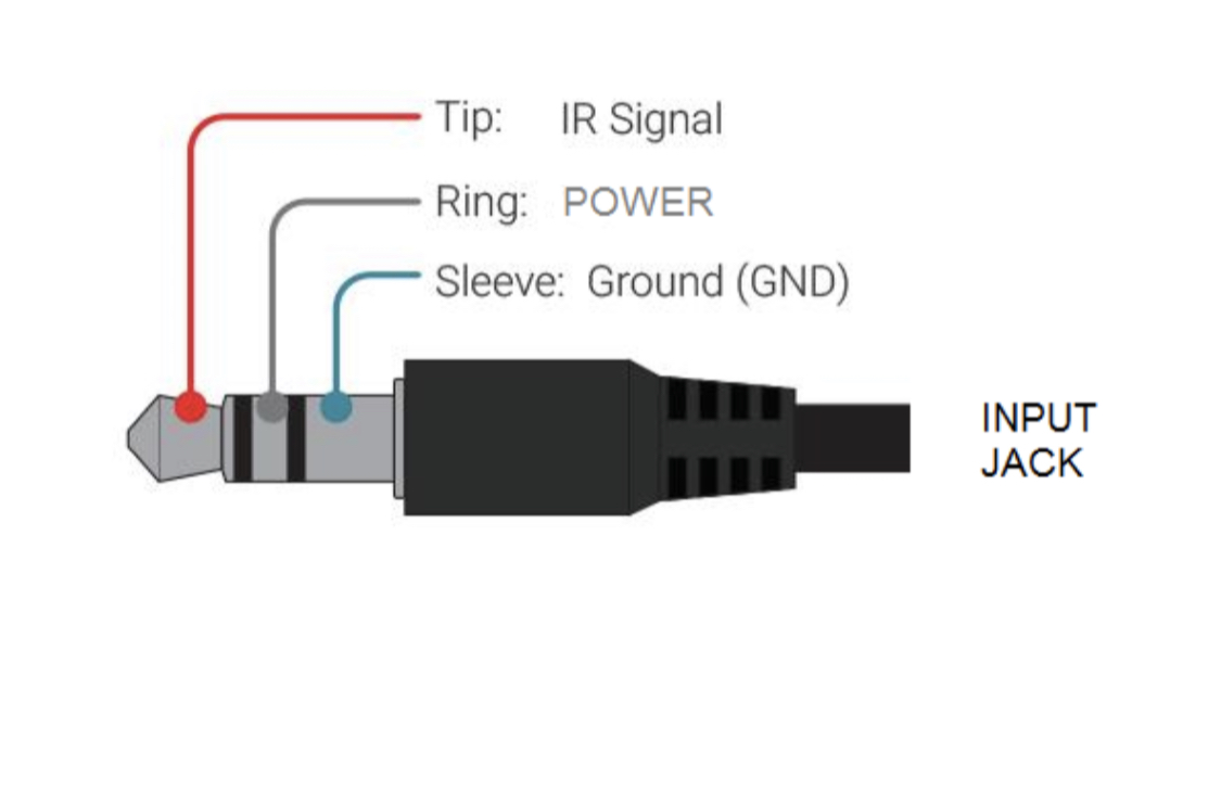

    Neida, det går fint å bruke IR kontroll, men det trengs en egen mottaker, det var egentlig hvilken mottaker som kan brukes som var spørsmålet mitt, men nå har jeg fått serienummeret på min så da kunne jeg spørre Storm direkte.
    Du kan bruke IR på den, men for å få god kontroll må du til Installer påloggingen, den når du kun via PC. Men via IR kan du styre volum og innganger.
    Du kan bruke en vanlig IR mottaker mottakersett inn bak. Vedlagt ligger kodingen av fjernkontroll

    Det er det som er tanken. Bruke armonyen i det daglige til inngang, preset og volum. Alt annet tar jeg med pcen.
    Fikk også bekreftet fra Storm at jeg kan bruke IR mottaker sånn som jeg hadde tenkt, så da har jeg alle komponenter liggende hjemme fra før.

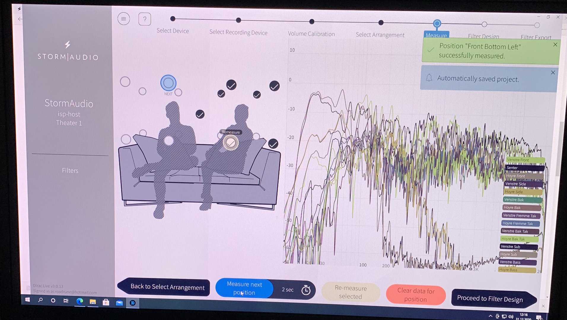

    Da kom den endelig i posten i går, så da ble det noen timer fikling :D
    For å oppsummere dette med IR mottaker, så fant jeg fort ut at det trengtes en siden MK1 ikke har innebygd mottaker (MK2 har) men å finne ut hvilken mottaker som funket var verre.
    Da jeg hadde en Vishay TSOP4838 diode liggende, tenkte jeg at den kunne fungere om jeg loddet den mot en minijack kabel.
    For å ikke ødelegge noe spurte jeg Storm om dette, og de gikk god for det, så da loddet jeg sammen en, og den fungerer 100%. Kostpris 50-lapp ca.
    Det dukket også opp et problem utpå kvelden; når alt var satt opp og jeg skulle kalibrere med Dirac fikk jeg en feilmelding når jeg skulle koble Dirac til ISPen, nemlig "The isp host does not support being connected to" jeg åpnet en ny sak mot Storm og etter et par timer fikk jeg svar der de sa at dette var nytt for de, men de hadde sendt saken videre til Dirac og i mellomtiden kunne jeg oppdatere til 4.0r2 fra 4.0r1 som jeg hadde.
    Jeg oppdaterte uten at det endret noe, så da begynte jeg å teste litt forskjellig, lang historie kort; hvis jeg tok en tilbakestilling til fabrikkinnstillinger så virket det, etter gjenoppretting av backup virket det ikke, ergo måtte det være noe med oppsettet mitt.
    Da slo det meg at jeg har brukt norske navn på alle kanalene så for å teste endret jeg "høyre" til "hoyre" og da funket det. Ganske spesifikt problem som bare gjelder norden, men kan jo være greit å vite om noen andre skulle få samme problem.
    Nå gleder jeg til å få kalibrert :)

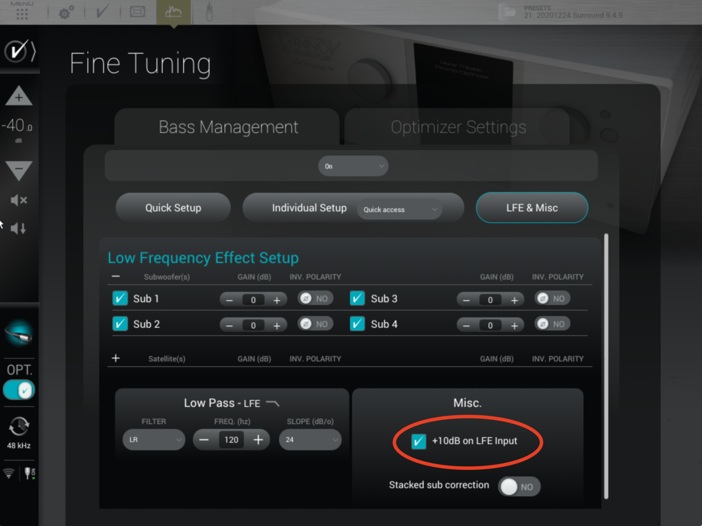

    Man har noe som heter LFE dim på StormAudio.
    Mute / Dim / LFE Dim
    This section contains easy access to select
    features.
    • Mute: Cuts sound to the currently selected theater.
    • Vol Dim: Immediately attenuates volume by the
    amount specified in "Parameters" on page 28.
    • LFE Dim: In some cases, movies encoded with
    Dolby may have bass that appears to be too loud.
    Use LFE Dim to attenuate the LFE channel by -10dB.
    Så sørg for at den ikke er aktiv. Ellers ser det ut som standard er +10dB for LFE input.
    Har bladd litt rundt i Storm manualene, ser det er veldig mye som er forskjellig vs Trinnov. Det er en del mindre justeringsmuligheter, ikke at det trenger ha noe negativ betydning for sluttresultatet. Men det overrasker meg litt at man må gjøre en ny kalibrering fordi man endrer på nivå for en kanal.
    LFE dim er av.
    Ja, jeg ser for meg at det er en del mindre muligheter en hva Trinnov har, men samtidig er det langt mer en alt annet jeg har tatt i tidligere , så langt er det kun to ting jeg har savnet, det ene er en ren gainjustering kun for LFE og det andre er muligheten for Linkwitz transform.
