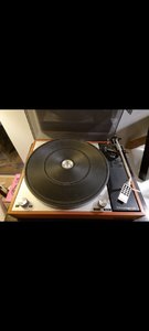

Jeg har en Tandberg Thorens spiller, er det en 150 mkii? Det står shure m75mg type 2. Under står ed t2 tror jeg.
Jeg må få tak i en ny stift til den og tenkte høre om dere har noen tips? Er det andre forbedringer jeg kan gjøre i samme slengen? Er ikke interessert i å bruke veldig mange timer og ikke altfor mange kroner.

Ingen forslag? Fant en stift på svalander som skal passe pickupen. Er det en grei løsning eller bør jeg gå for ny pickup? Ny arm? Er villig til å bruke et par tusen, kanskje litt mer hvis dere mener det utgjør en magisk forskjell.

Kjøp stift fra Jico Japan. Koster litt mer, men er vel verd prisen. Elementet ditt er godt nok, det er nåla som avgjør.

Det er nok en mk2, ja. Jeg har både mk1 og mk2 av td150 og mk1 har bare en slik rund knapp på venstre side. Sitter også en annen arm på mk1. ;)
Modifikasjoner kan være mange, får kjøpt plinth til de på eBay i mange forskjellige sorter, de koster jo noen kroner da, men .... Alt ettersom hvor mye penger du ønsker å bruke. :)

Takk for innspill. Da holder jeg meg til å bytte nål i denne omgang! Forresten, hva med selve gummimatten som ligger på tallerkenen, er det noe å bruke pæng på?

Den kuleste Thorens-spilleren spør du meg! :) Du kan nok bruke penger på både det ene og det andre; men den spiller fint uten at du trenger å gjøre noe som helst også, så lenge du har brukbar reim og litt olje nede i spindelen ...
