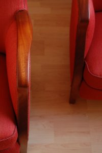

    For en tid tilbake var jeg innom en antikvitetssjappe, og slo til på noen gamle møbler. To stoler og en treseter ble mine for en tusning.
    Stolene ble levert til møbeltapetserer Antonio Arenas. Bildet viser overlevering. Arenas til venstre, og selgeren på planet. De kjenner hverandre fra før.
    Etter noen runder i villrede om hvilket stoff jeg skulle velge, og deretter uker med utålmodig venting ringte telefonen; stolene er ferdige!
    Vakkert, ikkesant?
    Armlener i teak
    Årets julegave til meg selv. Mine, bare mine! Håhå ;D
    Mvh Ola
    tore_v1
    19.09.2007
    2.181
    102
    Meget stilig!
    Hvordan har det påvirket lyden?
